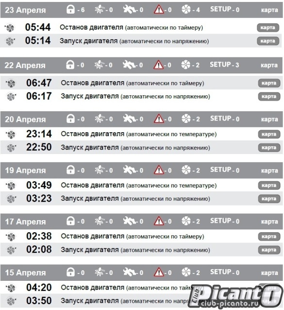

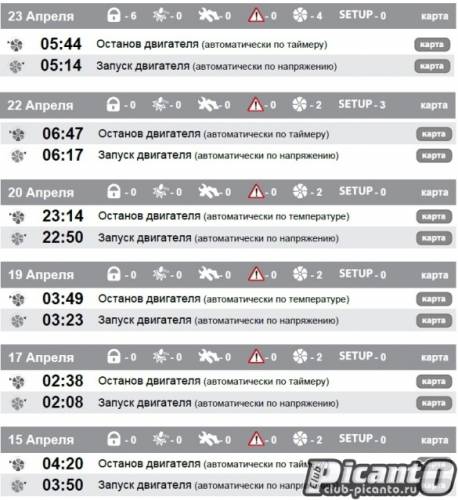

DundukovEM - Павлодар 53 | 07:09 | Пятница, 25 Апреля 2014
Слабоватый, всё-таки, штатный аккумулятор (Solite) на Пиканте 1.2 АКПП.
Почему я так считаю:
Некоторое время назад машина была поставлена на длительную стоянку, а сигнализация (Pandora DXL) была настроена на автозавод по снижнию напряжения аккумулятора ниже 12В. Так вот, спустя неделю простоя заметил, что машина начала заводится через день, да каждый день, на пол-часа (макс. время настроенное в автозапуске), по причине снижения напряжения ниже порогового уровня. Видимо на холостом ходу, за 30 минут автозапуска, аккумулятор лишь слегка приходил в чувства, вот и зачастил.
То что зимой он часто разряжался - еще было простительно.
Но сейчас уже среднесуточная температура около +10С...+15С, а он продолжает свои финты.
Возраст его - 1 год, будет, через месяц.
Отчёт сигнализации за неделю:
Прикрепления: 5436700.jpg (132.1 Kb)
Сообщение отредактировал DundukovEM - Пятница, 25 Апреля 2014, 14:16
Кащей - Москва 54 | 13:47 | Пятница, 25 Апреля 2014
Цитата DundukovEM ()
Слабоватый, всё-таки, штатный аккумулятор (Solite) на Пиканте 1.2 АКПП.Почему я так считаю:
--- я понимаю что не все живут в равных климатических условиях - НО - за полтора года стоянки жониной Пикуси на улице - в любые морозы - ни разу не было проблемы с акумомом !ТЬФУ-ТЬФУ-ТЬФУ! ^_^ - единственно что могу посоветовать - снять акум и зарядить - и заодно проверить утечку тока по линии сигналки! скорее всего она виновата в таком разряде B)
Сообщение отредактировал Кащей - Пятница, 25 Апреля 2014, 13:50
DundukovEM - Павлодар 55 | 14:00 | Пятница, 25 Апреля 2014
Измерю, как будет возможность.
Но эта Pandora из последней серии 2013/2014 года. Они везде заявляют, что она самая малопотребляющая на рынке.
Сообщение отредактировал DundukovEM - Пятница, 25 Апреля 2014, 14:15
