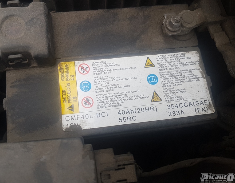

Спустя почти 8 лет после покупки авто - начал искать новый аккум. Зимой 19-20года как то подсел он за неделю другую стоянки..прикурил и всё. Были бы морозы, точно помер бы )). А тут за 3 дня стоянки и ночью +9 - утром не захотела заводиться, хотя потом днём завелась нормально. Под вечер вспомнил, что есть у меня мультиметр и пошёл мерять: без нагрузки 12.4, в момент заводки проседает до 10, заведённая 14.3.
Размышляю что брать:то ли solite 55B19L, то ли CMF44L.
Был такой:

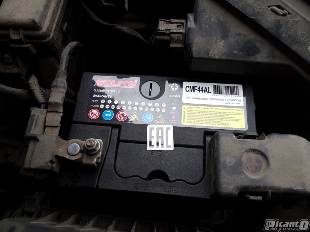

Ну.. варту не долго рассматривал к покупке. Поискал оригинал от mobis, впечатлился ценником )) хотя самую низкую стоимость в 5400 и доставку из Кореи предложил один из дилеров Hyundai.
Вообщем сегодня поставил обновку
Прикрепления: 6286527.jpg (205.8 Kb)

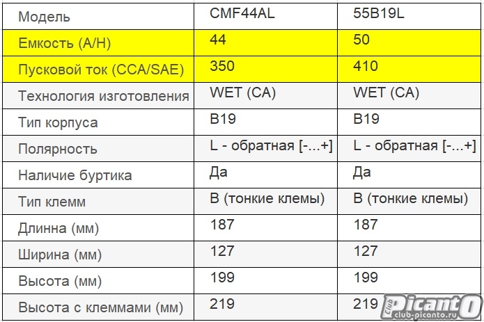

при разнице в цене в 300 рублей, стоит ли брать solite 55B19L вместо CMF44L?
Прикрепления: 7969518.jpg (104.7 Kb)
Oleg - Йошкар-Ола 221 | 16:43 | Вторник, 28 Марта 2023
Однозначно стоит. Нормальный аккумулятор. Ими комплектуются с завода автомобили Hyundai, Kia, Nissan, General Motors, Toyota.  009
andj25 - Kazan 222 | 10:55 | Среда, 29 Марта 2023
Однозначно стоит.
с ньюансом - нет нижнего бортика
спасибо, возьму все же 44
