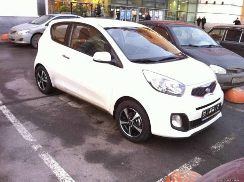

Yuri - Galich 123 | 20:28 | Среда, 23 Ноября 2011
Вот как и обещал фотки на зимней липучке 15" 175/55

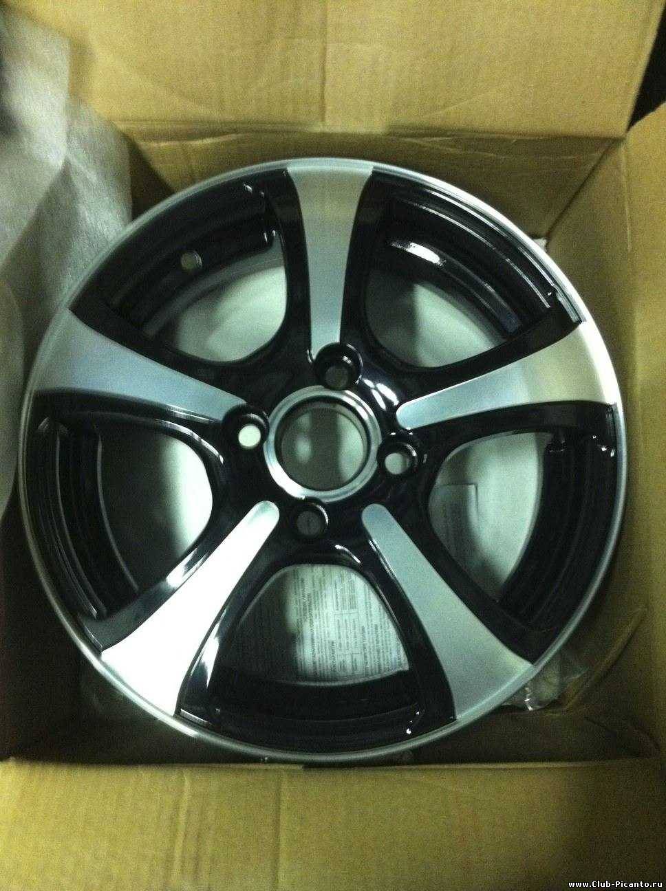

mazai776 - СПб 125 | 10:20 | Пятница, 25 Ноября 2011
если кто ищет диски, то вот неплохой (на мой взгляд вариант)
Quote
НОВЫЕ (в упаковке) оригинальные (НЕ РЕПЛИКА!) (в оригинальной упаковке) литые диски Hyundai (ставятся на Vernu с завода), отлично подходят на Accent. Параметры 5.5 x R14, 4 x 100, DIA 54.1, ET 46.
Заглушки Hyundai и гайки в комплекте.
Цена 9 500р. за комплект из 4ёх дисков.
Это отсюда http://forum.accent-club.ru/index.php?showtopic=87723&st=0
У нас тоже есть предложения от этого продавца, но нет этого варианта, так как диски от хундая... Но заглушку, если религия не позволяет, можно сменить на КИА )))

Quote (Yuri)
Красиво смотрится 009
Интересно, а резина на 185 на 15х дисках влезет

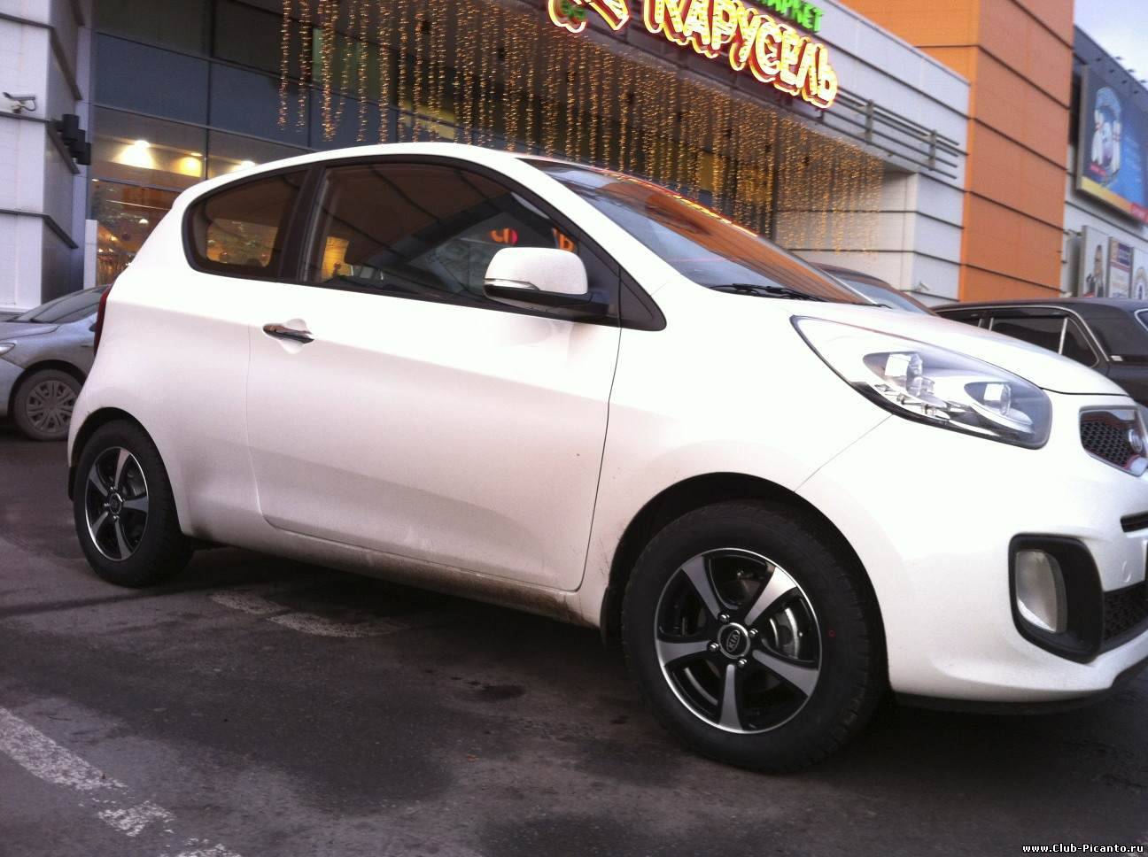

skksergio - Санкт-Петербург 127 | 11:37 | Суббота, 31 Декабря 2011
Вот Киа Пиканта 3D 2011 куплена 28.12.2011 зимняя резина 175/65 14 диск Tech line 14" d54,1. 4x100, родная летняя резина 175/50 15.
Прикрепления: 7136864.jpg (121.6 Kb) · 6213599.jpg (125.5 Kb) · 1727303.jpg (131.4 Kb) · 8739827.jpg (79.0 Kb)
