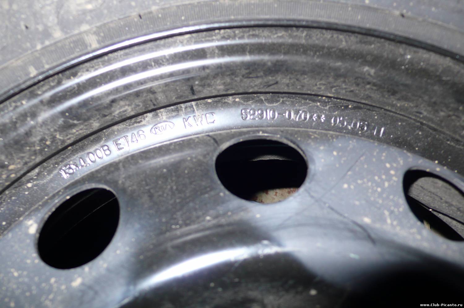

Многие люди пишут, что сняли свое родное литье R14, с которым купили и увидели там ET49.
А я вот тут почитав этого пошла в гараж посмотреть на свою родную штамповку R13...иииииииииии...барабанная дробь...увидела там ET46. Даже фотку могу показать.
В чем прикол тогда? Может все-таки на 15-й радиус нужен вылет 52? Меня теперь терзают сомнения.
Если принять во внимание обе теории 1. о том, что на 13е 46, 14e 49, 15е 52
2. о том, что рекомендовано на все 49
ТО: мои колеса с 46 вылетом противоречат второй теории.
И, чтобы точно не ошибиться при выборе ET для R15 - нужно брать 49, так как по теории №2 - это прямое попадание, а по теории №1 49-3=46, 49+3=52. То есть, мы не выходим за рамки +-5мм.

Останий - Новокузнецк 141 | 08:42 | Пятница, 16 Марта 2012
Kosanna, Чтобы выдвигать теории, нужны исследования, и фото колес с данными циферками R13, R14 и R15, поскольку я вполне могу допустить вариант, что просто тебе поставили диски с предыдущей Пиканто, что вполне возможно, поскольку и они по параметрам подходят (находятся в допустимых пределах). Или, например, что штамповка вообще вся идет тольео ЕТ 46 001

Kosanna - Москва 143 | 10:16 | Пятница, 16 Марта 2012
savla, посмотрите) А-то мне сейчас покупать 15е колеса, и что-то совсем не понятно какой вылет родной

Cofeman, если брать 49 за среднюю, то и 46 и 52 - в допустимых параметрах 033
savla - Москва 146 | 15:25 | Пятница, 16 Марта 2012
Cofeman, с завода, или с салона? А на 15 другую резину и не поставишь на пику.
Quote (Kosanna)
Посмотрел, действительно 46...
