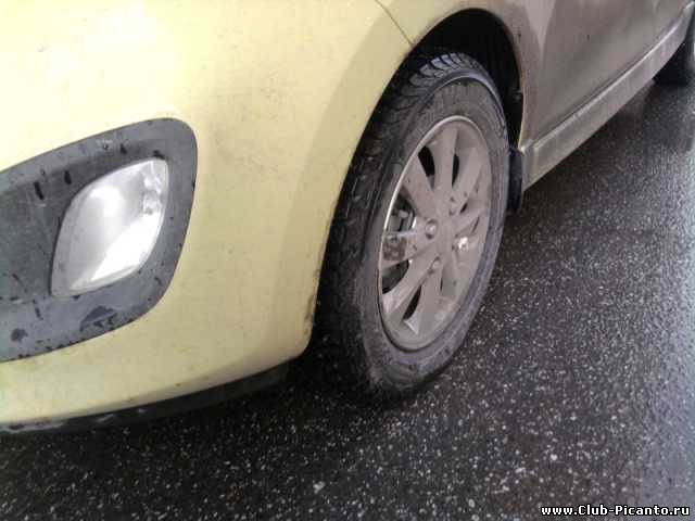

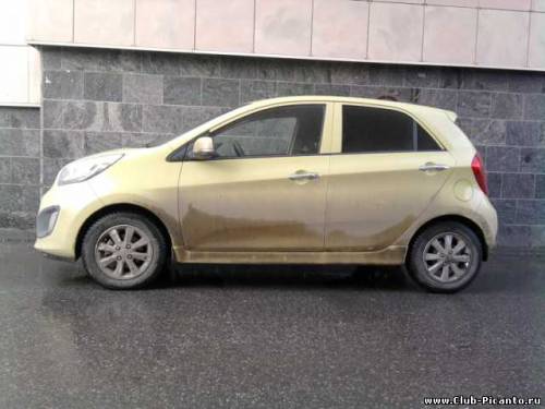

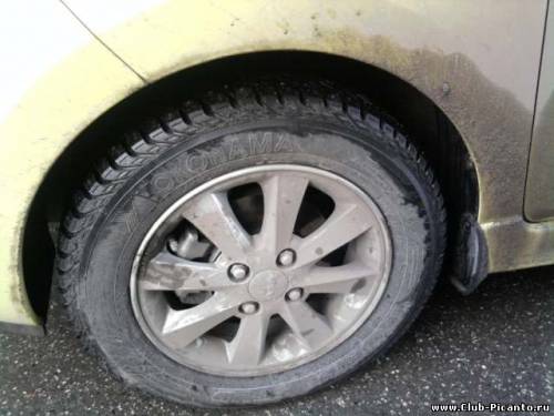

Spike - Новый Уренгой 95 | 07:13 | Среда, 19 Октября 2011
175/65 r14 ET49
Прикрепления: 4458764.jpg (57.7 Kb) · 6405117.jpg (49.2 Kb) · 7033202.jpg (48.1 Kb)
Сообщение отредактировал Spike - Среда, 19 Октября 2011, 07:17

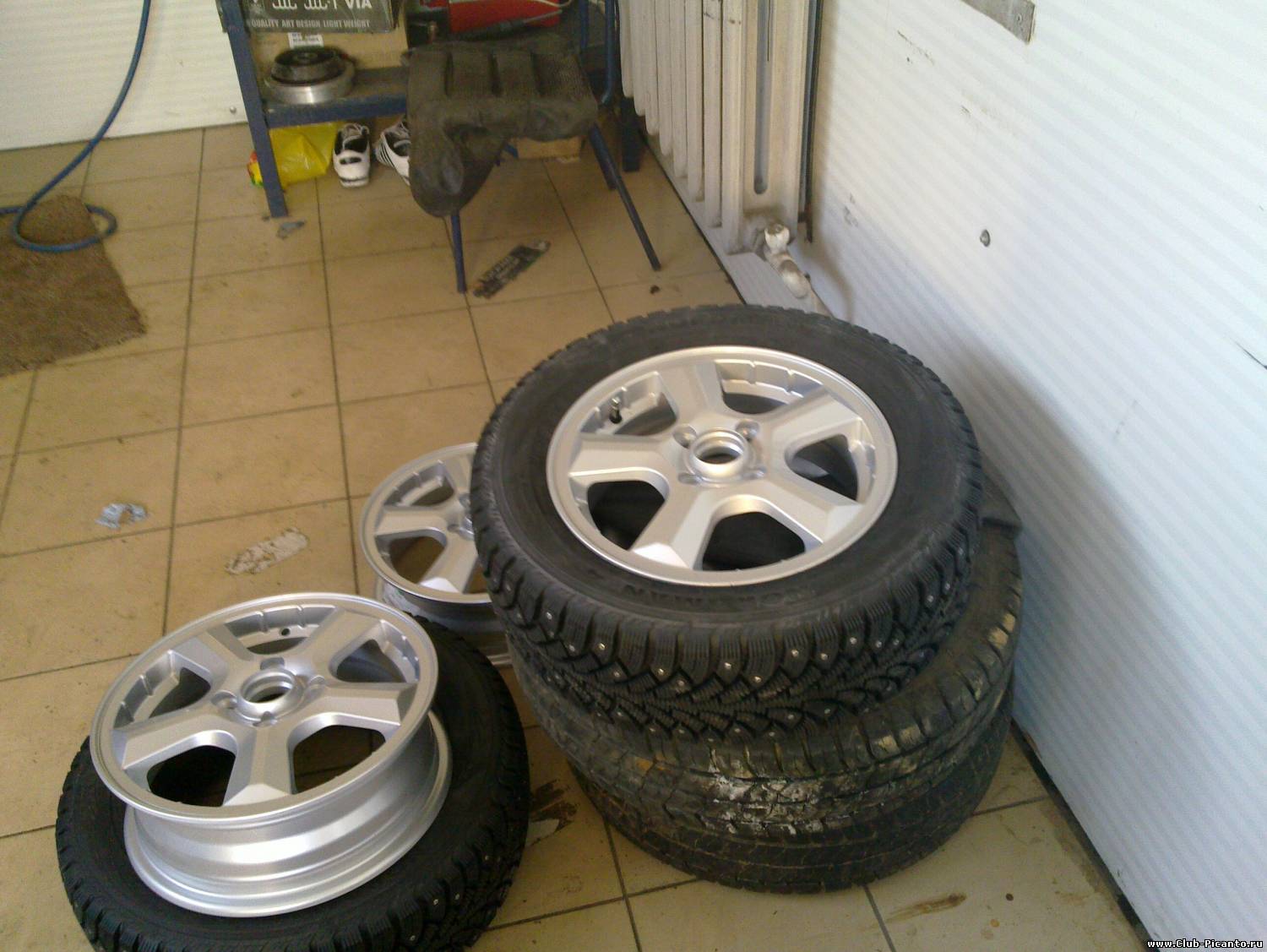

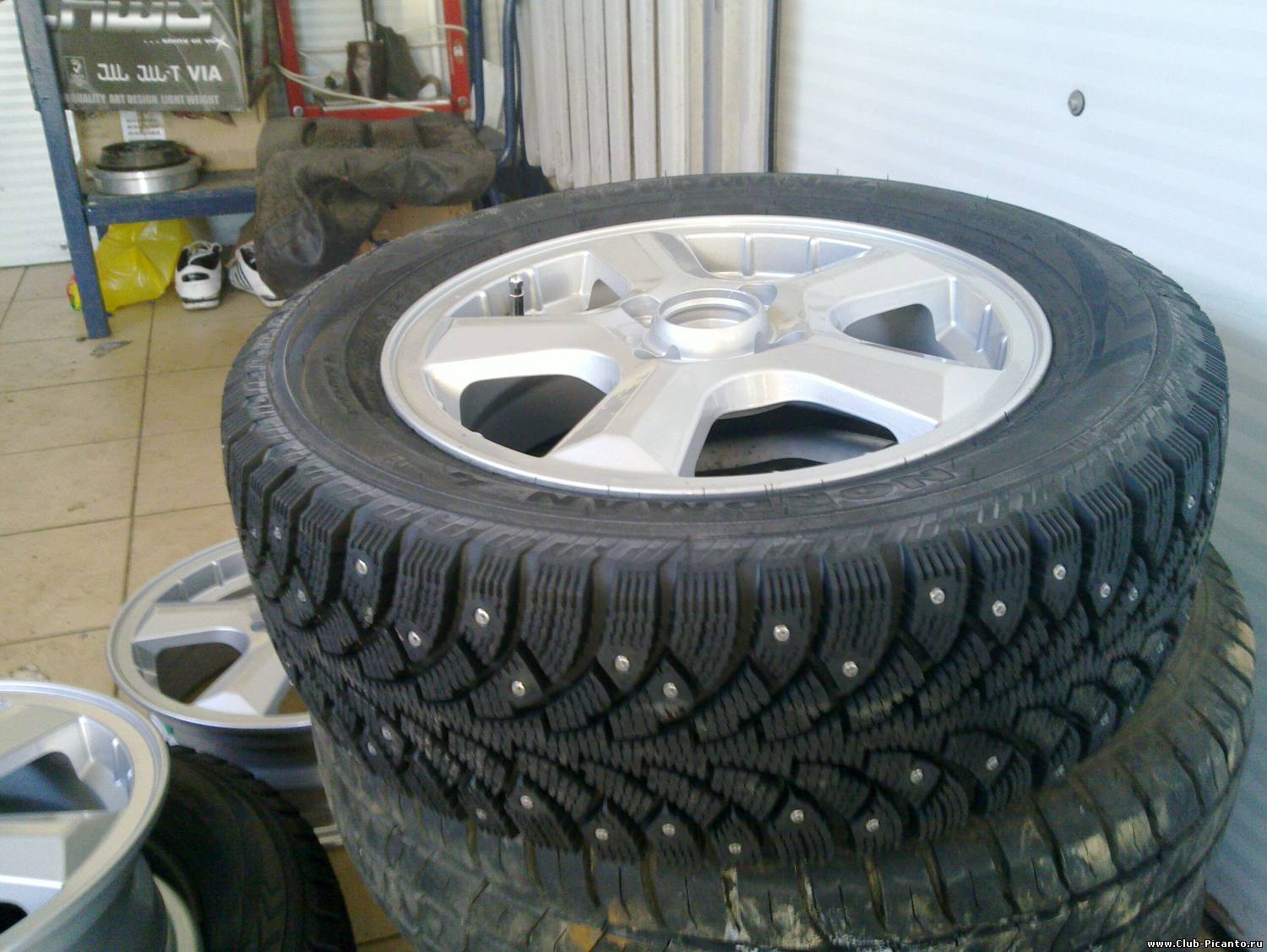

Yuri - Galich 105 | 23:24 | Понедельник, 24 Октября 2011
мда вот хочу рассказать свою историю, озадачился я поиском дисков а главное резины на зиму еще больше месяца назад, живу не в МСК, до нее далеко ну и соотвественно в обл центре мне с такими заявами типа - ну еще инфы по новой пике нет, а на старую вот... мне все мозги совокупили... в итоге я зашел на сайт екзиста и заказал себе Реплику 15"х5,5 4х100 ЕТ50, т.к. родные диски на 14" проштампованы ОФФСЕТ 49. + резинки липучки (шипов не нашел) 175x55 Yokohama IG30 (по отзывам в инете сию резинку очень хвалят, ну да ладно попробуем, тем более что на шипах я ездил по опыту ползимы и после этого она была уже без них, кстати на гудере ультра грип 500 - резина супер, лучше пока не было). Колеса, после шиномонтажа стали на 2 см в диаметре больше чем 14" родные, ну да это супер - потому как арки то огромны. Еще камень в сторону реплики, огромный минус - ВЕС!!! диск весит в чистоте 7,59 кг!!! а колесо в сборе ваще ТРУБА... хочу взвесить, потом отпишу. +++ тоже есть - во первых в комплекте гайки 12х1,5 - просто праздник ))) и еще есть +++ в шиномонтаже работник сказал, что диски с резиной очень хорошо отбалансированы изначально, практически не пришлось вешать грузики, по его словам это большая редкость щас. Ну и конечно смотрятся колеса ПРОСТО СУПЕР, как одену зиму - сразу зафоткаю и здесь выложу!!!!
