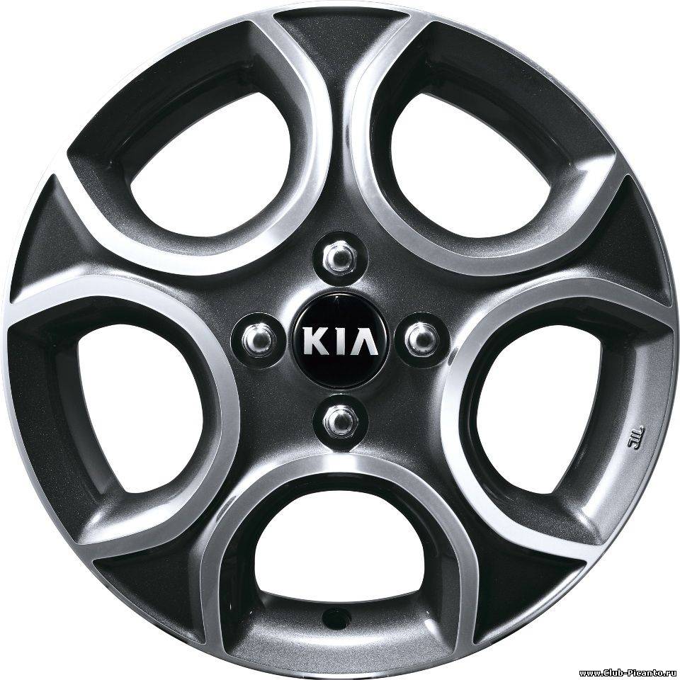

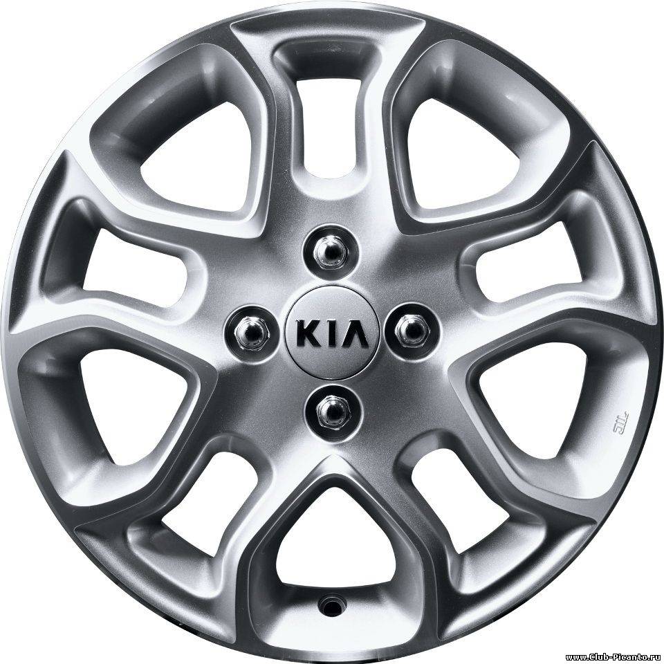

Cofeman, такие?
В максималке стоят такие 033 Каталожный номер: 1YF40AC250
Или такие
Каталожный номер: 1YF40AC200
Источник

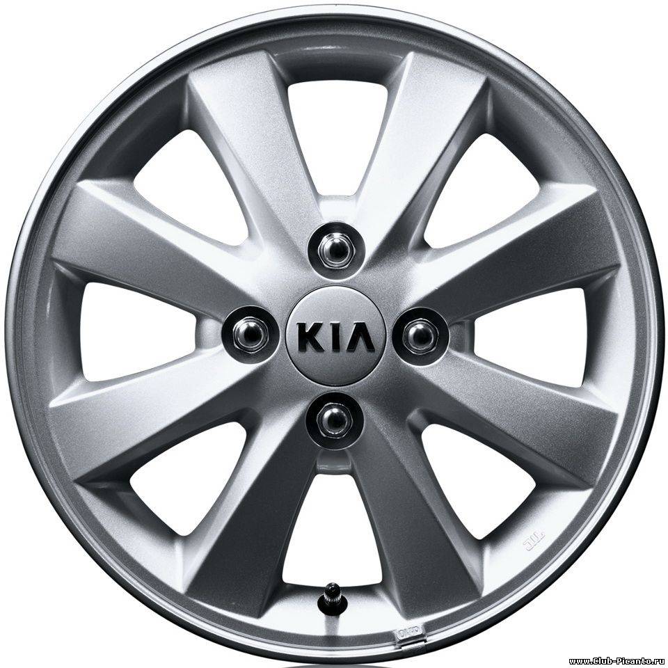

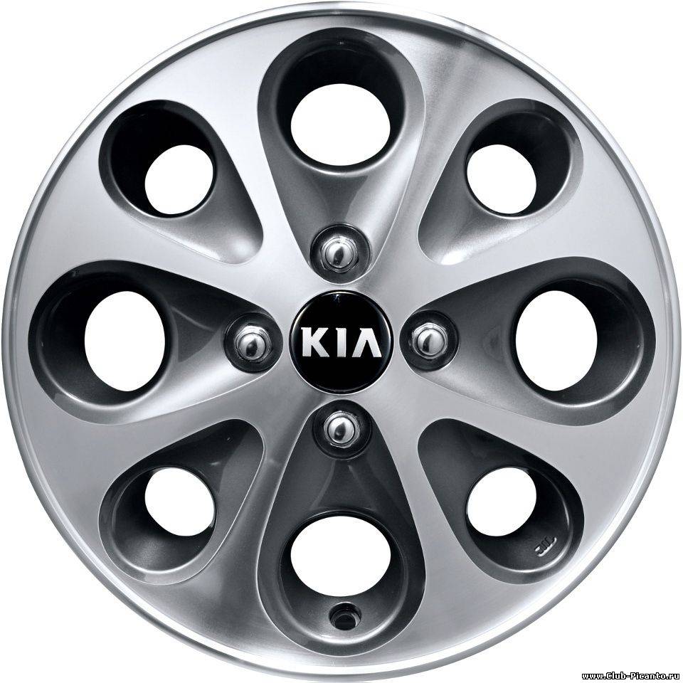

Ну вот же все "официальные" диски:
5,0JХ14 - 1YF40AC150
5,0JХ14 - 1YF40AC170
5,5JХ15 - 1YF40AC200
5,5JХ15 - 1YF40AC250
Прикрепления: 3614890.jpg (126.0 Kb) · 8218788.jpg (109.9 Kb) · 1674235.jpg (130.4 Kb) · 5128507.jpg (134.7 Kb)
fiscal - Вильнюс 160 | 00:13 | Вторник, 20 Марта 2012
Два последних-5.5Jx15
M_Swan - Москва 161 | 00:28 | Вторник, 20 Марта 2012
Quote (fiscal)
Виноват, поправил. Спасибо. 173
