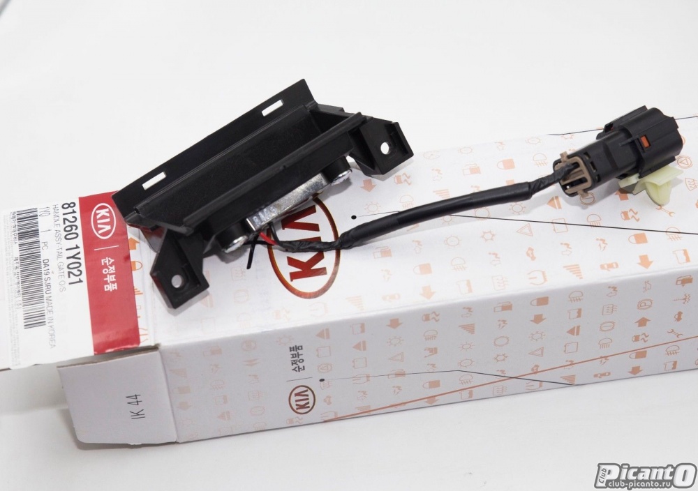

Cofeman - Питер 62 | 12:46 | Пятница, 15 Июня 2018
А она-таки продается отдельно!
Поиск на ebay по словам "Tail Gate Outside Door Handle Assembly 812601Y021 For Kia Picanto Morning 11 16"
Прикрепления: 2099898.jpg (151.1 Kb)
Сообщение отредактировал Cofeman - Пятница, 15 Июня 2018, 12:49
Oleg - Йошкар-Ола 63 | 23:11 | Пятница, 15 Июня 2018
2200! За копеечную кнопку!  %)
Да я лучше за бесплатно почитаю еще раз как это дело ремонтировали одноклубники и повторю.

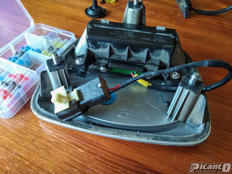

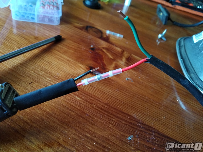

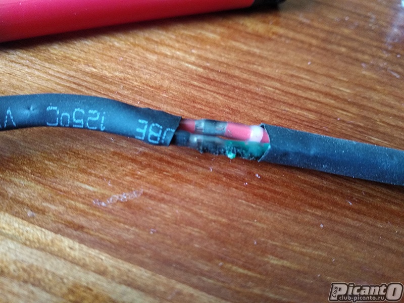

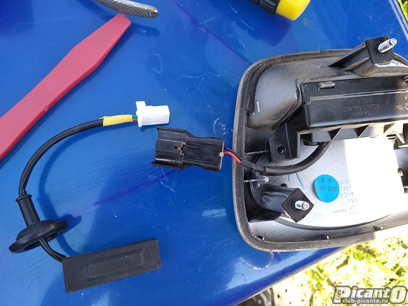

Oleg - Йошкар-Ола 73 | 20:37 | Суббота, 04 Июля 2020
пока не найдется умелец с прямыми руками
Нашелся умелец. Это я, собственной персоной.
Как и предполагалось, кнопка правильная. Неправильный у неё только разъём.
Но это всё пустяки.
Обрезаем, паяем с помощью совершенно замечательных "паятельных" термоусадок с того же Али.
Обсаживаем зажигалкой, одновременно происходит спайка низкотемпературным припоем.
Сверху на всякий случай еще одна, простая термоусадка.
И - вуаля! - Всё готово.
Всё удовольствие - 520 рублей, 2 недели ожидания и 15 минут работы.
Ну и благодарность от жониной подруги в виде бутылки самодельного виски
Прикрепления: 2199497.jpg (177.6 Kb) · 1136768.jpg (193.8 Kb) · 7130427.jpg (180.9 Kb) · 8546432.jpg (225.3 Kb)

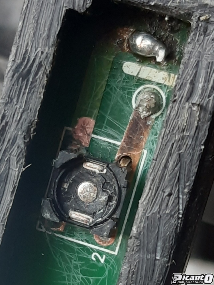

Ratamahata - Москва 74 | 22:48 | Суббота, 10 Апреля 2021
Автору выражаю огромную благодарность. Ваш подробный мануал очень выручил. Все сделал по пунктам. И да, поставил резину от камеры и залил клеем. Кстати, тоже была проблема с 4 контактом. Он видимо изначально какой то маленький и сгнил больше остальных. Пришлось помучиться с припоем на него. Но щас вроде все работает. Кстати по Вашей ссылке купил кнопку))

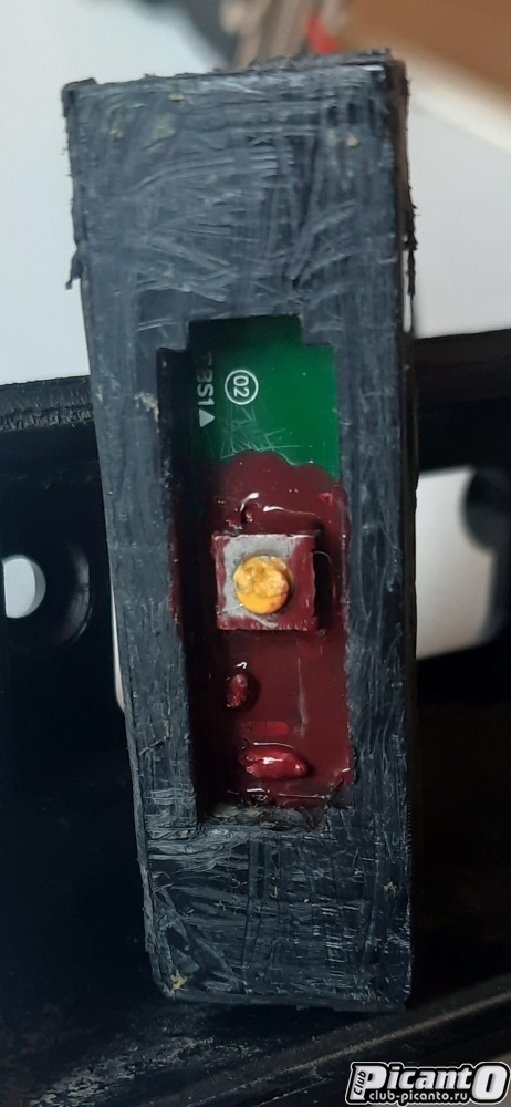

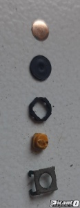

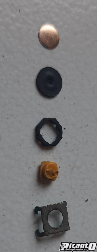

DeniskaUSSR - Кривой Рог 75 | 00:30 | Воскресенье, 08 Января 2023
Привет всем! Вот и у меня стал плохо открываться багажник, от слова совсем. Запасся заранее разными кнопками, переключателями и тд, был уже готов мастырить что нибудь от себя, если окажется все очень плохо. Разобрал по всем знакомому порядку, как обычно попала влага и все было окислено. Почистил от грязи и влаги и был готов уже выкусывать старую микрокнопку, но обратил внимание, что она разборная. Разобрал аккуратно кнопку, все вычистил внутри (было все окислено), собрал обратно. На всякий случай пропаял выводные провода к дорожкам и все обильно замазал обыкновенным лаком для ногтей, включая кнопку со всех сторон, который был мне безвозмездно призентован моей любимой женой. Из пластика вырезал фигурную кнопку, сверху это все дело заклеил мягким резиновым материалом, нанеся суперклей по периметру. Может кому пригодится такой опыт, так как перепаять кнопку в таком ограниченном пространстве еще тот квест.
Прикрепления: 0704143.jpg (78.2 Kb) · 1805240.jpg (129.8 Kb) · 8555454.jpg (236.4 Kb)
