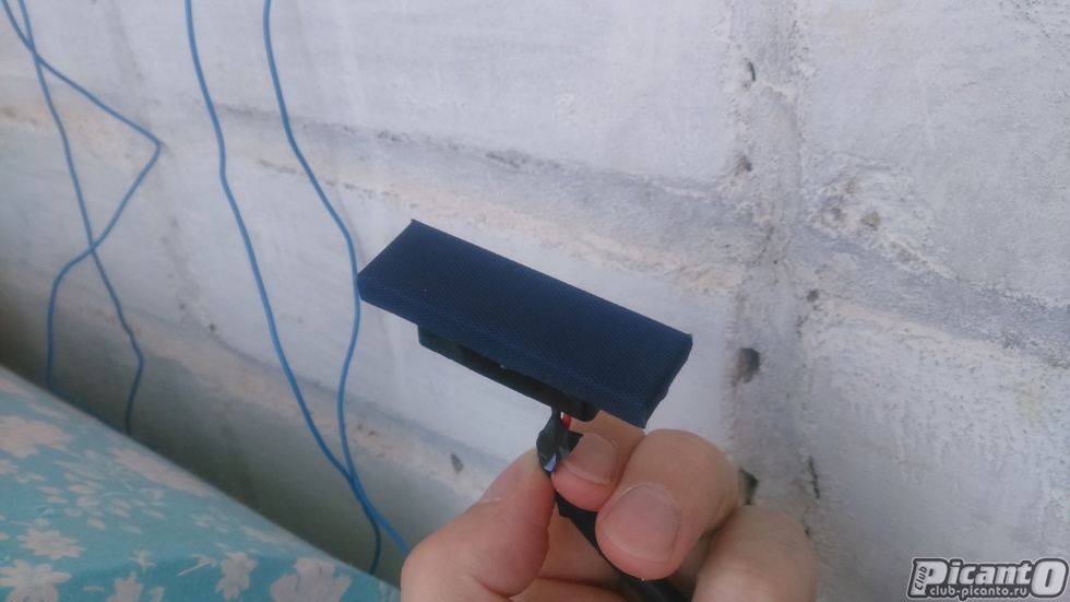

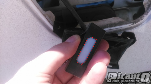

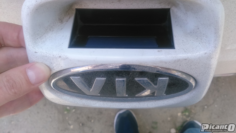

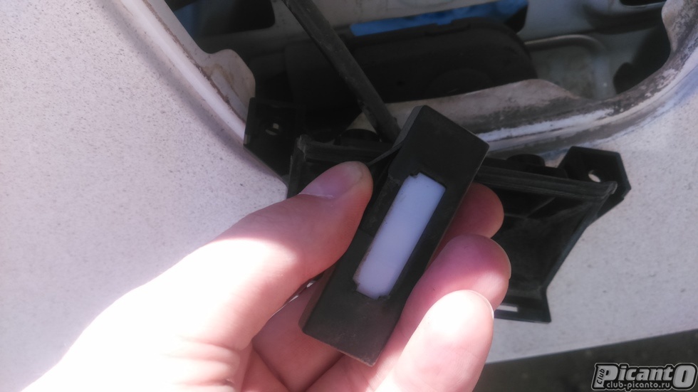

Откручиваем два оставшихся самореза и получаем конечный продукт.

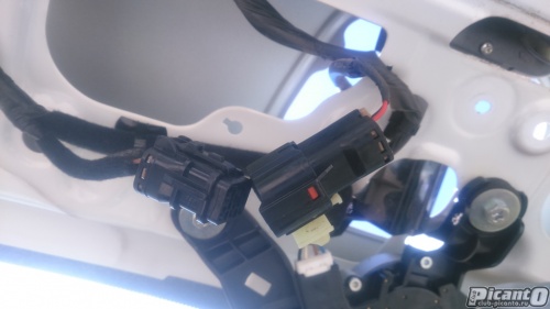

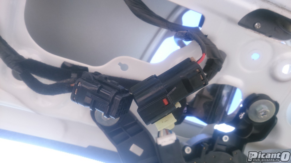

Отключаем разъем для переноса кнопки по месту допиливания.

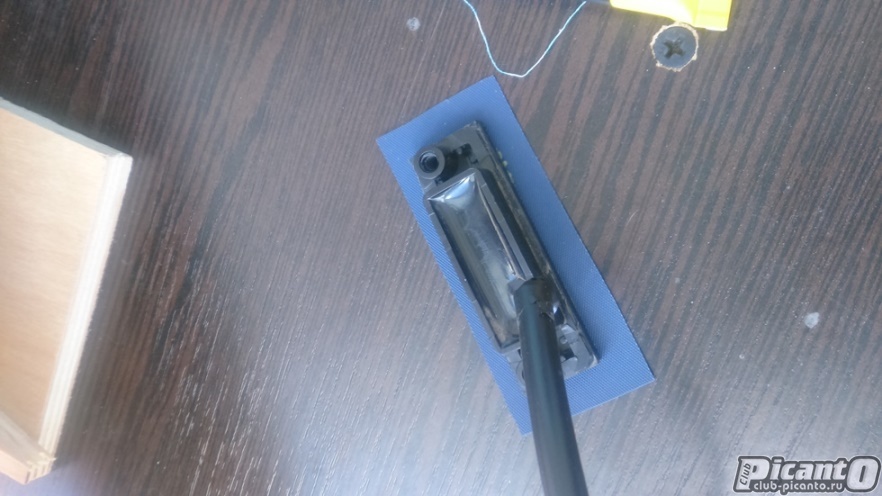

Очищаем корпус от старой резины. Клеим новую защиту. В моем случае это ткань Оксфорд "какой-то там" влагозащитный.
Собираем в обратном порядке и получаем результат.
И смотрим, на сколько хватит

Останий - Новокузнецк 32 | 05:21 | Среда, 31 Мая 2017
Rassom009 молодец! Достойно, доступно и понятно! Можно и в журнал поместить.
Cofeman - Питер 33 | 11:21 | Среда, 31 Мая 2017
Супер отчет!
Только поясни, что за ткань?

Rassom - Волгоград 35 | 17:51 | Пятница, 02 Июня 2017
Цитата Cofeman ()
Супер отчет!Только поясни, что за ткань?
Вот тут описание - Оксфорд

Катался с порванной резинкой кнопки багажника 3 года. Сначала потихоньку отлетали куски резинки при каждом открытии. Потом осталась голая белая пластиковая кнопка. Катался с этой кнопкой ещё год пока в один момент я её не обнаружил на положенном ей месте. После этого открывал багажник нажатием на микрик.
И всё бы ничего, но вот после каждой мойки багажник сходил с ума и открывался сам собой (мы же все помним, что вода - хороший проводник). И когда после очередной мойки я не мог поставить машину на охрану минут 10 (захлопываю багажник - он открывается, захлопываю и сразу убегаю подальше от машины где бесключевой доступ уже не сработает. Думаю со стороны было весело наблюдать) я решил - хватит это терпеть (с).
(Уж извиняйте, фото/видео не делал).
Снял кнопку и ужаснулся - огромные окислы на плате (не мудрено). Купил новый микрик (15 рублей), зачистил окислы и решил расковырять то, чем залита плата с обратной стороны (по моему это эпоксидка). Использовал китайский аналог дреммеля и насадку типа концевой фрезы. Могу сказать что внутри ничего интересного - дорожки от микрика идут к проводу и всё. Некоторые дорожки дублируются сверху, поэтому можно не извращаться ковырянием эпоксидки, откусить сверху микрик и припаяться к имеющимся дорожкам. Тем более, что вытащить плату из корпуса мне так и не удалось. Обратно залил каучуковым герметиком (оставался после ремонта, некуда было девать :).
Отсутствующую белую пластиковую накладку, выполняющую роль большой кнопки, заменил куском пластика из сгоревшего блока питания светодиодной ленты. Пластик там 4 мм, чего было вполне достаточно для того, чтобы достать до поверхности кнопки микрика и чуть-чуть вылезти за плоскость корпуса кнопки. Всё тем же аналогом дреммеля с отрезным кругом вырезал прямоугольник нужного размера и в 3 углах сделал вырезы (покажу на фотке, которую залил Rassom)
Всю старую резину убрал, в качестве нового материала решил использовать кожу, любезно предоставленную тёщей с её старых сапог. Поверхность кнопки зашкурил, кожу клеил к пластику обычным супер-клеем.
Результат превзошёл все ожидания. Самодельная кнопка никуда не проваливается, кожа уже прошла испытания мойкой и морозом - всё отлично. Думаю испытания жарой тоже должна пройти.
Прикрепления: 4716608.png (164.7 Kb)
