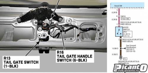

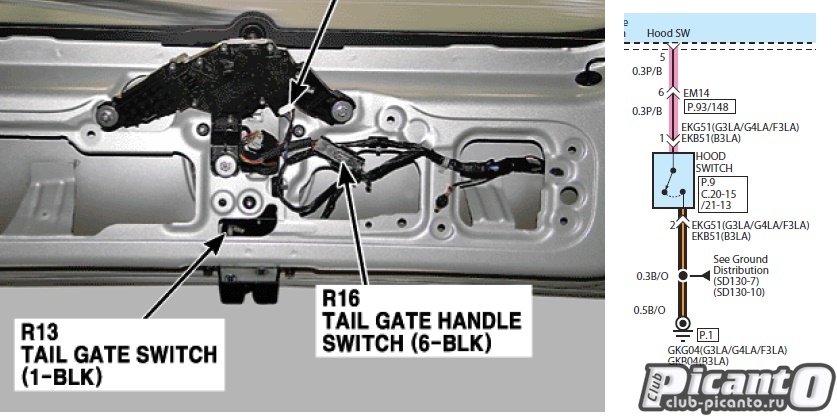

Можно снять пластиковую облицовку открутив саморез в ручке. на замку будет белый рычаг, сдвинув который откроет замок. Стрелка R13 указывает на него.
Или спицей отодвинуть защелку в замке, только без фанатизма.
Можно кнопку с имитировать. Согласно схеме.
EM14 разъем над площадкой отдыха, правый из трёх.

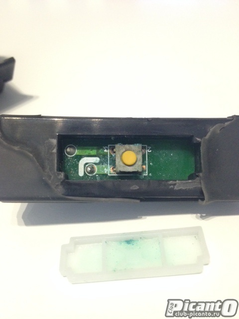

В общем решил, раз терять не чего, вскрыл я эту кнопку. С виду все герметично было и залито резиной.
Вскрыв её обнаружились следы коррозии, была влага, теперь стало понятно почему замок несколько раз срабатывал произвольно, когда я сидел в машине, он открывался  :o

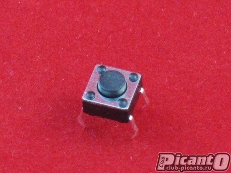

dyx, такие кнопки видел в радиодетальных лавках. СтОят копейки. перепаять не сложно. Такие кнопки сейчас много где ставят.

плату нужно раскурочить тогда с другой стороны ))) а она залита вся, на 1 фото видно.

Всю плату можно не отковыривать, только серединку где кнопка.
Можно попробовать канцелярским ножом по периметру герметик прорезать и достать платку.

А если попытаться тонким жалом паяльника прямо с лицевой стороны прогреть, предварительно обрезав ноги подлиннее, чтобы можно было пинцетом выдернуть? Иногда такие фокусы проходят.

Купил отдельно китайскую копку что бы паяльником припаять. Стоят они 10 шт, 25 рублей на ебее.

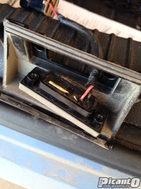

Проблема такая, старую кнопку удалил, оказалась сзади плата залита не герметиком а каким то жидким стеклом :o   отковырять не реально.
Буду пробовать без вскрытия задней части платы припаять.
