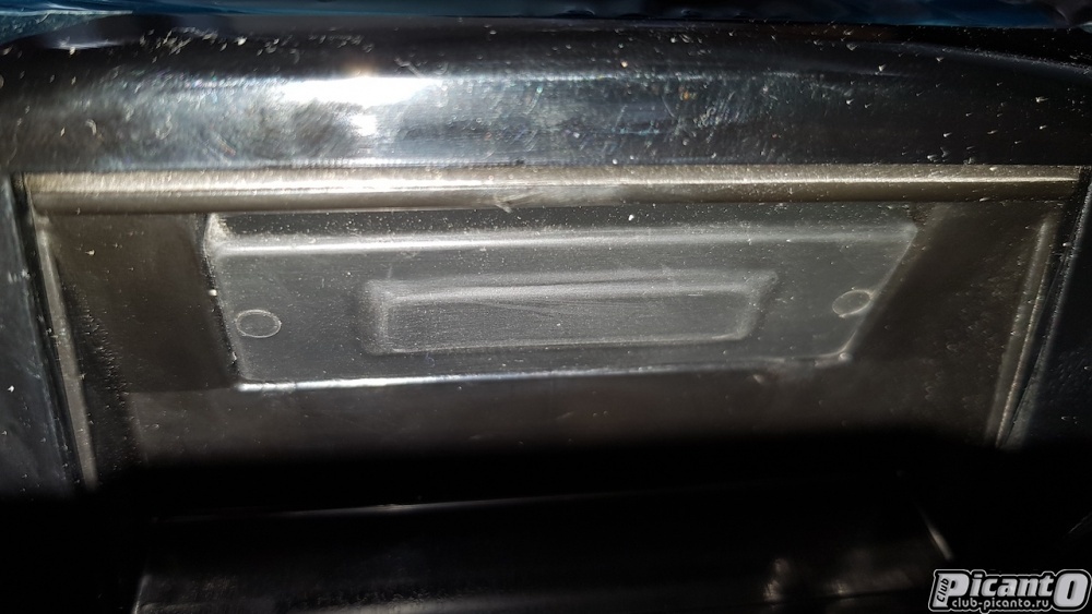

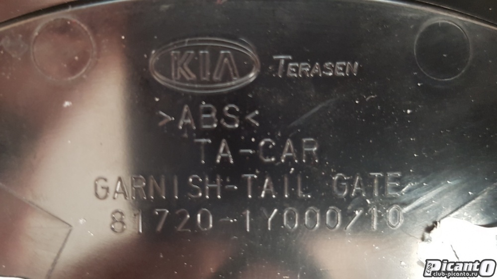

Раздобыл тут ручку в сборе. Как потеплеет, переставлю кнопку. В процессе поиска выяснилась интересная подробность: ручка в сборе, именуемая Garnish tail-gate имеет два партийника по каталогу: 81720-1Y010 и 81720-1Y011. Оба бьются на нашу машину. По факту на ручке выбит 81720-1Y000/10.
Собственно узел кнопки в корпусе ( housing tail-gate) имеет такой партийник: 81720-1Y010, такой же как номер ручки в каталоге. Отдельно он не продается.
И самое интересное. На этой ручке, что я раздобыл, кнопка имеет ярко выраженную продолговатую форму, хотя под резинкой концевичок все равно установлен посередине и он чувствуется сквозь резинку.
А вот на моей родной резинка была ровной, с ярко выраженным бугорком над концевичком.
P.S. Если кто захочет ручку снимать-ставить, обратите внимание на резинку по контуру ручки - она должна быть ровной по всему краю! Сильно не затягивайте винты! Иначе ручка будет краями касаться поверхности двери и под краской пойдет ржавчина, причем под ручкой и незаметно! Я из-за этого дверь по гарантии перекрашивал.

Cofeman - Питер 55 | 10:27 | Пятница, 30 Марта 2018
Кнопку закрывает белая клавиша. Она свободно болтается в пространстве между платой и резинкой.
Вот ее размеры: длина -31,3 мм, ширина - 9,8 мм, толщина - 3мм. Выемки на уголках -2х2 мм. Глубина места под кнопку по центру - 2мм .
