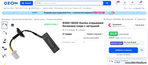

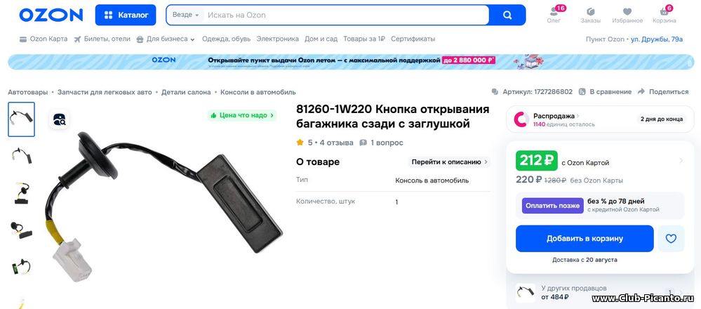

На том же Озоне этих кнопок - как грязи. И прослужат они гораздо дольше, чем ремонтированные.
Прикрепления: 5800638.jpg (60.4 Kb)
Канарейкавод - Обнинск 78 | 23:18 | Четверг, 08 Января 2026
Сегодня менял кнопку. Купил новую на озоне за 160р, такую же как на фото выше. Долго ждал, очевидно ехала из Китая.
Отрезал новую фишку, припаял 2провода с родными клеммами. Самое сложное оказалось - вытащить эти проводки из родной фишки. Измучился, что-то внутри сломал (пластиковые фиксаторы походу были), но всё получилось. Три месяца мучений позади, теперь открываю багажник вместо откидывания сиденья)))
