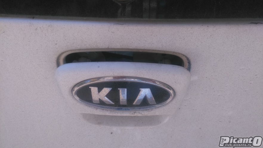

Перестала работать кнопка открывания багажника
Cofeman - Питер 16 | 19:29 | Среда, 01 Февраля 2017
А у меня порвалась резинка, которая снаружи закрывает кнопку...
Никто не сталкивался с таким?

Rassom - Волгоград 22 | 09:49 | Суббота, 18 Февраля 2017
Цитата Cofeman ()ничего не закисло...
Я бы всё-таки как-то залепил. Вспомни, как у пиканты задницу заляпывает. Мелкие брызги просачиваются везде.
Примерно так и все и произошло. Окислилось или замерзло.
Защитная резиновая поверхность отвалилась примерно месяцев 7-8 назад. В итоге неделю назад поехал на мойку и все - теперь дверь не открывается.
На ощупь кнопка как будто разбухла изнутри. Вероятно от льда, т.к. морозы на улице.
Придется менять всю ручку двери.

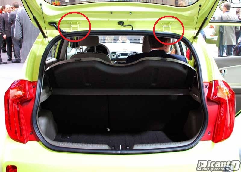

Приветствую коллеги. Никто не сталкивался с демонтажем/монтажом пятой двери (крышки багажника). меня интересуют болты креплений шарниров двери (диаметр, длинна). Снаружи видно что у болтов круглая шляпка, за счет чего он держится когда его закручивают, может под шляпкой идет четырехгранник, или он приварен к шарниру? И да, болты окрашены вместе с шарнирами или отдельно? Если начать выкручивать его из салона краска отлетит? Может кто схемку как эти узлы устроены подкинет.

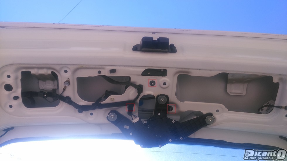

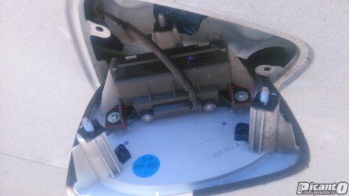

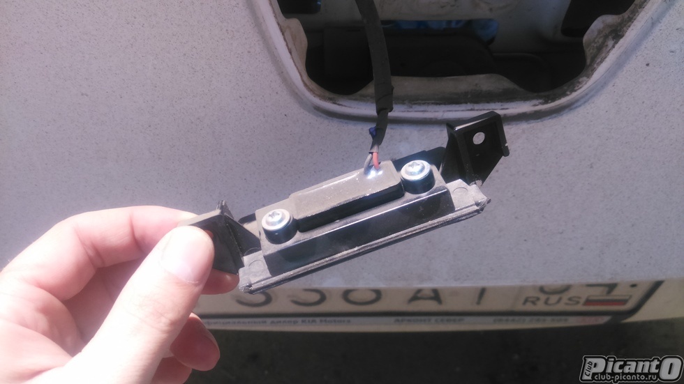

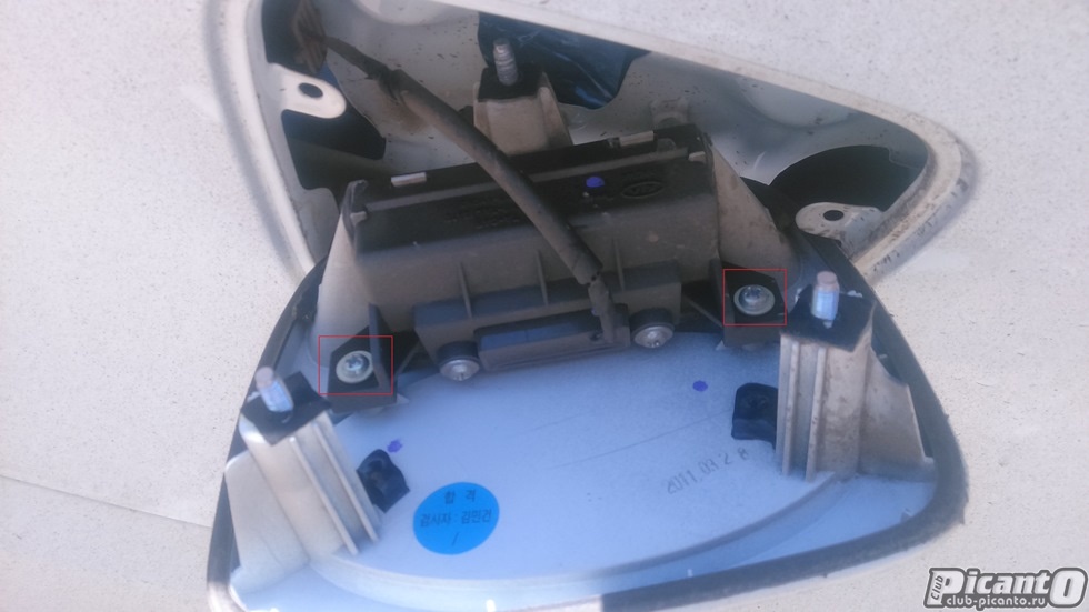

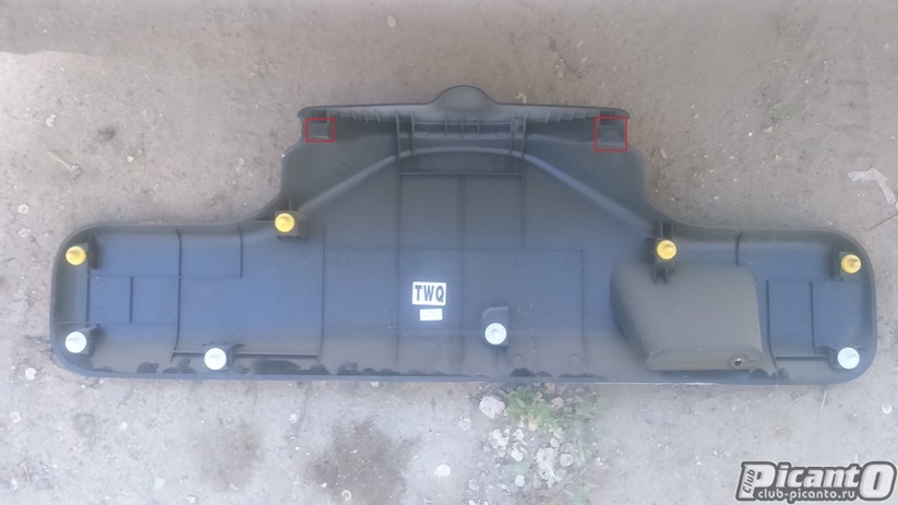

Rassom - Волгоград 30 | 17:35 | Вторник, 30 Мая 2017
Доброго дня!
Добрались наконец руки заделать кнопку в задней двери.
Собственно процесс:
Откручиваем болт в ручке и сдергиваем панель с двери. На фото отмечены места, где панель клеится двусторонним скотчем к двери. У меня с одной стороны скотч отлетел видимо давно и я получал шум от вибрации панели. При сборе наклеил новый скотч.
Откручиваем 3 гайки на 10, держащие всю ручку в сборе.
Сдергиваем ручку.
Откручиваем два самореза и отделяем блок кнопки.
См. ниже.
Прикрепления: 9404462.jpg (88.4 Kb) · 1402825.jpg (96.0 Kb) · 4009025.jpg (100.3 Kb) · 1209838.jpg (121.3 Kb) · 0570819.jpg (132.8 Kb)
