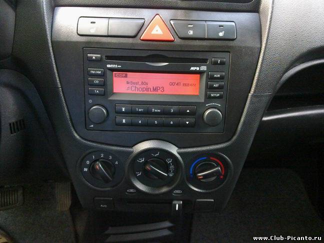

Я хочу снять вот такой мафон, окуратно! Может кто подсказать ка правельно его снять!

Надо снять панель аккуратно, а потом открутить 4 болта, которые держат магнитолу, и все, доставай и отключай провода.

Да с болтами понятно, где панель колупать? 001
Добавлено (13 Июль 2010, 16:56)
Joker33rus, Про просто подцепить я уже почитал сдесь. Люди оставались без панелей! 001 Хочется понормальному! Хочу USB подключить, а то прозводитель поленился! 001

Andbal, ты знаешь, я еще сам не снимал, только собираюсь. :)
Можно попробовать снять бардачок, и с внутренней стороны подтолкнуть панель наружу. Если легко она не поддастся, то я лично так попробую...
Ну и удачи тебе в этом деле :)

Вот вопрос, а дотянешся ли? 001

У меня так не пошла.

Andbal, вот самый надежный способ. Подкладываешь что-то типа пластиковой карточки, аккуратно вставляешь нетолстый прочный нож с широким лезвием, и вперед со всех 4-х углов. Первый раз тяжело выходит, потом отверстия разбалтываются, и все становится легко.
Только не потеряй металлические фиксаторы. Они имеют тенденцию куда-то упрыгивать.
