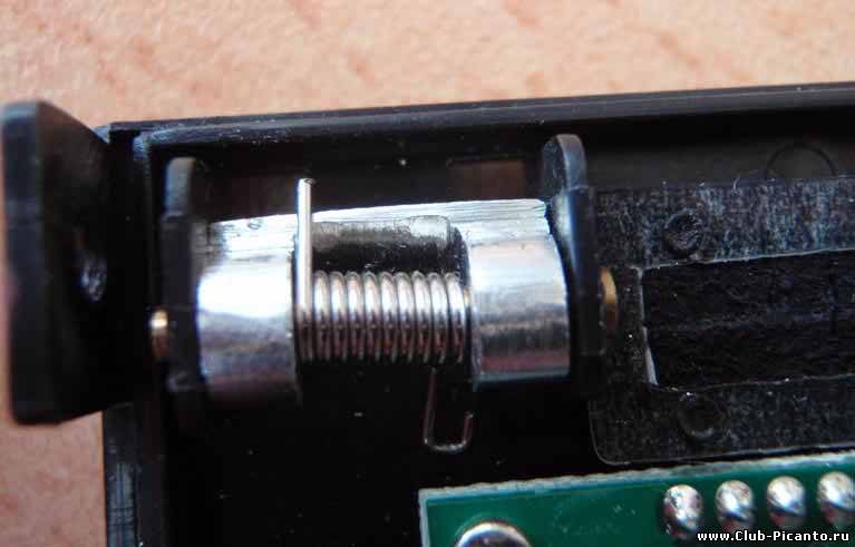

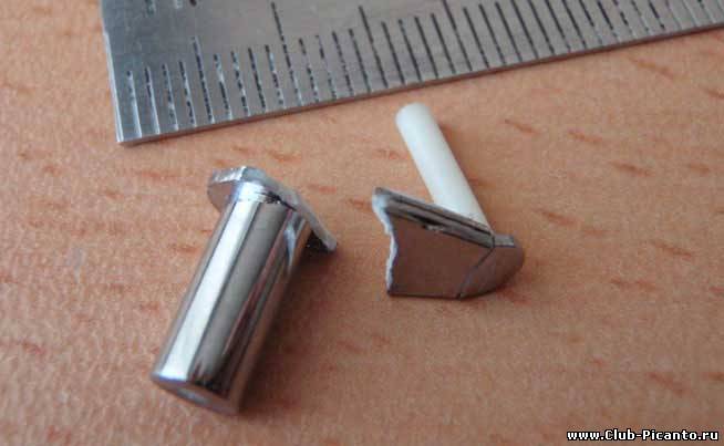

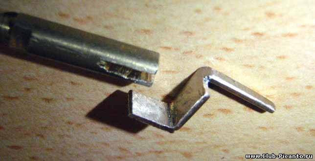

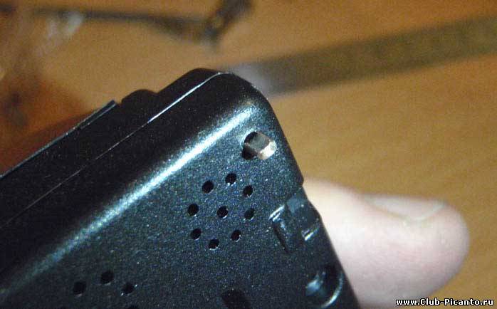

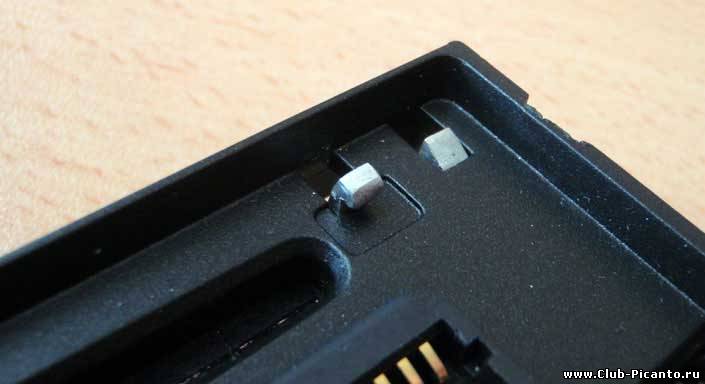

Блин горячий! Опять панелька на магнитоле перестала откидываться! Один раз уже было такое. У детальки, которая с крючком, тот самый крючок отломился. Пришлось всю деталь из дюраля делать.
Сложная и мелкая, зараза, но ничего, справился.
На этот раз сломался толкатель, который тот крючек отстегивает.

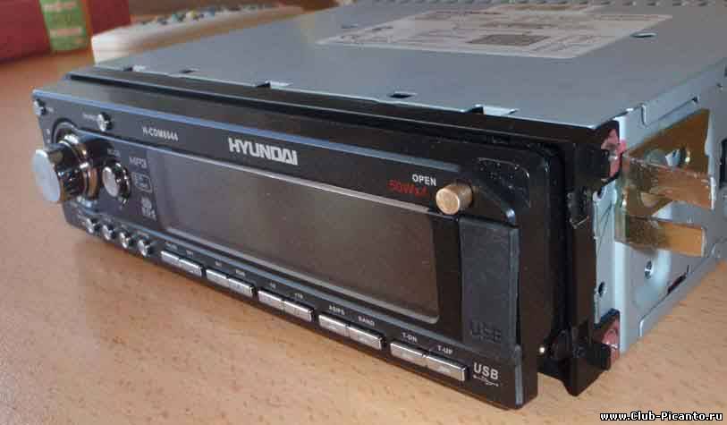

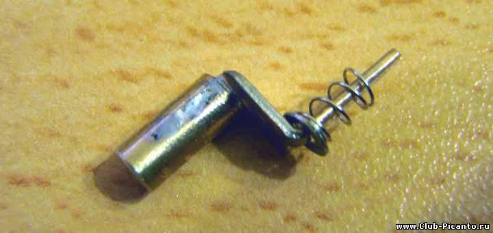

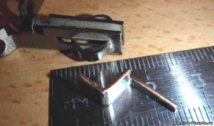

Пришлось опять слесарить.
Нашел в хламе, за который жена всё время достает, бронзовую деталь от старой электророзетки, отпилил кусок, согнул как надо и "отсек все лишнее".

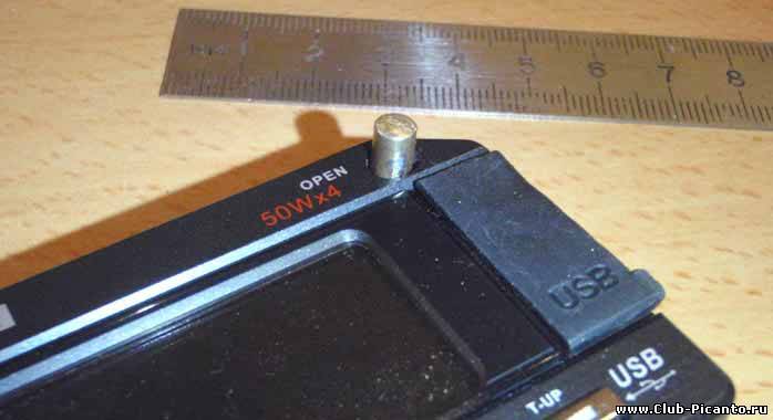

Теперь надо кнопку прилаживать. Пришлось опять в хламе копаться. Нашел ножку от электровилки. Пропилил паз, отрезал нужную длину и припаял.
И вот он, новый толкатель.
Прикрепления: 0860503.jpg (57.5 Kb) · 0811867.jpg (47.6 Kb) · 7174265.jpg (50.1 Kb) · 9417525.jpg (51.2 Kb)
Oleg - Йошкар-Ола 94 | 14:43 | Суббота, 03 Апреля 2010

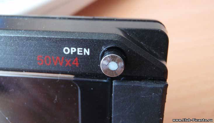

Всё работает. Правда, кнопка вместо серебряной стала золотая.
Ну, да ничего. Жена стерпит. Все равно дешевле, чем новую магнитолу покупать. 038

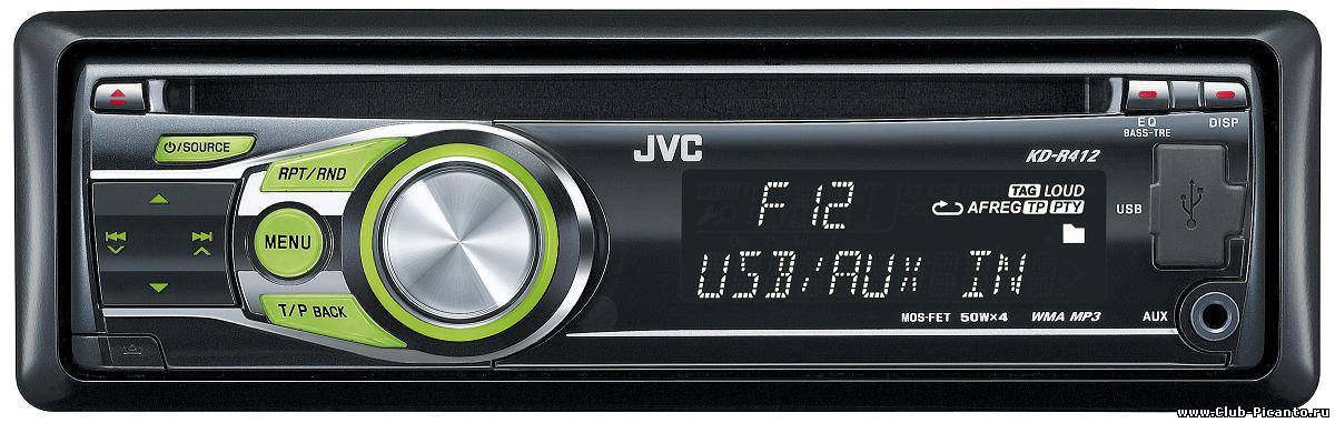

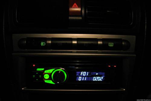

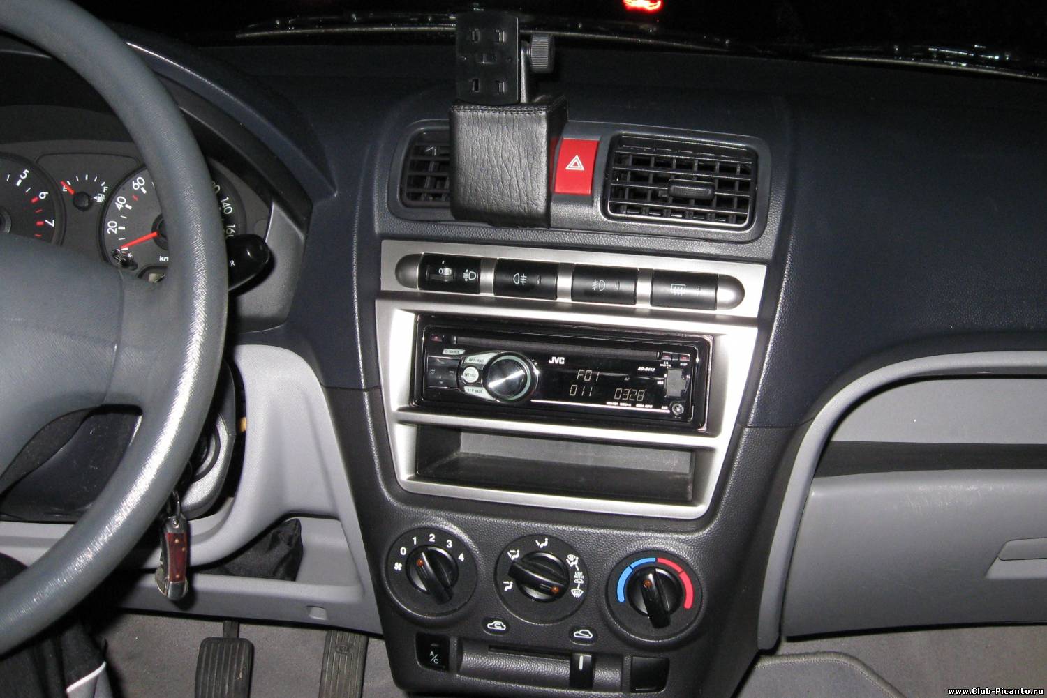

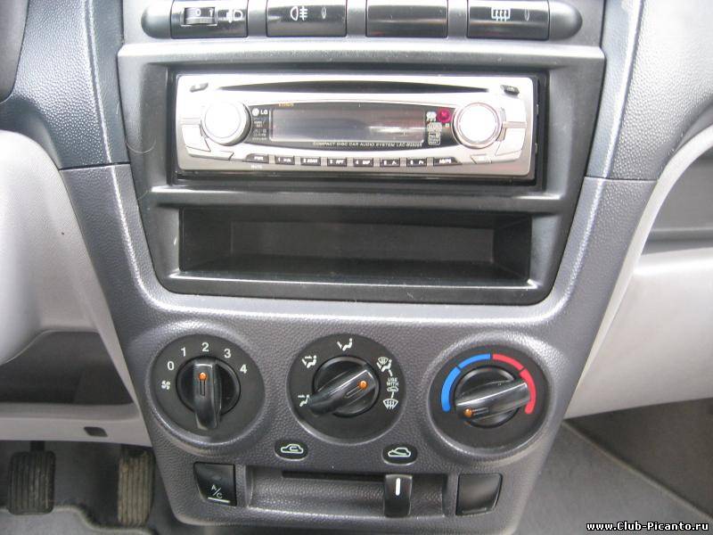

Ну вот, у меня обновки... Заменил магнитолу, с которой купил машину. Эта страшная LG бесила меня со дня покупки. Серебристая, без рамки и дико торчащая из панели...
В скором времени магнитола была перекрашена, утоплена глубже и обзавелась рамкой, состряпанной из подходящей старой. Стало заметно лучше, но всегда бесило, что для переключения треков использовалась дальняя кнопочка на "кругляше". Фиг попадёшь...
А недавно начала выделываться, запинаться на некоторых песнях, издавать загадочные звуки, чем и определила свою дальнейшую судьбу... Было решено купить дешёвую, с USB и с зелёной подсветкой. Выбор пал на JVC KD-R412 за 75€... Аудиофилов прошу ногами не пинать. У меня раньше уже была JVC, остались только положительные впечатления.
Вчера пришла посылка, надолго меня не хватило, почти сразу полез устанавливать. Заодно поменял свою чёрную рамку на б/у серебристую от EX, купленную недавно по случаю на ebay, и вытащил первую перегоревшую лампочку подсветки (та что между температурой и направлением обдува). Всё встало хорошо, играет тоже неплохо. Доволен как слон... 001

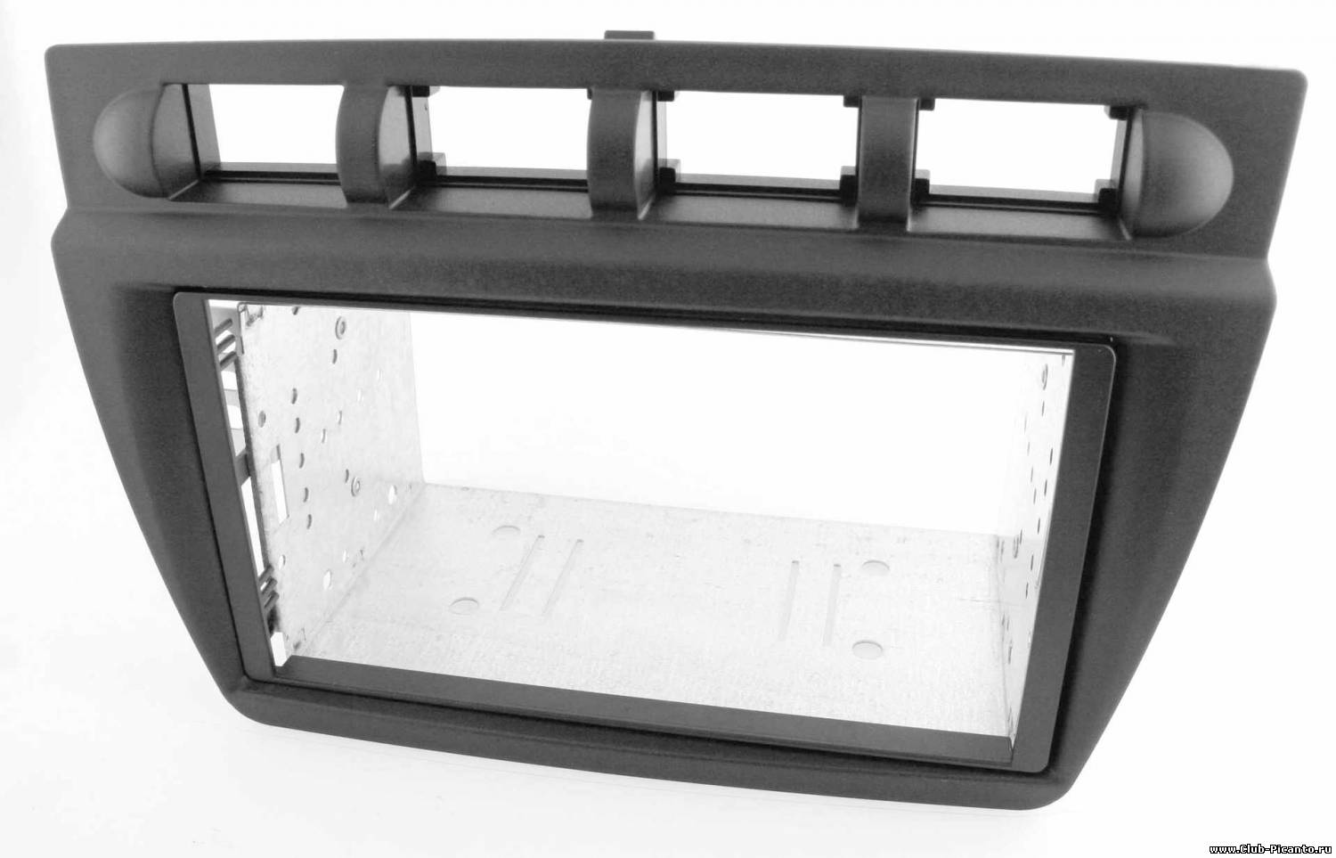

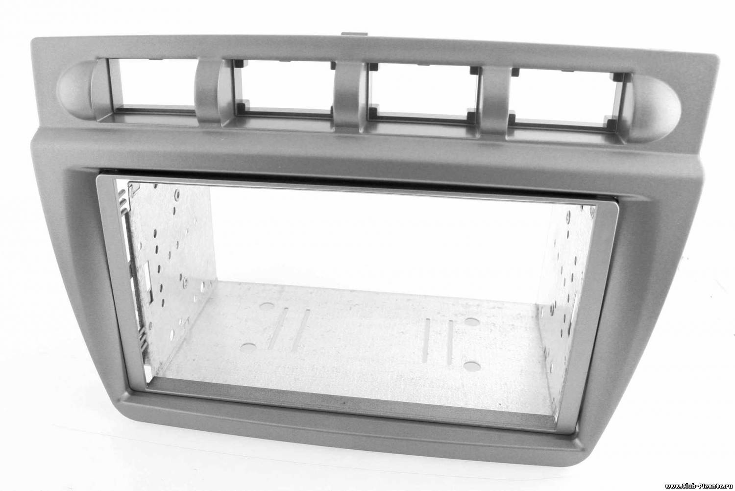

Попалась рамка под двухдиновую магнитолу для дорестайлинговой Пиканты:
Взято с сайта http://www.pioneer-rus.ru/ru....ex.html
