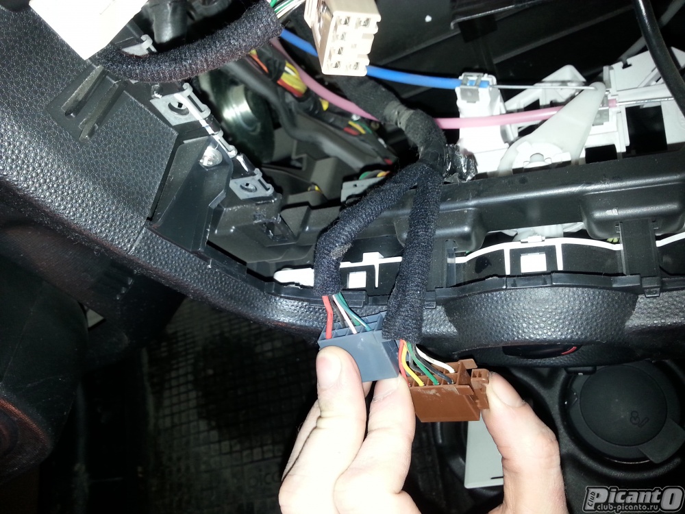

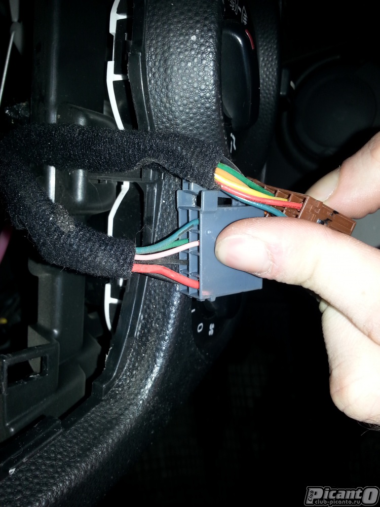

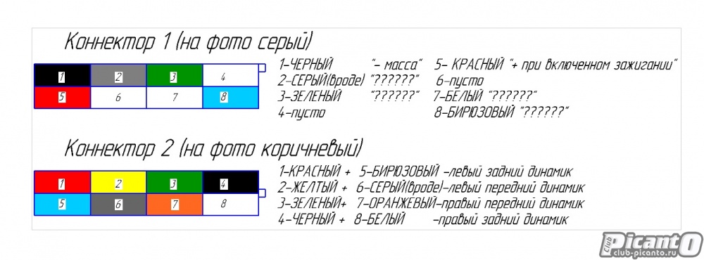

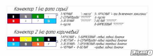

Доброго времени суток господа, купил таки магнитолу теперь уже жене))) Начал ставить, скинул старую и впал в прострацию ибо цветовая схема у корейцев ну никак не поддается мой логике, методом тыка, цешки и лампочки обнаружил следующее (фото1), необходимо узнать что за остальные провода. фотки прилагаются (фото2,3 коннектор 1серый, коннектор2коричневый соотвественно)

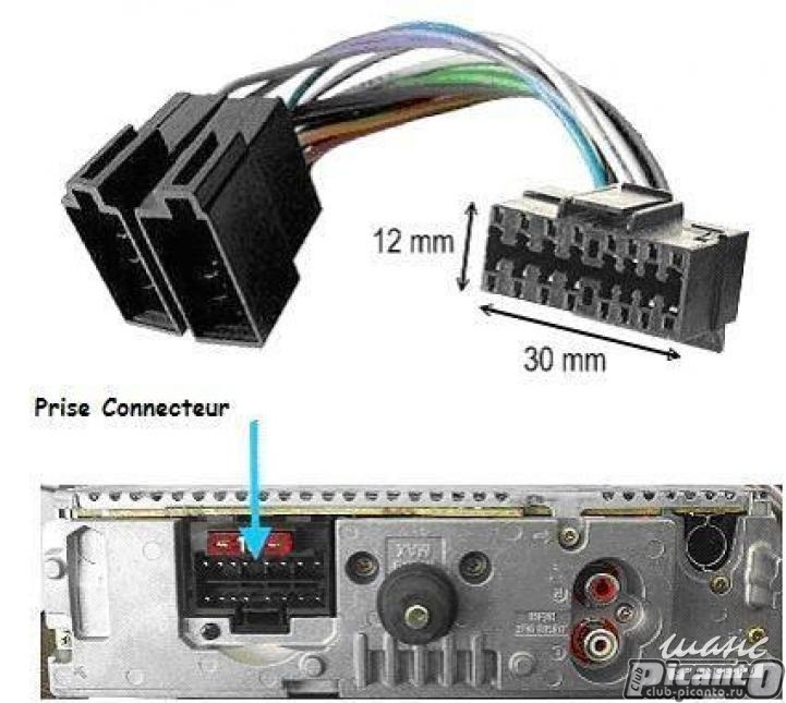

Alkanfel, вообще-то все колодки ISO унифицированы и поэтому достаточно просто переткнуть их из одной магнитолы в другую.
Если колодки другие, то придется прикупить переходник типа такого
Ну а если нужна распиновка ISO-разъемов, то их полно к примеру в Яндекс-картинках.
На цвета проводов можно не обращать внимания.

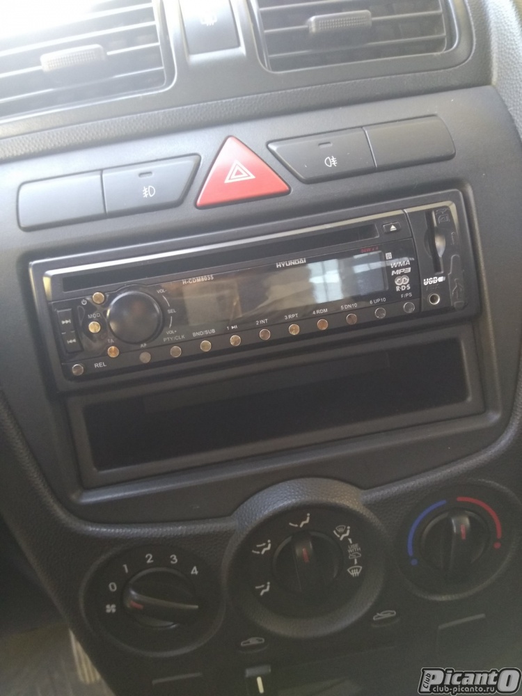

Доброго дня! Поделитесь, пожалуйста , опытом - как заменить однодиновую с кормашком на 2 дин как у вас. Серебристую рамку ( что вокруг магнитолы ) нужно снимать? У меня сейчас такая:

Рамку (которая вокруг магнитолы и кармашка) надо аккуратно снимать (описано в соответствующих ветках на форуме).  . Вынимать магнитолу, отдельно кармашек.
Затем внутрь устанавливать "колхозным" способом 2din. Как? А так же как 1din. Можно посмотреть в соответствующих ветках на форуме.
Ну а затем уже нахлобучивать рамку на место.
При наличии некоторых навыков и фантазии работа не сложная.
Повторюсь: всё есть на форуме, только в переложении на 1din.
