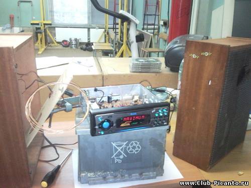

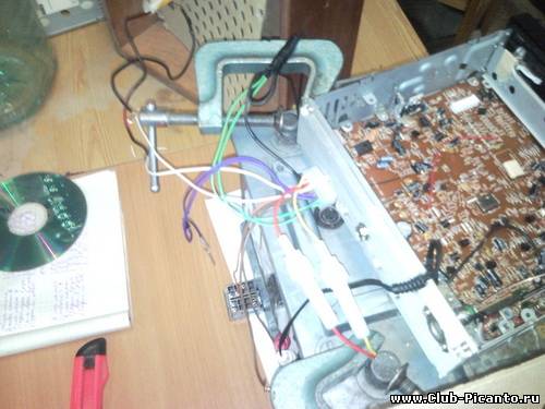

AMMon - Москва 26 | 21:49 | Среда, 06 Мая 2009
Спасибо большое Sev за магнитолу, которую, он мне предоставил в следствии совместного употребления напитков! biggrin wink
идея была такая подключить магнитолу с радио к той магнитоле которая уже стоит в машине!
поковырялся пол дня звук тихий!
решил тестировать магнитолу в полевых условиях!
Оказалось что у магнитолы отсутствует сигнал на передние колонки, а на задние все ок!
Так вот вопрос: Магнитолу можно подключить как независимый аппарат или по средствам линейного выхода и входа соединить одну магнитолу в другую!
Но из той магнитолы в каторгой есть радио нет линейного выхода.... при подсоединении к линейному входу провода которые должны идти к колонкам звук в динамиках очень тихий видимо из-за усилителя
Прикрепления: 7447413.jpg (85.5 Kb) · 4368341.jpg (93.1 Kb)

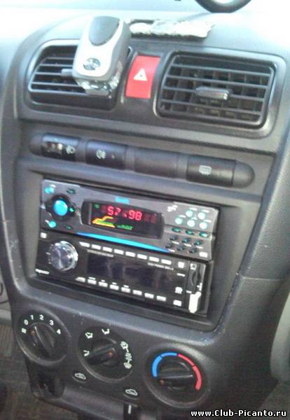

AMMon - Москва 27 | 20:51 | Пятница, 08 Мая 2009
Вот, наконец то совмещение 2-х магнитол в одной машине прошла успешно!!!
Прикрепления: 2381562.jpg (98.7 Kb)
