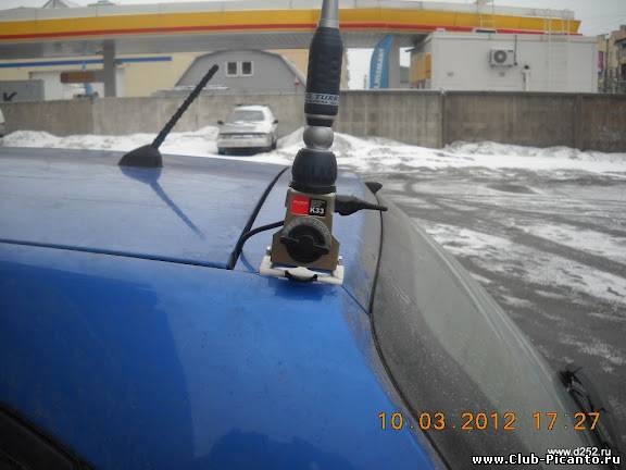

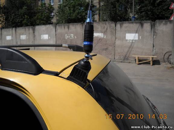

Балу - Москва 127 | 14:33 | Понедельник, 11 Июня 2012
Как тебе такой вариант установки на РИО? Мне он нравится.
А вот так установили на Матизе
Прикрепления: 8904308.jpg (59.3 Kb) · 1219263.jpg (66.8 Kb)
Сообщение отредактировал Балу - Понедельник, 11 Июня 2012, 14:54
Безработный - рядом с Москвой 128 | 14:57 | Понедельник, 11 Июня 2012
Я думаю что штатная антенна на КСВ влияния не оказывает.
А вариант не плохой, только кронштейн попрочней подберите и зачистите из нутри пятую дверь до металла, нужно добиться хорошего контакта кронштейна с металлом. Из врезных антенн могу посоветовать Turbo 2001, АТ-73 или Sirio 5000. Турбо 2001 отличная антенна, при установке на авто настройка КСВ практически не требуется, но смотрится массивно и тяжелая. АТ-73 в качестве связи почти не уступает 2001ой, но значительно легче и смотриться аккуратней и эстетичней. При настройке КСВ у АТ-73 нужно немного укоротить штырь, около семи см. Sirio 5000 смотрится очень красиво, и по отзывам отлично работает, но лично в руках её не держал, по настройке ничего сказать не могу. Если антенна на Пиканту, то я за АТ-73.
