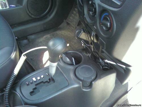

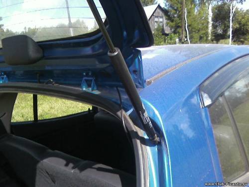

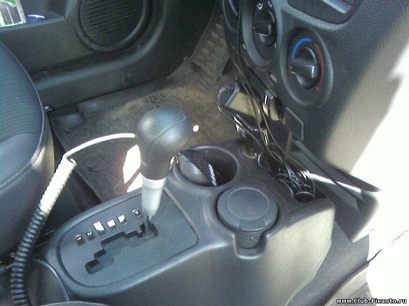

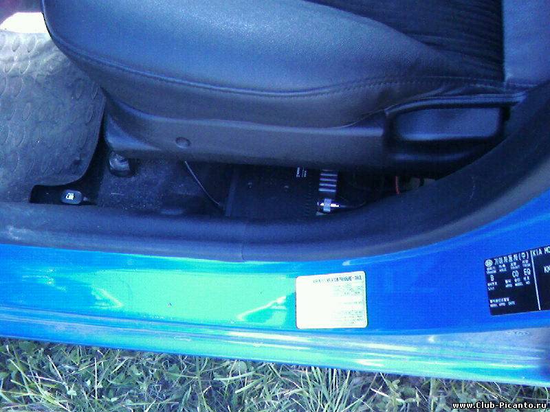

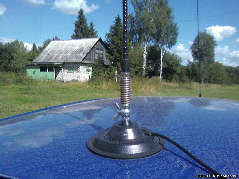

oleg-izh, Смотри обещанные фотки о том как я пристроил MJ-555 в Пикантенке. Такая "установка" подходит, если рацией пользуешься очень редко, от случая к случаю.
Вот тут между водительским сиденьем и дверью она поселилась, лежа на полу динамиком вверх.

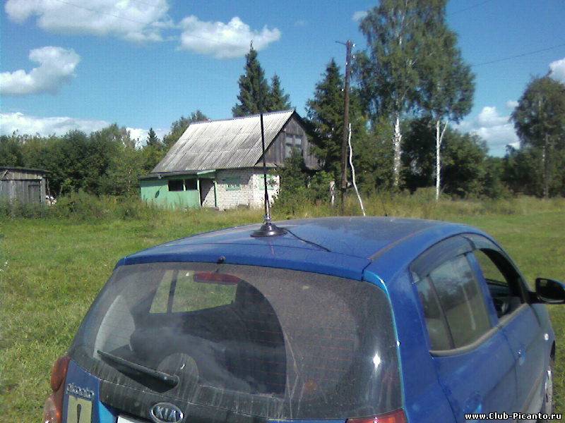

Вот здесь поставлена антенна. Обрати внимание на широкое магнитное основание. Крепеж самой антенны такой же как у штатной, т.е. ничего перепаивать не нужно.

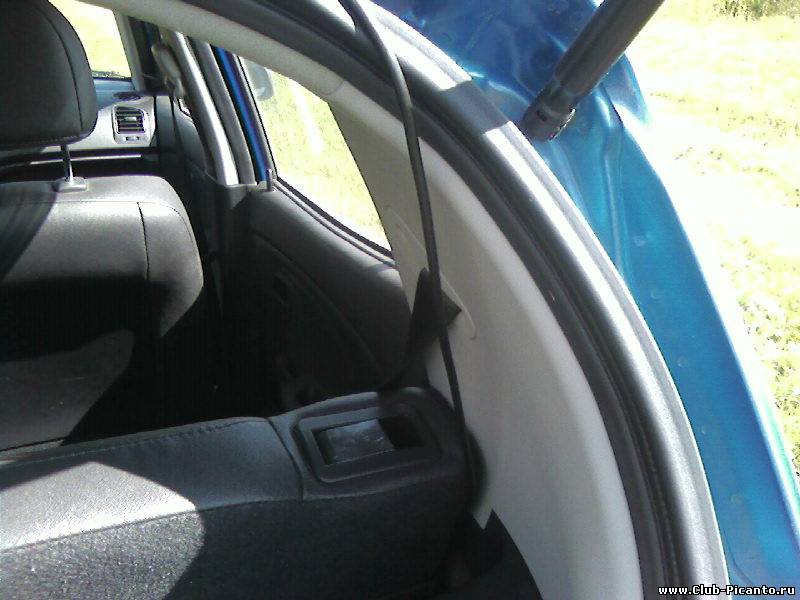

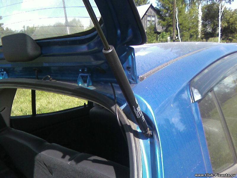

Антенный провод пущен через уплотнитель, вниз по спинке заднего сиденья, далее под ковриками под передними сиденьями, чтобы полностью выбрать длину антенного кабеля без петель.

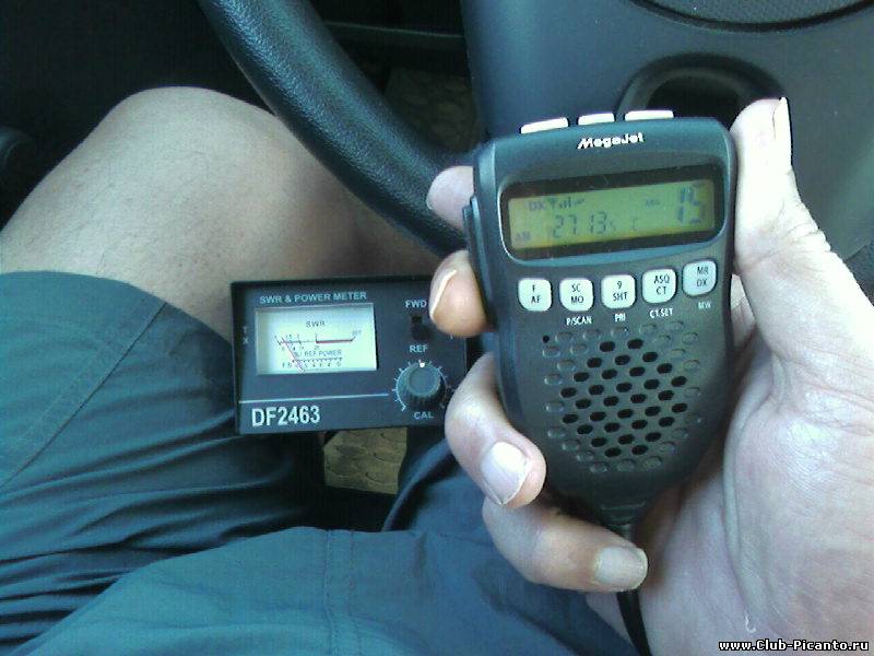

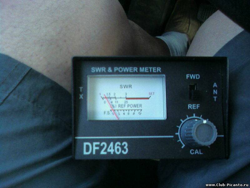

Как видишь КСВ выстраивается в 1,2 на 15 канале, что совсем неплохо.
Продолжение следует...
Прикрепления: 2779142.jpg (102.9 Kb) · 2865918.jpg (99.1 Kb) · 3343287.jpg (77.5 Kb) · 2920108.jpg (77.6 Kb) · 8054094.jpg (64.6 Kb)
Балу - Москва 144 | 07:47 | Вторник, 31 Июля 2012
Тангентка лежит под рукой либо в переднем, либо в заднем подстаканнике
Питание взято от прикуривателя через удлинитель (2+2): двойник, на котором сидят регистратор и навигатор вставлен в прикуриватель, идущий от него провод для выносного двойника пропущен вдоль тоннеля под ковриком в район заднего подстаканника. От выносного двойника запитана рация, ну и еще что-нибудь вставить можно тем, кто на заднем сиденье.

Антенна на новом основании:
Положение антенного кабеля:
