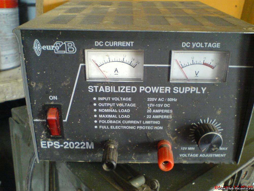

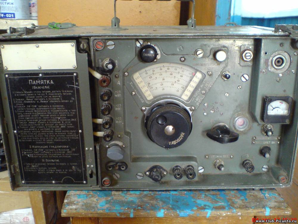

Доброго времени суток, друзья. Тут от радиолюбителя остались два прибора, помогите идентифицировать по фото:
1. Блок питания (стабилизатор) с 220 АС на 12-15V DC. Для чего он вообще радиолюбителю?
2. Непонятная штука с переключателями телеграф-телефон и надстройками частоты. Тяжелая ппц:
Прикрепления: 6079273.jpg (94.2 Kb) · 4204798.jpg (99.5 Kb)

На первом фото блок стабилизированного питания на 12 Вольт 22 Ампера. Нужен для питания мощных потребителей , например усилителя мощности для Си Би рациии конечно-же самой рации. Можно питать компрессор для авто , но сначала надо знать , сколько максимально "кушает" ваш компрессор. На втором фото армейский связной приемник типа Р-309.Он работает или от сетевого блока питания( самодельного) или от аккумуляторов, расположенных в левой части , за крышкой. Ретро! В сети есть его данные и можно разместить обьявление о продаже . Спрос есть.
sharpsouthpole - Брянск 160 | 18:22 | Вторник, 07 Августа 2012
Amur, спасибо за наводку. Приемник оказался Р-311.

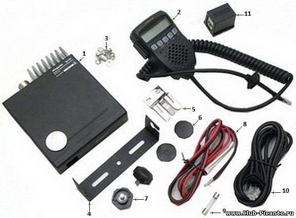

Установка радиостанции MegaJet-555 в KIA Picanto.
В комплект рации входят:
1. Высокочастотный блок (идентичный блоку MJ-550).
2. Тангента с органами управления, дисплеем и динамиком.
3. Саморезы для крепления монтажной скобы высокочастотного блока и кронштейна-держателя тангенты.
4. Монтажная скоба высокочастотного блока.
5. Кронштейн-держатель тангенты.
6. Резиновые шайбы.
7. Винты крепления высокочастотного блока.
8. Кабель питания с фильтром помех.
9. Запасной предохранитель.
10. Удлиняющий кабель, длиной 2м.
11. Переходник.
Для «полного» комплекта не хватает только штекера в розетку прикуривателя авто.

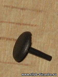

Аккуратно, из точки соединения обшивок порога водительской и пассажирской двери, достаем пистон.
Вставив пистон в подготовленное отверстие монтажной скобы (А), вставляем его обратно в порог. Когда до фиксации пистона останется 2-3мм:
• проверяем параллельность монтажной скобы порогу авто;
• удаляем защитную ленту скотча (зона Б);
• следя за параллельностью монтажной скобы, прижимаем ее к обшивке порога пассажирской двери;
• окончательно фиксируем скобу, вставив пистон в порог до упора.
Если у Вас все-таки сломался пистон, что и получилось у меня, и Вам негде приобрести запасной, не отчаивайтесь. Выход довольно прост - покупаем ВАЗовские резиновую заглушку (елочка) Т-100
и пистон с дополнительным фиксатором.
Вставляем заглушку вместо штатного пистона. Жесткой проволокой или чем-то аналогичным с тупым концом, прижав обе обшивки к порогу, проталкиваем заглушку до упора, достаем проволоку и вставляем в отверстие заглушки фиксатор.

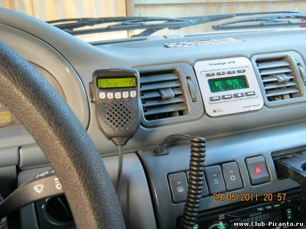

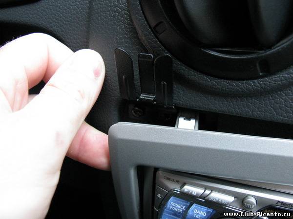

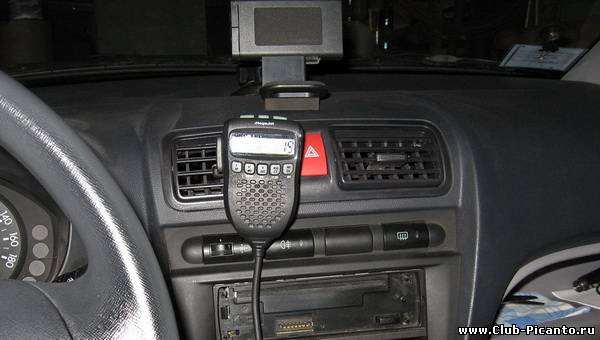

oleg-izh - Ижевск 164 | 19:51 | Пятница, 05 Октября 2012

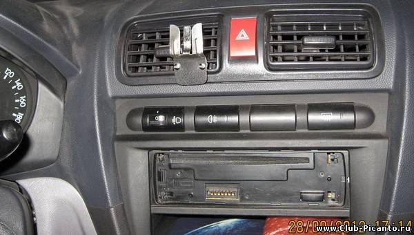

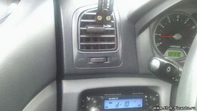

Первым был изготовлен держатель тангенты из канцелярской скрепки подобный Алёна450,
но тангента MJ-555 тяжелее тангенты MJ-600+turbo и его, не сразу, но верно, на наших кочках и ямах именуемых дорогами, «сдувало» вместе с тангентой с дефлектора вентиляционного отверстия.

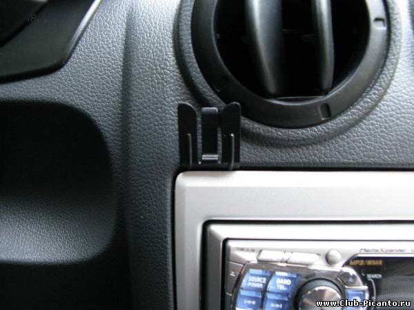

В интернете были найдены варианты крепления тангенты на магнит, в УАЗе
и, более понравившийся мне вариант, за декоративную панель, в Рено Логан.
Прикрепления: 1964960.jpg (43.1 Kb) · 0450466.jpg (101.0 Kb) · 8204058.jpg (85.7 Kb) · 0059312.jpg (66.8 Kb) · 7125907.jpg (75.5 Kb)
Сообщение отредактировал oleg-izh - Пятница, 05 Октября 2012, 20:11

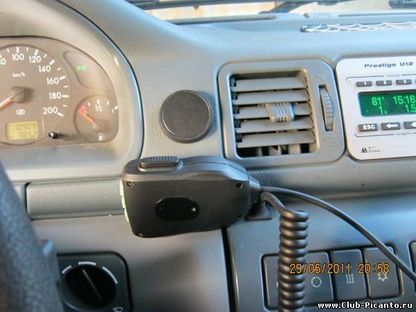

oleg-izh - Ижевск 165 | 19:59 | Пятница, 05 Октября 2012
Но тут я вспомнил, что где-то у меня валялся не нужный, толи от ароматизатора, толи от чего-то подобного, держатель на дефлектор вентиляционного отверстия. Он и был взят за основу.
Декоративная пластина вырезана из старого футляра для CD диска. К ней 2-х сторонним скотчем прикреплена полоска пористой резины, ограничивающая поворот дефлектора вентиляционного отверстия вниз.
Верхняя полоска пористой резины, также закрепленная 2-х сторонним скотчем, не дает держателю «болтаться» в дефлекторе вентиляционного отверстия, а крепежным винтам царапать его.
Устанавливаем держатель в дефлектор вентиляционного отверстия.
Вставляем в него тангенту и,
направив ответвление кабеля тангенты с штекером, в сторону моторного отсека, определяем место крепления переходника (поз.11), соединяющего тангенту с удлиняющим кабелем.
Переходник можно закрепить, имеющейся на нем полоской 2-х стороннего скотча, но, учитывая, что кабель тангенты несколько жестковат, я, предварительно убрав скотч, закрепил его двумя саморезами, все-таки сделав две «дырки».
Прикрепления: 0409857.jpg (99.9 Kb) · 0953617.jpg (106.8 Kb) · 7129944.jpg (85.6 Kb) · 5803318.jpg (91.9 Kb)
