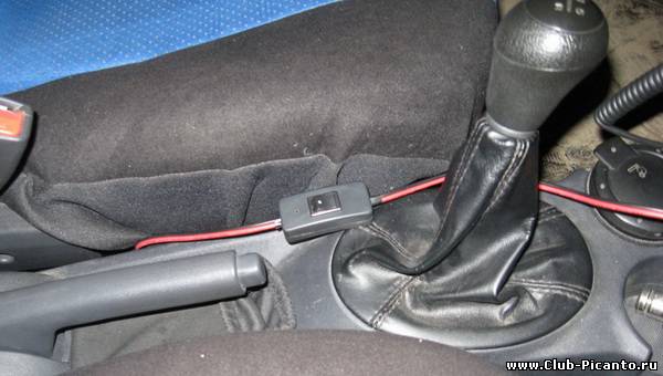

К кабелю питания с фильтром помех припаиваем штекер для розетки прикуривателя. Я дополнительно установил выключатель и маленькую ферритовую защелку.
Выключатель и ферритовую защелку можно не ставить, но мне так удобней. Не надо при запуске двигателя доставать штекер из розетки прикуривателя.
На этом подготовительные работы закончены, и можно приступать к монтажу рации, прокладке удлиняющего кабеля (поз. 10) и кабеля питания (поз. 8).

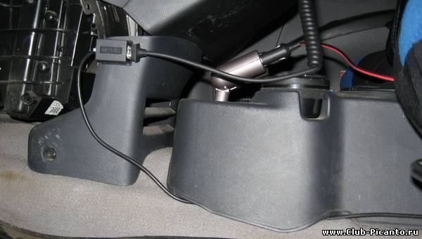

Монтаж рации и прокладка кабелей.
Вставляем штекер удлиняющего кабеля (поз.10) с резиновым чехлом в высокочастотный блок рации (поз.1). Для исключения попадания в высокочастотный блок пыли и снижения вибраций соединительного кабеля, до закрепления резинового чехла в высокочастотном блоке на кабель можно намотать несколько витков матерчатой изоленты.
Одев, на винты крепления (поз.7), резиновые шайбы (поз.6), вкручиваем их на 3-4 витка в высокочастотный блок.
Кладем высокочастотный блок на сиденье, гнездом подключения соединительного кабеля к двери, и пропускаем под сиденьем соединительный кабель.
Прижав резиновые шайбы к высокочастотному блоку, вставляем его в монтажную скобу и затягиваем винты крепления.
Пропустив соединительный кабель вдоль туннеля авто подключаем его в переходник (поз. 11).
Оставив небольшой запас кабеля, аккуратно оттягиваем щечку консоли КПП и заводим кабель за нее.

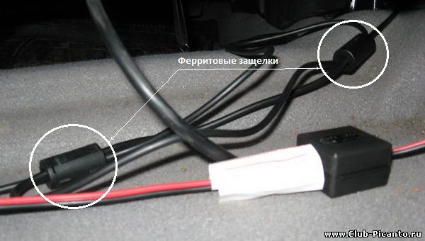

Излишки соединительного кабеля складываем под сидением в кольцо и, обязательно, закрепляем его большой ферритовой защелкой.
Я закрепил две защелки на противоположных сторонах кольца.
Если мы не наденем на кольцо кабеля, хотя бы одну ферритовую защелку, из-за наводок в нем, у нас исчезнет индикация на дисплее тангенты.
Убедившись, что розетка прикуривателя обесточена, вставляем в нее штекер кабеля питания. Пропускаем кабель вдоль туннеля авто под сиденье
и подключаем к высокочастотному блоку.
Расположенное в высокочастотном блоке гнездо подключения дополнительного динамика, я закрыл, от попадания в него пыли, полоской изоленты.
Рация установлена. Остается подключить и настроить антенну.

oleg-izh, я в рациях не селен, поэтому прошу объяснить:
1 что такое и какую функцию выполняет
Quote
2 зачем
Цель выключателя понятна (я бы просто, когда рация не нужна отключал её им, без выдергивания из прикуривателя), а эту ферритовую защелку зачем. И зачем отключать при запуске авто? При запуске прикуриватель ведь сам обестачивается, а после запуска напряжение подается на него.

oleg-izh - Ижевск 171 | 12:45 | Суббота, 06 Октября 2012
Quote (satod)
Quote (oleg-izh)
Индикация на дисплее исчезает в режиме передачи, при запущенном двигателе. При выключенном двигателе и в режиме приема изменений нет.
Есть другой способ побороться с наводкой – вместо комплектного соединительного кабеля можно использовать патч-корд (кабель для сетевой карты) 6 категории, купленный в компьютерном магазине. Только надо обратить внимание на распайку, т.к. бывает кабель для соединения между ПК, а там, другая немного распайка. У нормального кабеля цвет проводов должен быть идентичен (прямая распайка) на обоих штекерах!!!! Но, я патч 6-го класса не нашел, только 5-го и экспериментировать не стал.
На фото две ферритовые защелки черного цвета, защелкнутые на соединительном кабеле, а на фото раскрытая ферритовая защелка, только белого цвета. Приобретаются защелки в магазинах радиодеталей.
Quote (satod)
2 зачем
При запуске происходит скачек напряжения, который может вывести из строя доп. оборудование (навигатор, видеорегистратор, радар-дектор и т.д.). Поэтому многие производители рекомендуют включать доп. оборудование после запуска двигателя.
Ферритовая защелка дополнительно снижает помехи от бортовой сети авто, но
Quote (oleg-izh)

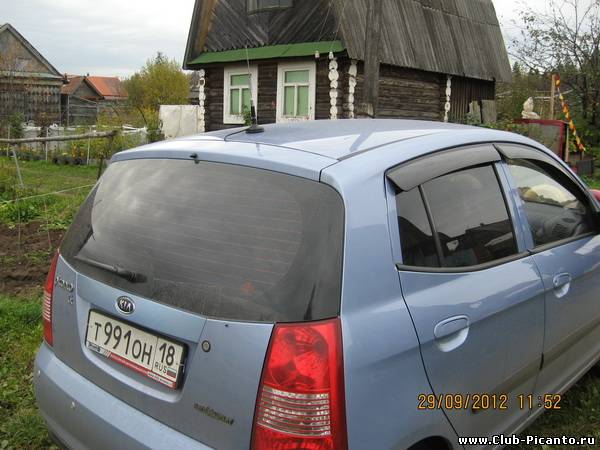

Антенна - вещь индивидуальная, но могу сообщить, что я сейчас катаю CB-77 Optim, это китайский вариант французской President GEORGIA или итальянской Sirio MICRO 30 S-MAG, высотой всего 32 см.
Пока могу сообщить только, что при проверке с стоящей машиной укомплектованной MJ-200+ (4 Вт) и антенной Sirio T3-27 Mag, дальность связи составляла 6-8 км трассы в холмистой местности. Причем меня слышали дольше, чем я.
В начале ноября должен поехать Ижевск - Пермь - Екатеринбург и, возможно, Челябинск. Проверю в условиях реальной трассы тогда и посмотрим стоит о ней что-то писать или нет. Сравнивать буду с Sirio T3-27 Mag.
А пока только общие фото.
