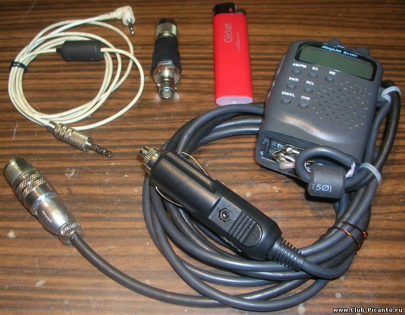

У меня до недавнего времени применялась портативка Megajet 4401. Малые габариты позволяют уместить её в подстаканник. Адаптер сделал сам, просто припаял антенну и питающие провода. Самодельный закрытый антенный разьем и шнур для подключения к штатному проигрывателю. Если дети рядом, то на этот случай есть гарнитура скрытого ношения.
Вот фото комплекта.
Добавлено (25 Март 2012, 11:09)
Добавлю, что помех от работы агрегатов авто нет. Работа рации через усилитель более приятна, т к маленькие динамики портативок не обладают качественным звуком.Впоследствии эту портативку немного доработал со стороны адаптера, закрыл голые провода и... подарил. СЕйчас готовлю к лету другой комплект из портативки Mycom. Есть ретро ALAN-19 PLUS доработанная с ФМ и отечественной сеткой, но куда её положить? Между сиденьями - поцарапается, да и неудобно переключать. Вывод один - опять портативка. Кстати, если позволяют финансы, прикупите фирменный адаптер (+1300р ) и ваша портативка превратится в нормальный и полноценный авто аппарат. Быстро снимается , а в остальном мало уступающая более продвинутым рациям. Лично мне хватает . Выбирая антенну, имейте в виду , что чем длиннее , тем лучше. Моя витая антенна "уехала" в комплекте с портативкой, а сейчас буду ставить длинную. Верх есть, осталось прикупить магнитное основание .

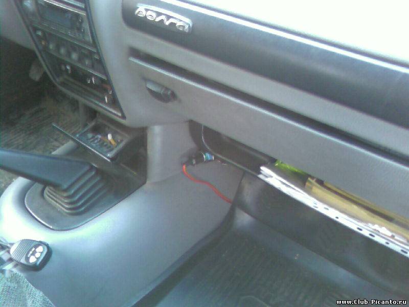

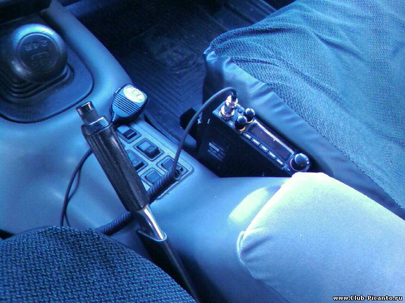

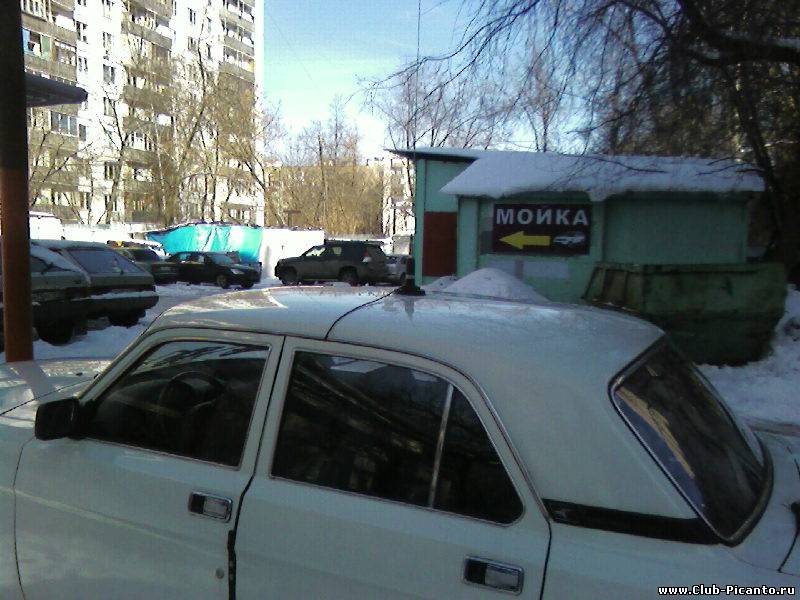

Amur, Я смотрю, по характеристикам она такая же как "Алан-42", которую я думаю применять вместе с "Sirio T3-27 mag" на Пикантенке.
В "Волге" у меня прижился "Мегаджет 600-турбо" с "Sirio ML-145 mag".

Сейчас в наличие есть, и то трудно бывает найти только Алан и Беркут. Алан, на мой взгляд поприятней и у него уже есть автомобильный адаптер через прикуриватель, причем с фильтрами по питанию.
У меня другая проблема - прослушивается работа свечей, или, может быть, соленоидов форсунок. Сейчас думаю, как это устранить. Электробензонасос, вентиляторы и стеклоочистители помех не дают.
