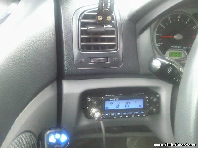

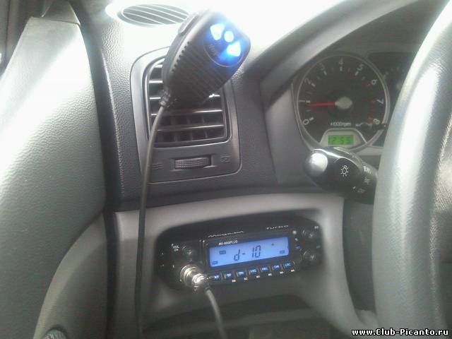

На моём пикантёнке рация (мегаджет600+турбо) установленна вместо кармашка с лева от руля (как раз по размеру). После морозов фото сделаю покажу.

1. Стонция как я и говорила стоит вместо левого кармашка на нижней части понели Т.Е. этот кармашик крепиться двумя самарезами вот на эти же саморезы с помощью двух самодельных уголков и прикручена станция (когда снимеш эту "Нижнюю накладку понели" она кстати на 3 саморезах один из которых под крышечкой предохранителей то должен понять).
2. питание взято от прикуривателя (с помощью врезки (т.к. совать в прикуриватель что либо лишнее не качественное эл.соединение) в провода под самим прикуривателем (в кансоли).

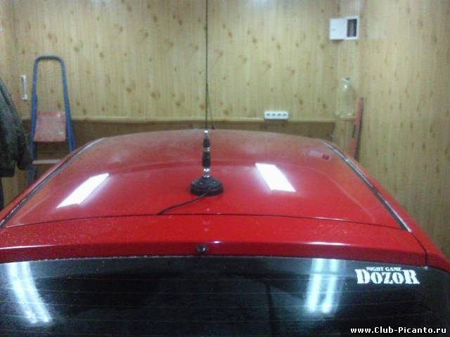

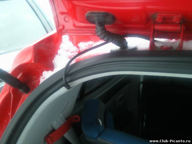

3.Антенна протянута под порогами и накладкой над задним лонжероном к верхней части задней (совсем задней) двери (хотя мне кажеться если протянуть через верх то получиться полутьше) а там на могните хош на крышу хош во внутрь (ворота в гараж низкие)
4. Тангетка... В общем берём канцелярскую скрепку есть такие чёрненькие с двумя поворотными ушками для сжатия, снимаем одно ушко в "дне" скрепки сверлим две маннькие дырочки и прикручиваем идуший в комплекте держатель тангетки ну в принцепе и цепляем её куда хотим (у нас на решотке "воздухадува" с лева от руля.

Алёна450, Спасибо! Понял. 141 Но хочется посмотреть. Особенно то, что касается протяжки антенны. Я подумыва о том, чтобы пустить ее по задней части левой боковой стойки, с выходом на крышу через уплотнитель переднего верхнего угла задней левой. Фиксация антенного провода - при помощи нескольких проволочных колец или пластмассовых хомутов, загнанных под накладку стойки.
Алёна450 - Нефтеюганск 84 | 17:28 | Среда, 01 Февраля 2012
Quote (Балу)
Не советую т.к. Антена должна находится максимально приближена к центру крыши тоесть провод будет "болтаться" от двери до середины а это не есть хорошо, скочем клеить тоже не вариант. А из задней достал поставил поудобней и провод по течению парусность не создаёт. Нам штатного кабеля в притык но хватило, я и предпологаю что если его тянуть под потолком запас будет нормальный.

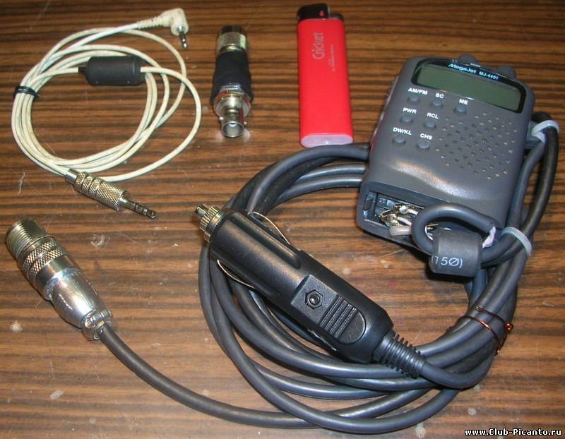

Знаю , не простое это дело - встроить рацию в авто. У Алёна450 это получилось не плохо! Удобная ниша в моей Пиканте использовалась для иконы. Почему икона в нише - отдельный разговор... А вообще реально там все разместить , вот только не все рации по габаритам подходят... Я как-то не зацикливался на том, что воткнуть. Были портативки , вот я их и приспособил. Помещается в подстаканник , не мешает , выход с динамика рации подключаю тонким шнурком к штатной автомагнитоле на вход AUX и слушаю эфир , когда есть необходимость. Есть малюсенький микрофончик на петлице, как на мобильниках. Помех от авто в движении нет. Антенна витая, короткая 62 см . Кабель проходит через уплотнение задней двери, под ковриками . Вот фото комплекта
