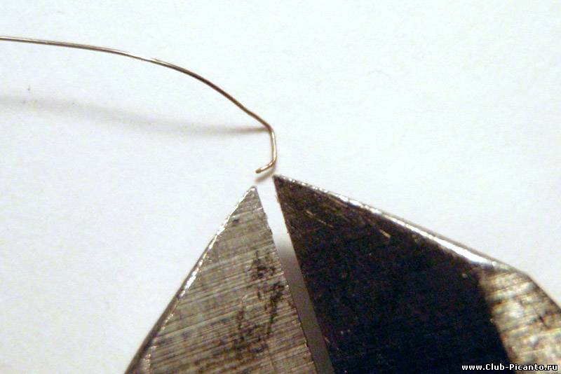

Нет, внешний не прогорел. Просто некоторые модели современных свечек имеют V-образную форму электрода.
Проделал эксперимент: взял тонкую (0,15) проволоку, с огромным трудом засунул кончик до упора в то самое отверстие, в котором должен быть электрод, и загнул по краю изолятора. Затем измерил.
Вот смотрите: между губками штангеля ровненько 0,5мм.
Куда платину дели, гады?!!! 043

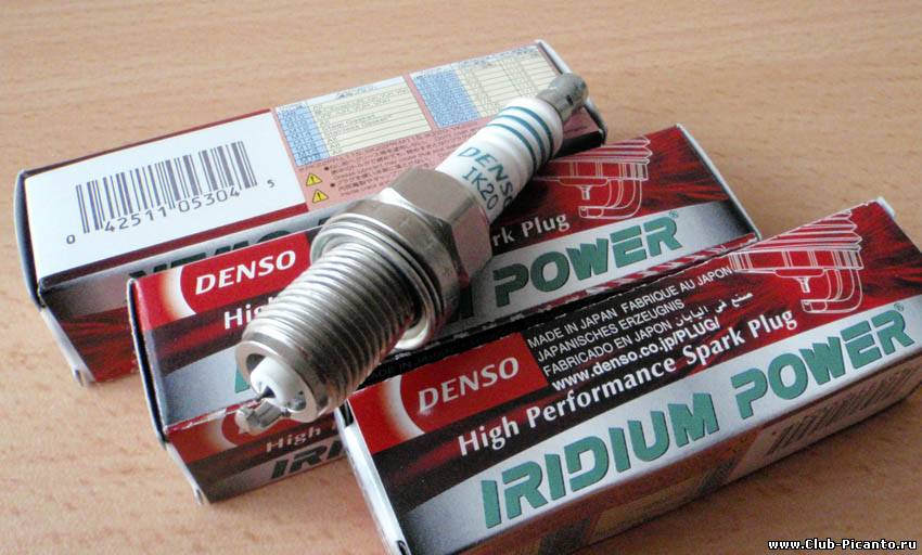

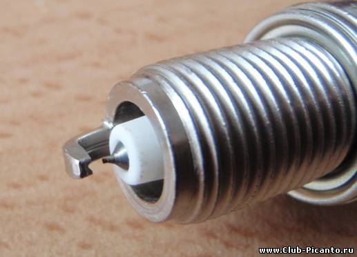

Купил вчера вот такие свечки. Цена - 480 за штуку.
В магазине долго шарили, но сказали, что они для Пиканты. Хотя я, перешарив инет, знаю, что для нас идут IK 16 и VК 16.
Ну, да калильное число 20, я думаю, не страшно.
Показалось, что мотор стал работать чуть тише и ровнее. Может, просто показалось?...
Кстати, производитель пишет,что минимальный пробег - 40 тык. И только на форумах говорят про 100 тык.

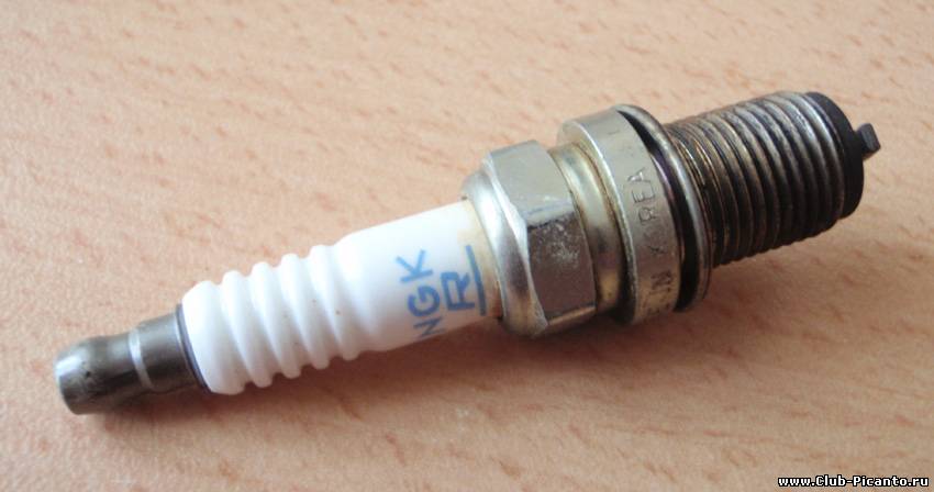

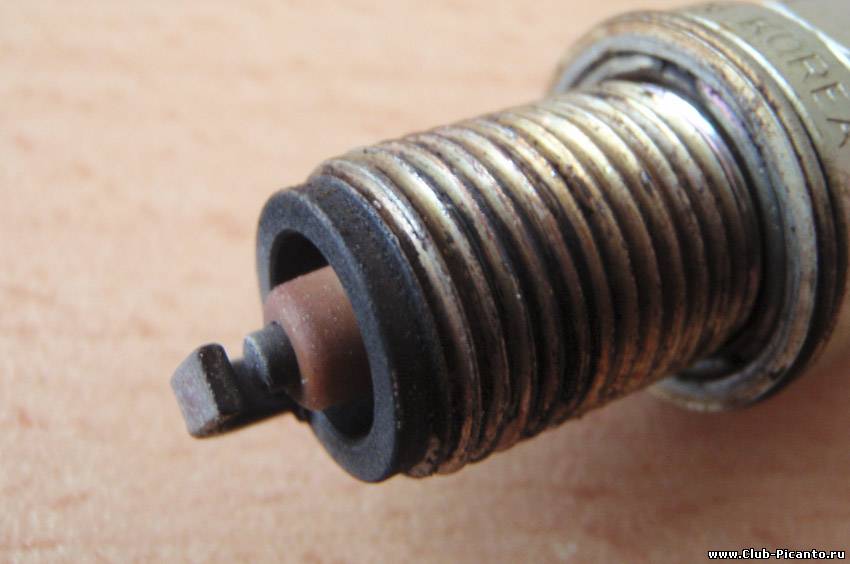

А вот так выглядят старые, непочищенные. Порбег - 33 тык. Вроде даже и ничего...
Вот статейка>>.

Да. Читал я ее.
Но еще раз повторюсь: тётки в магазине вдвоем лазили по трем каталогам (надо было адреса списать, да что-то я стормозил). И все 3 каталога выдали свечку IK20(!).
Теперь о том, как поехала машина.
Сразу после замены - ничего не изменилось. Я уж расстроился, думал, бензофильтру шандец.
Зато сегодня вечером - полетела! Да так, что сдерживать пришлось. 003
Видимо ЭБУ прочухалось, поняло что от него хотят, и приняло единственно верное решение.
Во-во, ключевое слово НИЧЕГО..))))))))) О них ваще лучше ничего не говорить при таком пробеге... и даже вкручивать в приборчик не стоит - тока время тратить и руки пачкать!!!) У моей половины, вон после 12 000 км., была грусть, а теперь расход упал с 11,5 до 9,7 и она тоже говорит, что стала летать низко-низко...)))))))

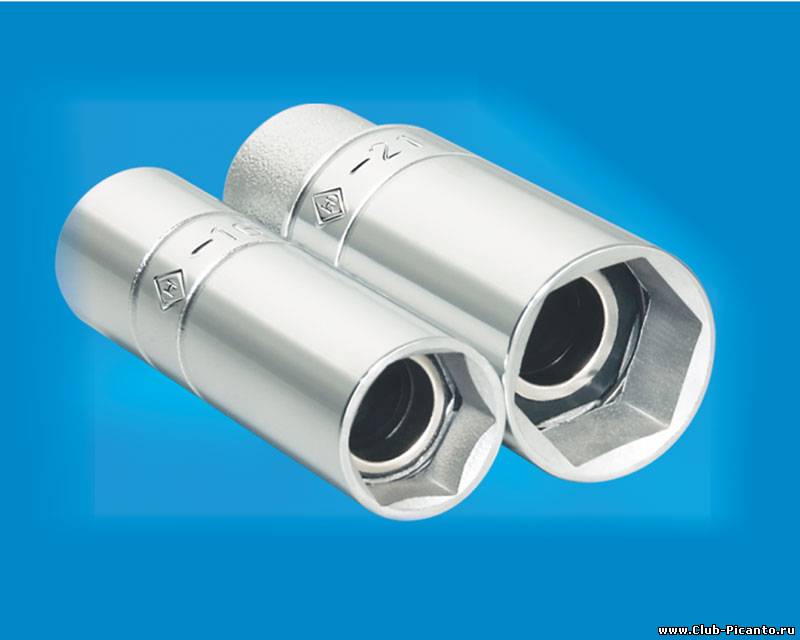

Вон чё нашёл:
Головки торцовые свечные с магнитом. ТУ 3926-001-05797687-2006 (Новосибирский инструментальный завод)
Размеры внутреннего 6-гранника: 16мм, 21мм
Предназначены для замены свечей зажигания при техническом обслуживании автомобилей. Наличие встроенного в головки магнита позволяет осуществлять захват и удержание свечей зажигания в труднодоступных местах с усилием, превышающим 10-кратный вес свечи. Еще одно преимущество головок- работа в широком температурном диапазоне: при t -50 до +50С, в отличие от головок с резиновым захватом.
Материал: легированная конструкционная сталь.
Аналогичные изделия (без магнита) делают "АвтоДело", "Мастер Ключ" и др.
Чувствую, надо брать... 001
Кстати, наш размерчик - 16 мм, момент затяжки свечей NGK - 25...30 Нм (2,5...3,0 кгм), правильно?
