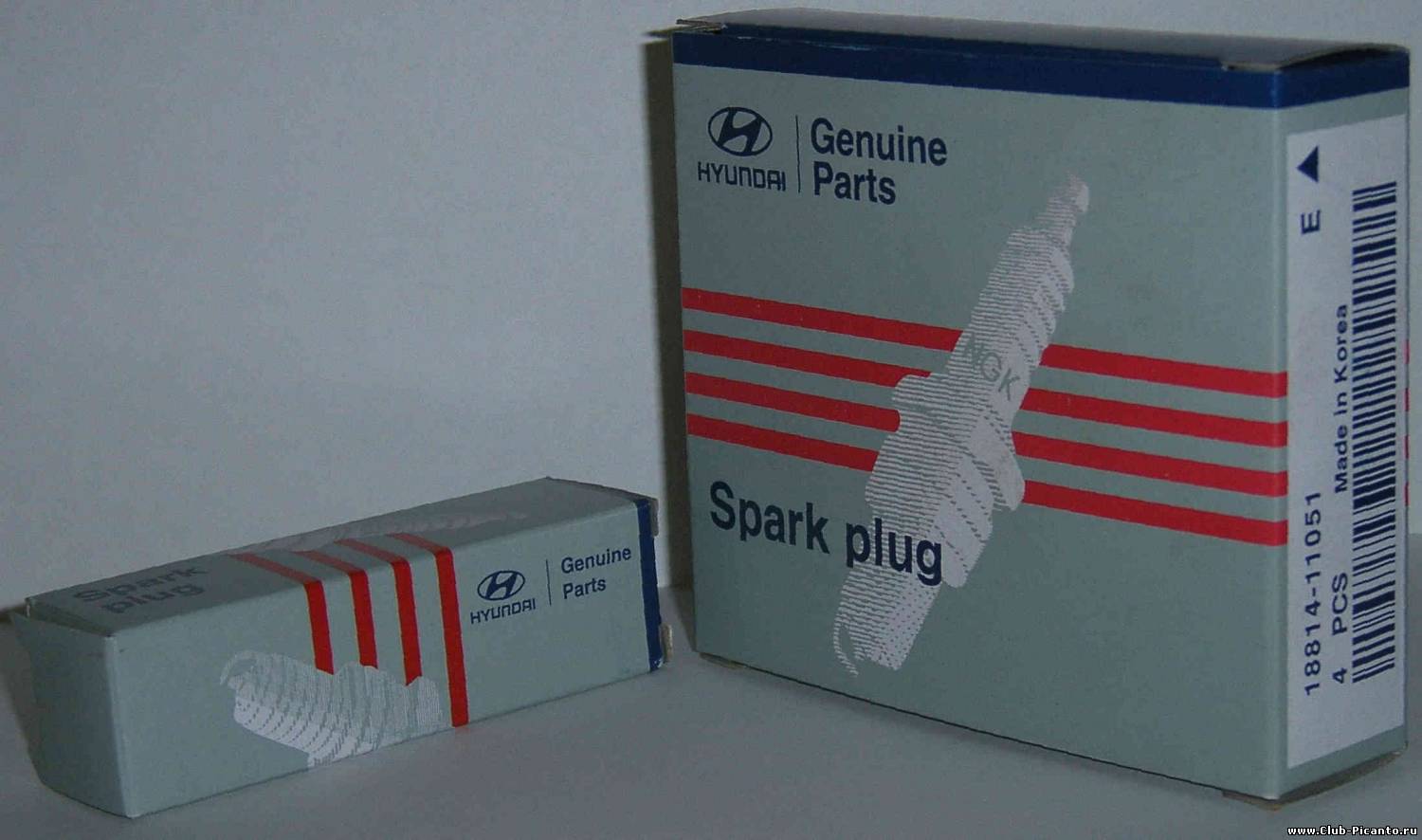

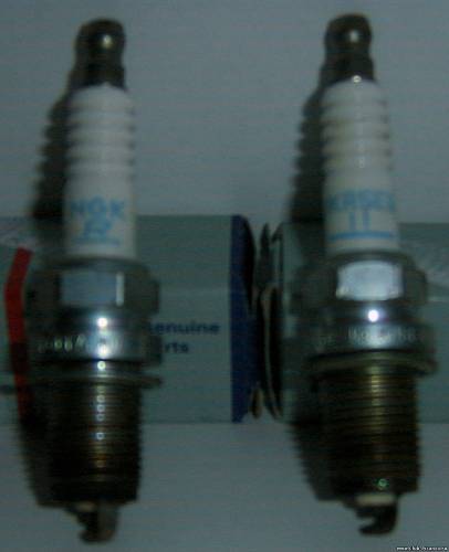

Вот чё-то посмотрел я, 12 страниц - и ни одной фотографии "нашей" свечи в полный рост. Хоть и не слишком удачно, но попробовал исправить ситуацию.
Такие стояли с завода (1,1 л, 2009 г.):
(там надпись BKR5ES).
А в такой коробочке лежали новые:

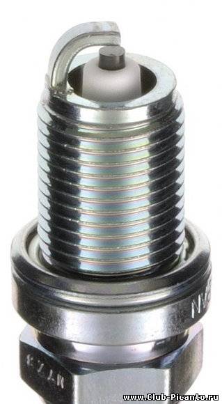

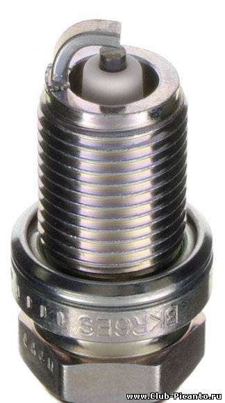

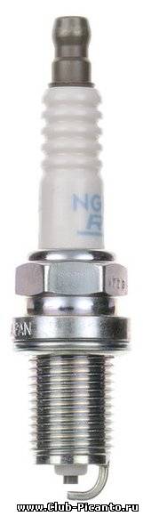

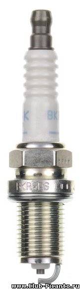

А если обратиться на сайт производителя, то видим:
Для двигателя 1,0 л:
Тип: BKR6ES-11
Заказ №: 5553
Раствор ключа: 16,0 mm
Диаметр резьбы: 14,0 mm
Длина резьбы: 19,0 mm
Межэлектродный зазор: 1,1 mm
Материал среднего электрода: Nickel-Mittelelektrode
Сопротивление: entstört, 5 kOhm
Для двигателя 1,1 л:
Тип: BKR5ES-11
Заказ №: 2382
entstört означает что-то типа "устранять (подавлять) помехи"

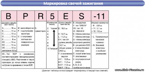

Ну, под газ LPG1 (Заказ №: 1496), для дизеля нет на сайте NGK.

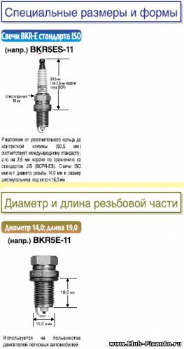

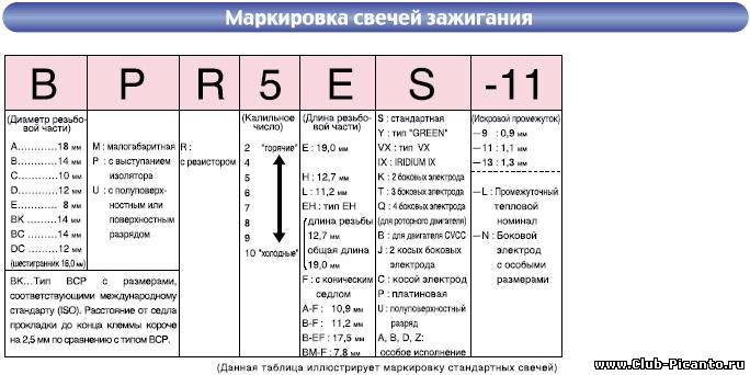

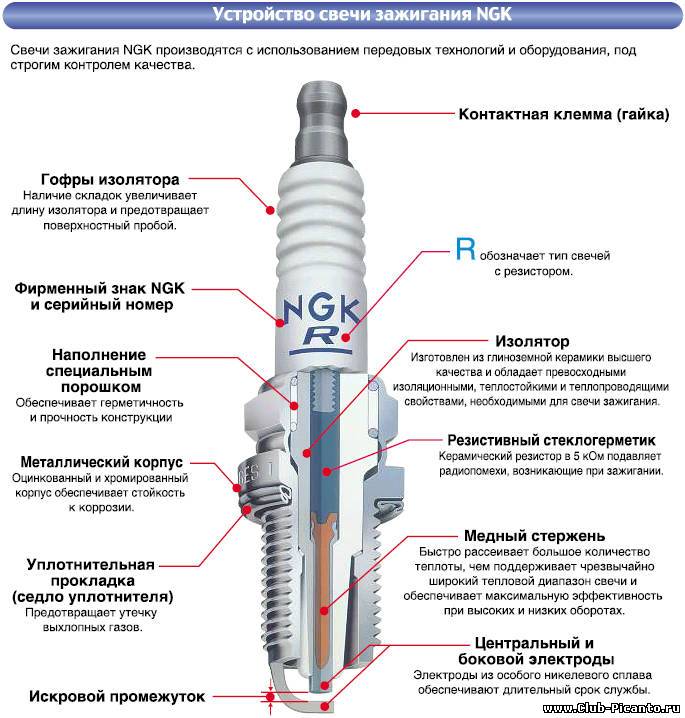

Вот теория из русскоязычного каталога свечей NGK для японских автомобилей:

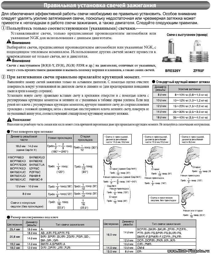

M_Swan - Москва 185 | 00:12 | Вторник, 21 Июня 2011
Оттуда же плакатик про правильную установку. Правда, пропущена очень важная операция, указанная на сайте:
"Перед демонтажом очистить сжатым воздухом возможно присутствующие в шахте отложения и загрязнения."

Oleg - Йошкар-Ола 190 | 00:16 | Пятница, 24 Июня 2011
Я думаю, вся грязь при очистке шахты таким способом окажется прямиком в цилиндре. Хорошо ли это?
Или сгорит и вылетит в трубу?
M_Swan - Москва 191 | 00:23 | Пятница, 24 Июня 2011
Oleg,
так ведь перед демонтажом!
То есть провода отключить, шахты с торчащими свечами продуть (именно чтобы после демонтажа свечей грязь не попала в цилиндры), и только потом выворачивать свечи!
Oleg - Йошкар-Ола 192 | 00:33 | Пятница, 24 Июня 2011
Пардон, слона то я ... 010
M_Swan - Москва 193 | 00:41 | Пятница, 24 Июня 2011
Тока сомневаюсь я, что это действительно делают хоть в одной мастерской на свете! 004
