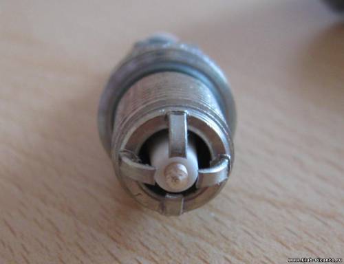

Сегодня устроил себе ТО-3, пробег 45 тыс., поменял масло, все фильтры и свечи. Родные свечи были Champion RC10YC4, как и писал выше Super. Состояние старых свечек очень даже приличное, даже зазоры в порядке. По идее можно было вообще не менять, но раз уж затеял нормальное ТО, да и новые свечи уже ждали... Купил Bosch Super 4 FR 78 X с четырьмя контактами, по цене 8 € за штуку. Особых изменений в работе двигателя не ожидаю, просто интересно попробовать свечки Bosch... Посмотрим как себя покажут.
Добавлено (04 Октябрь 2009, 00:11)
Кстати, момент затяжки для свечей - 28 Nm. Так написано на упаковке. Так как динамометрического ключа не имею, тянул от руки...

у меня такие были. норм свечи, некоторые говорят, что даже лучше NGK, хотя кто его знает...

haase, Бош вообще хорошие свечки. И служат долго. А что касается 4-х контактов (их перед 2-й мировой войной изобрели америкосы для более надежной работы самолетных двигателей) - для авто не принципиально. Тем более при современных технологиях производства. wink
[p.s.]Кстати, зазоры на 4-хконтактных свечках, если вдруг надо регулировать (что, к счастью, делать практически не приходится), сложновато. От постукивания-подколачивания боковые электроды имеют тенденцию отламываться.[/p.s.]
