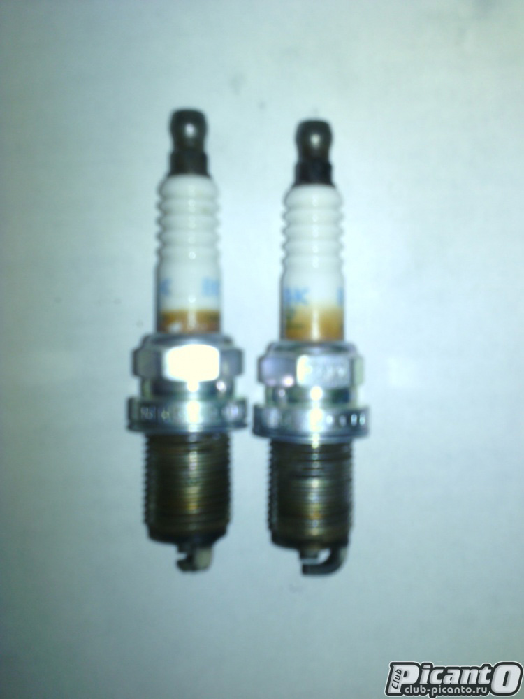

Здравствуйте, уважаемые одноклубники.
Подскажите это грозит чем то серьезным?
Машина 2006 1.0 мкпп заводится и здедит без проблем. Вот только свечи менять стал после покупки, заметил масло на всех 4 свечах. Электрод сухой. Только сверху.
Извиняюсь за незаполненный профиль, только зарегистрировался, пробег 86000 км.
Прикрепления: 1509484.jpg (45.8 Kb)
Сообщение отредактировал Андрей45 - Вторник, 25 Ноября 2014, 20:29
Oleg - Йошкар-Ола 319 | 20:54 | Вторник, 25 Ноября 2014
ТЕМА СОЕДИНЕНА С УЖЕ СУЩЕСТВУЮЩЕЙ!
Ну, судя по фото, свечки уже менянные. А судя по пробегу - должны не один раз.
Может быть уже опять пора менять? Масло только на резьбе - это потому что ближе к электордам оно просто выгорает. А вообще масло на свечках, насколько я понимаю, может быть из-за маслосъемных колпачков. Надо бы проверить, как они. Не пора ли менять и их?
А в колодцах сухо? Сверху на свечки масло не попало откуда-то?
А может быть из-за колец?
Спецы придут - подскажут точнее.

Андрей45 - Курган 322 | 19:37 | Среда, 26 Ноября 2014
Oleg, спасибо за советы, свечи, конечно же меняные и не раз, в колодцах масло не замечал - только после выкручивания свечей - мараются. Поставил новые свечи - на выходных выверну их, посмотрю что с ними стало за неделю.
это может быть связано с какой-нибудь прокладкой в двигателе?
Oleg - Йошкар-Ола 323 | 20:08 | Среда, 26 Ноября 2014
Или снизу давит... Кольца? Надо мерять компрессию Может что-нибудь еще...

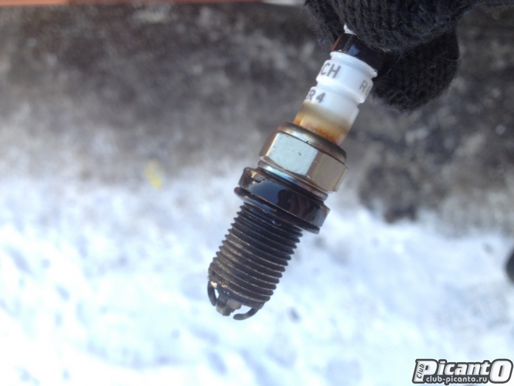

Доброго времени суток. Такая же проблема как немного выше, свечи провода катушку менял в сентябре, сейчас горит чек, машина едет с горем пополам сейчас новые свечи выглядят вот так подскажите из-за чего может быть?
Прикрепления: 3598466.jpg (119.2 Kb)
Сообщение отредактировал Oleg - Понедельник, 05 Января 2015, 20:04
Lilu - Ейск 326 | 19:28 | Понедельник, 05 Января 2015
Подтекает прокладка крышки в районе колодцев. Масло по резьбе не поднимется никогда, пока свеча завернута с должным моментом. Меняйте прокладку. Пальцем в колодце проведите - будет замасленый.
Fedorov - Н.Москва 327 | 00:45 | Вторник, 06 Января 2015
на скорость и убыль масла не влияет. С такой неисправностью прокатал более 100 тыс на ваз 2112, мелочи. Другое дело, если масло влияет и портит токопроводы, которые одеваются на свечу. Искра уходит в корпус, движок троит. Было такое на ней - заменил провода - и дальше поехал.
Сообщение отредактировал Fedorov - Вторник, 06 Января 2015, 00:48
