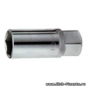

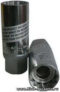

M_Swan - Москва 231 | 19:44 | Пятница, 21 Октября 2011
В магазах говорят, что головки "FORCE" вполне приличного качества.
Головка свечная 1/2" 16 FORCE F-807416
Головка свечная 1/2" 16 магнитная FORCE F-807416M
