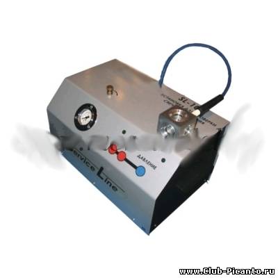

Quote (lexabmw1)
есть приборы для контроля состояния свечей
А как они выглядят и какие параметры меряют? У официалов они должны быть?
denis23_05 - Калининград - Минск 244 | 15:12 | Суббота, 29 Октября 2011
M_Swan, Миш, таких приборов очень много.
Прибор SL-100 предназначена для проверки любых свечей зажигания легковых автомобилей под давлением до 10 бар, в двух режимах - 1000 об/мин и 5000 об/мин. Давление в камере проверки создается встроенным компрессором, который при достижении 10 бар автоматически отключается. Данные возможности установки позволяют проверить свечу зажигания практически во всех режимах работы двигателя автомобиля. Окно осмотра имеет большой диаметр, благодаря чему, отлично просматриваются рабочая часть свечи. Установка для диагностики свечей зажигания SL-100 имеет компактные размеры и 12-ти вольтовое питание от аккумулятора обслуживаемого автомобиля.
[p.s.]Смазал наскоряк.[/p.s.]
Прикрепления: 7243529.jpg (43.7 Kb)
lexabmw1 - Ростов-на-Дону 245 | 01:24 | Понедельник, 31 Октября 2011
Quote (denis23_05)
Я такой прибор впервые вижу, но дело не в этом, эт что за загадочное давление - до 10 атм???? Эт ваще не о чём!!! Свечи должны гореть от 15 атм и выше, а иридий - и 20, и 25 атм...
Тот, который у моих знакомых газовщиков, выглядит по-другому, а парметры очень просты: вкручиваешь свечу в камеру со стеклом, накачиваешь рычагом по приборчику давление 25 атм, надеваешь высоковольтный наконечник и включаешь тумблер. Подаются высоковольтные импульсы (думаю, 30-50 гц) и наблюдаешь в окошко. Если горит сразу, чётко и без пропусков, то всё ок! Если не горит, или неустойчиво, или шьёт по изолятуру свечи и т.д., начинаешь подспускать давление и смотришь, когда же она начнёт гореть уверенно? Всё, что меньше 12 - в топку, 16-14 - можно чуть покататься до покупки свечей.
У нас в Ростове не видел... Но прибор крайне совковый... )))
Сообщение отредактировал lexabmw1 - Понедельник, 31 Октября 2011, 01:29

И что это значит? Ты спец по таким приборам?
В гугле наклацай и увидишь сколько существует различных приборов, которые ты ещё не видел, и для различных свечей.
Это был ответ-пример
Quote
одного из существующих приборов!
lexabmw1 - Ростов-на-Дону 250 | 10:08 | Среда, 02 Ноября 2011
Quote (denis23_05)
И что это значит? Ты спец по таким приборам? В гугле наклацай и увидишь сколько существует различных приборов, которые ты ещё не видел, и для различных свечей.
Я, конечно, не спец, просто, указанное давление меня крайне удивило!!!! Тут у нас, само собой, не столицы, но тех или иных приборов для проверки свечей, ваще практически не у кого нет, (хотя сервисов иномарок хватает..), а кроме описанного мною, я видел ещё один и точно такой же... Может он, просто, не дорогой....
