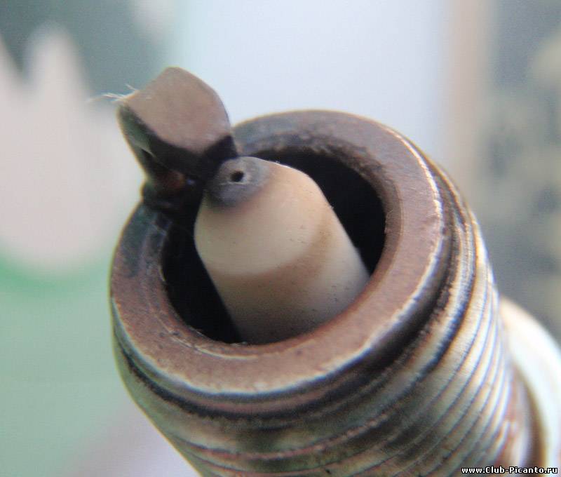

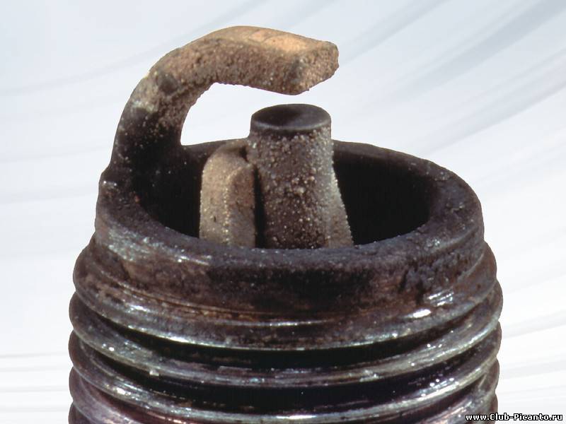

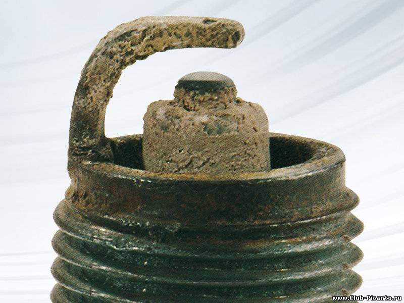

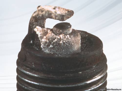

Обращаемся на сайт производителя:

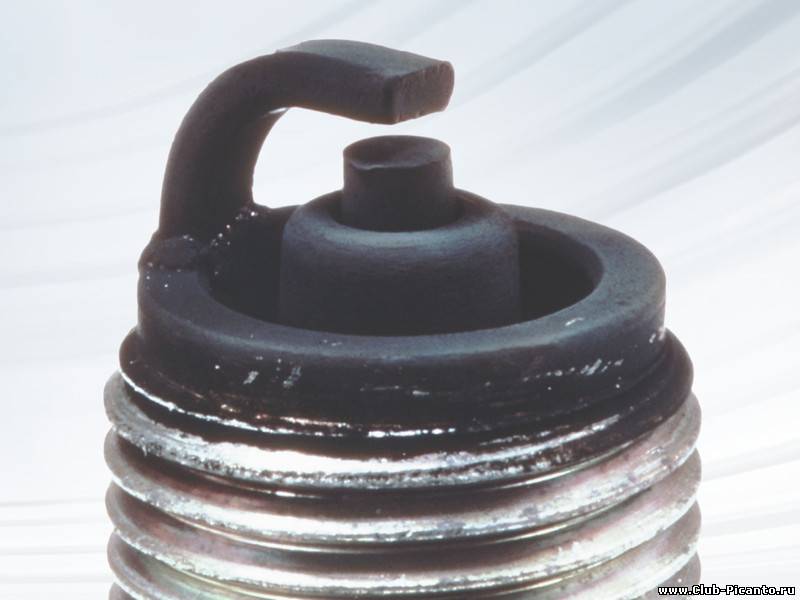

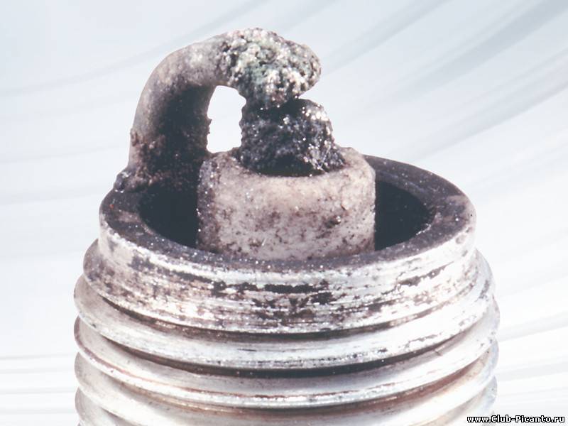

"По старой свече зажигания, демонтированной из двигателя, во виду её износа можно судить о том, хорошо ли работает двигатель. Свеча зажигания, извлечённая из исправно работающего двигателя, выглядит как "высушенная" - зоны вокруг электродов сухие, сероватые и имеют оттенки от белого, жёлтого до коричневого. Электроды, так же как и выступ изолятора, обычно не имеют явных признаков повреждения.
Нормальный внешний вид
Исправная свеча зажигания имеет бело-серое изменение цвета
Так выглядит исправная свеча зажигания. Бело-серое изменение цвета не вызывает опасений. Оно возникает из-за топливных присадок, которые сгорели не полностью и говорит о нормальном процессе сгорания.
Отложения
Сильные отложения возникают, например, из-за плохого качества топлива и при сгорании масла в неисправном двигателе
Здесь Вы видите свечу зажигания с сильными отложениями. Это может быть из-за плохого качества топлива, высокого расхода масла при механически изношенном двигателе или из-за сгорания охлаждающей жидкости при повреждённом уплотнении головки цилиндра; как следствие возникает калильное зажигание (отложения тлеют).
Разрушение изолятора
Разрушение изолятора может привести к повреждению двигателя
Разрушение изолятора, показанное на фотографии, может привести к повреждению двигателя. Причиной подобных поломок изолятора может быть применение неправильного крутящего момента или падение свечи зажигания на твёрдое основание (напр., на пол в мастерской).
Оплавление
Eсли свеча зажигания перегревается, средний и боковой электроды сплавляются вместе
В этой свече зажигания сплавились вместе средний и боковой электроды. Это происходит в случае перегрева свечи зажигания. При этом не исключено и оплавление поршня. Причиной может быть неправильный подбор свечи зажигания (неверное калильное число) или неисправность двигателя (горение с детонацией или калильное зажигание).
Закоптелость
Закоптелость возникает, если свеча зажигания часто эксплуатируется при температуре ниже температуры самоочищения (450°C)
Здесь Вы видите закоптившуюся свечу зажигания. Закоптелость возникает, если свеча зажигания часто эксплуатируется при температуре ниже температуры самоочищения (450 °C), например, если автомобиль проезжает только небольшие расстояния или, если выбрано неверное калильное число (слишком холодное)."

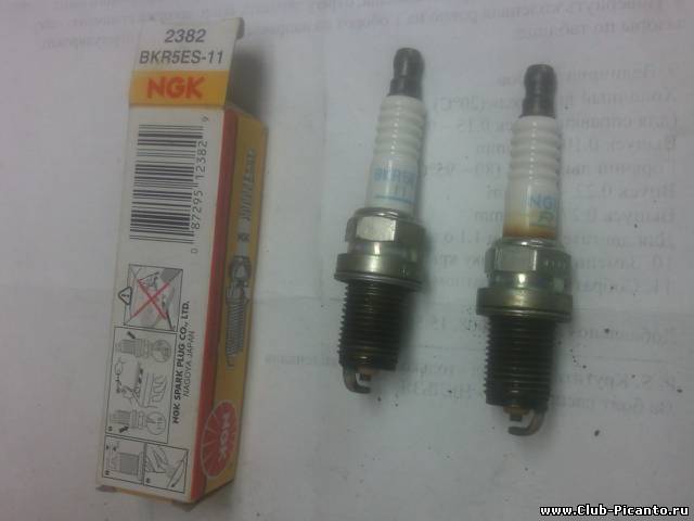

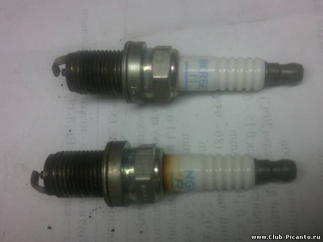

Алёна450 - Нефтеюганск 199 | 16:48 | Воскресенье, 26 Июня 2011
Всмысле?
Вот; (нижняя свеча, смотри изолятор)
В пршлый раз таких было две, дак лампочка выдала ошибку двигаделя, а при одной такой видимо ошибка не значительна (для компьютера)
Прикрепления: 5172047.jpg (17.6 Kb) · 5443298.jpg (20.7 Kb)
Сообщение отредактировал Алёна450 - Воскресенье, 26 Июня 2011, 16:59

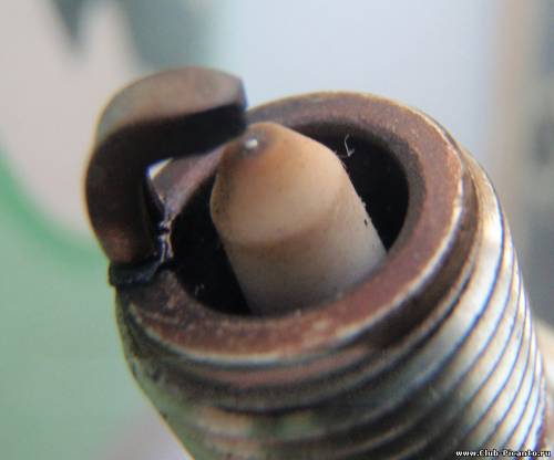

Oleg - Йошкар-Ола 200 | 19:22 | Воскресенье, 26 Июня 2011
У меня такой желтый налет, правда, гораздо меньшей интенсивности, на всех свечках БОШ Платинум, которые я ставил на зиму. Весной поменял на старые NGK, а эти почистил и положил до следующей зимы. Желтый налет с фарфора прекрасно оттерся ацетоном.
Заметил одну странность. У двух свечек центральный электрод выглядит так
а у двух других - вот так
Правда, не могу сказать, какие в каких цилиндрах стояли.
Кто подскажет, что бы это значило?

Алёна450 - Нефтеюганск 201 | 20:04 | Воскресенье, 26 Июня 2011
Мне кажется что это не налёт, а именно нагар и если он с наружи то следовательно прогар.

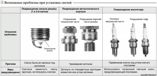

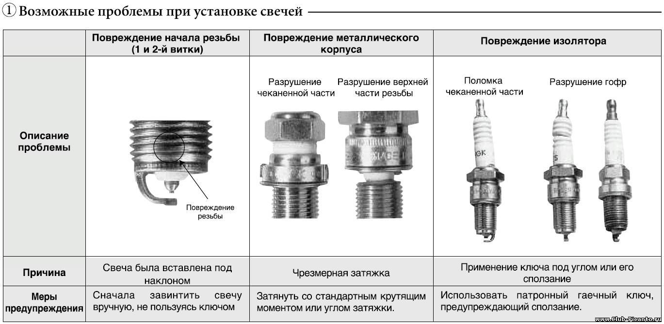

Еще страничка из каталога:
Алёна450,
на предыдущей странице приведены рекомендации по моменту затяжки; в инструкции на машину, кажется, момент затяжки свечей тоже указан. Попробуйте затянуть моментным ключом.
Вот ещё с сайта NGK:
"Для компетентного монтажа свечи зажигания требуется динамометрический ключ. Поскольку даже для специалистов почти невозможно оценить момент затяжки.
Большинство поломок свечей зажигания происходит из-за неправильного момента затяжки. Если он будет слишком низким, возникнут потери компрессии и перегрев. Из-за вибрации может также сломаться изолятор или средний электрод.
Если крутящий момент будет слишком высоким, свеча зажигания может оторваться. Также может расшириться или деформироваться корпус. Нарушаются зоны теплоотведения, что чревато перегревом и оплавлением электродов, вплоть до поломки двигателя."

worker - Самара 208 | 10:14 | Вторник, 05 Июля 2011
мне кажется или центральный электрод выгорел?
Балу - Москва 209 | 10:19 | Вторник, 05 Июля 2011
worker,
Его просто нет! 008
У тебя и "внешний" прогорел. Скажи, как тебе такое удалось? 023
Сообщение отредактировал Балу - Вторник, 05 Июля 2011, 10:20
Oleg - Йошкар-Ола 210 | 13:40 | Вторник, 05 Июля 2011
Балу, это мои новые платиновые свечки после зимы. (смотри выше в одном из постов).
Тоже хотелось бы услышать что-то про это дело.
Может там кусок алюминия был вместо платины? 003
Но самое забавное, что движок работал как часики.
