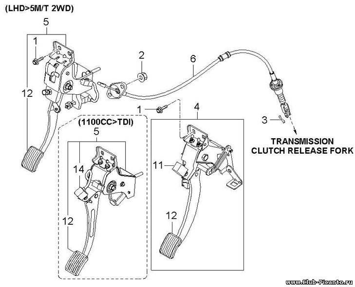

Gygo - Москва 82 | 12:50 | Четверг, 27 Августа 2009
Sluvv,
Алгоритм простой:
1. Снимаешь аккумулятор
2. снимаешь корпус воздушного фильтра целиком
3. увидишь на передней панели салона крепеж троса - две гайки (№2) - откручиваешь
на рычаге вилки сцепления увидишь шплинт (№3) - снимаешь его и снимаешь трос от вилки и вынимаешь его из упорного кронштейна.
4. лезешь в салон к педали сцепления и скидываешь тросик с педали - все вручную и от руки
далее - все в обратном порядке (ставишь новый трос)
не забудь только его отрегулировать потом. - это тоже просто - на упорном кронштейне увидишь это "хитрое" устройство (на картинке - НАД цифрой 3).
Прикрепления: 7741568.jpg (50.1 Kb)

Gygo - Москва 85 | 11:59 | Суббота, 29 Августа 2009
Крути упорную гайку-звездочку (с резиновым фиксатором) которая находится под капотом под воздуханом на опорном кронштейне троса сцепления
