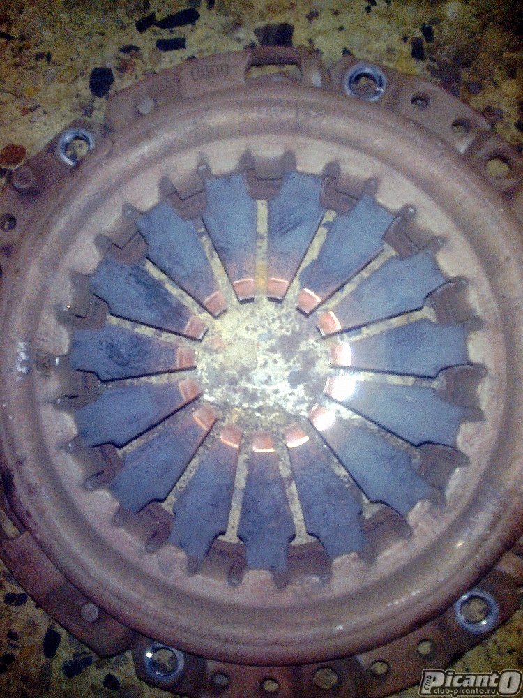

Созрел на замену сцепления, второй день висит авто на подъемнике.
Старая корзина с уже очень тонкими лепестками, еще немного и выжимной провалился бы внутрь.
Новая на центровке.

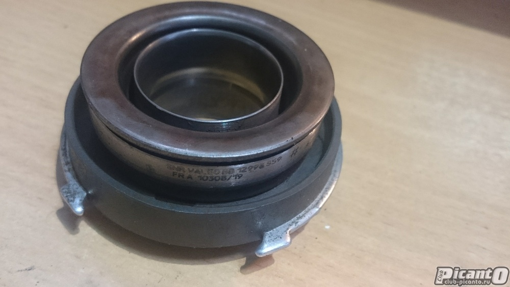

Покрутили правое колесо что бы убедится что хорошо все встало и нет посторонних звуков.
Старый заводской выжимной крутится очень легко с шуршанием, смазки видимо совсем нет. Попытался его разобрать но не получилось. Надпись SNR VALEO bb 12998
Старый диск сцепление по толщине почти как новый но решил не рисковать.
Еще оказалась подушка КПП уставшая (висела как сопля), хотя сам мастер уверял что она идеальная и менять ее не нужно, увидели это только после снятия КПП.
