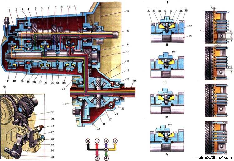

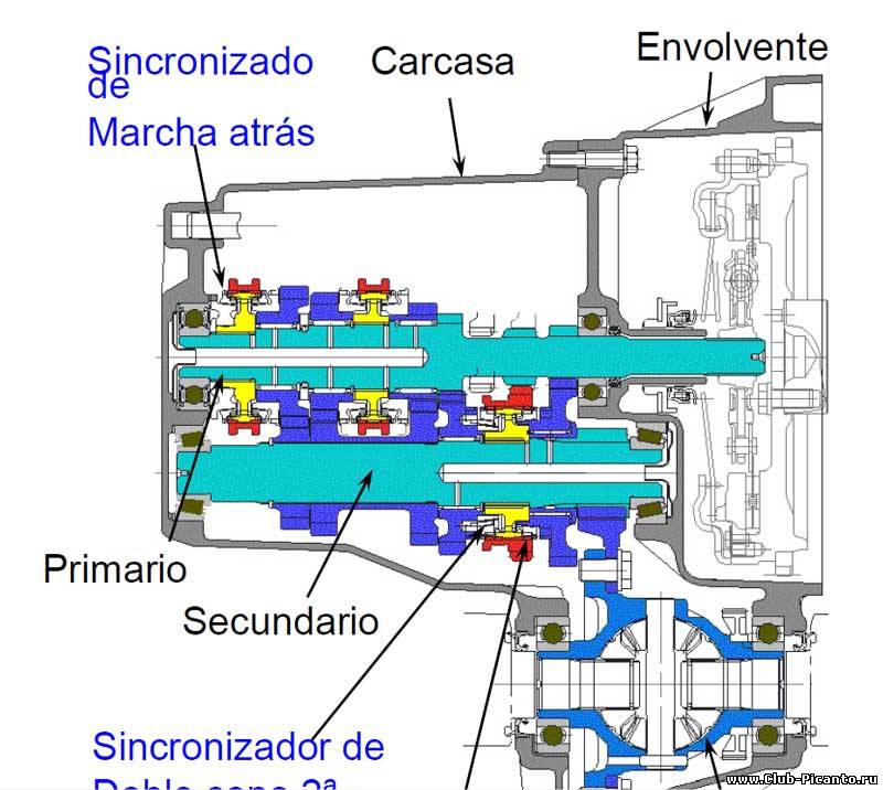

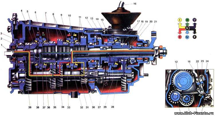

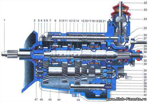

Поэтому на иномарках должен быть на всех пер. Gygo, картинку на кот.ты это видел выложи... wink

вот

fantasy - Москва 59 | 18:27 | Вторник, 09 Июня 2009
Ну 1-ая эта то что с права... Как раз синронизатор между 1-ой и 2-ой синхронизирует и з.х., а для 5-ой отдельный синхронизатор.
вот, например, кп. ВАЗ 2108
