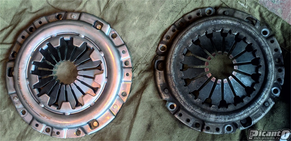

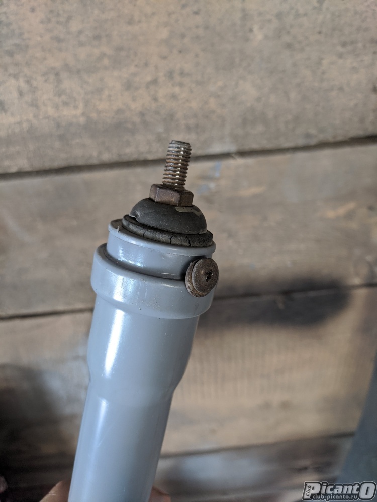

hanck - Омск 409 | 18:44 | Воскресенье, 06 Июня 2021
Все поменял, всё работает плавно как и должно быть. Поменял вилку в сборе 41430 02565. Вместо валео поставил комплект сакс 3000951427 он на вид как оригинал один в один(на фото валео и оригинал seco)
плюс мне понравился сам диск сцепления, у него пружинка посередине которая разводит фрикционные диски на большее расстояние чем у валео. Сегодня гонял с кондеем и даже не чувствовал просадок и рывков при трогании. До этого 5 раз заглох пока ездил, да и раньше трогаться к кондеем было неудобно.
Фотографии с восстановлением направляющей втулки выжимного подшипника пока не получается добавить
Прикрепления: 8890649.jpg (227.3 Kb) · 2257046.jpg (138.8 Kb)
Сообщение отредактировал hanck - Воскресенье, 06 Июня 2021, 19:30

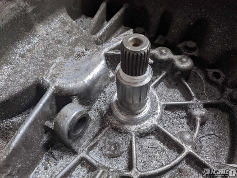

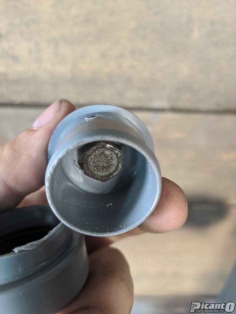

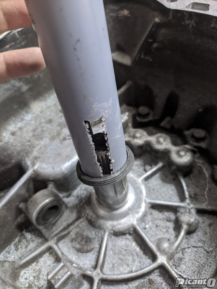

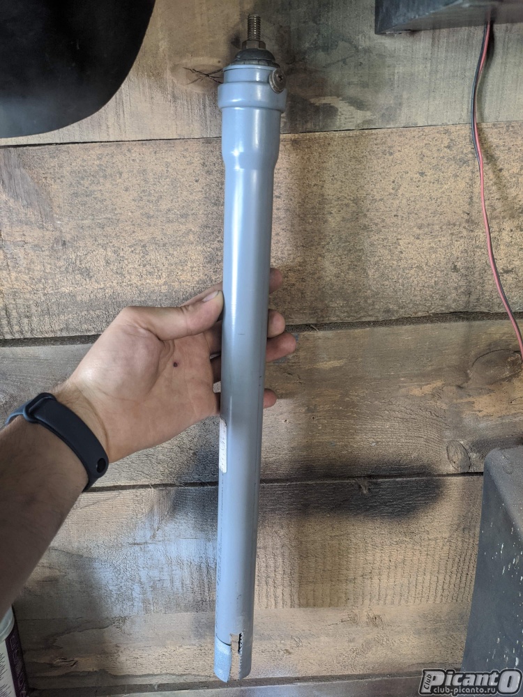

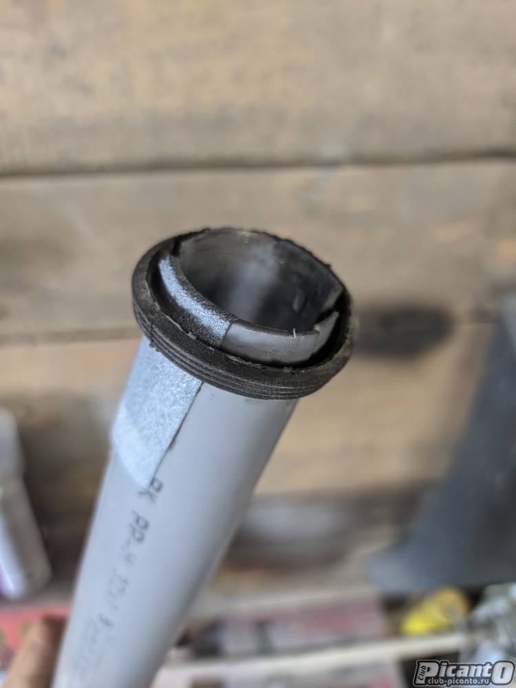

hanck - Омск 410 | 19:13 | Воскресенье, 06 Июня 2021
Шлифовка направляющей втулки выжимного подшипника
Зажимаем в дрель и вперед. Я все мясо сначала сдирал 40 наждачкой, потом уже 80 и вообще там чистота значения не имеет, так как всеравно будет напресовываться втулка, важна геометрия.
Прикрепления: 4748031.jpg (381.5 Kb) · 4104423.jpg (332.8 Kb) · 6498825.jpg (152.6 Kb) · 8202388.jpg (156.0 Kb) · 2831529.jpg (229.1 Kb)
Сообщение отредактировал hanck - Воскресенье, 06 Июня 2021, 19:24
