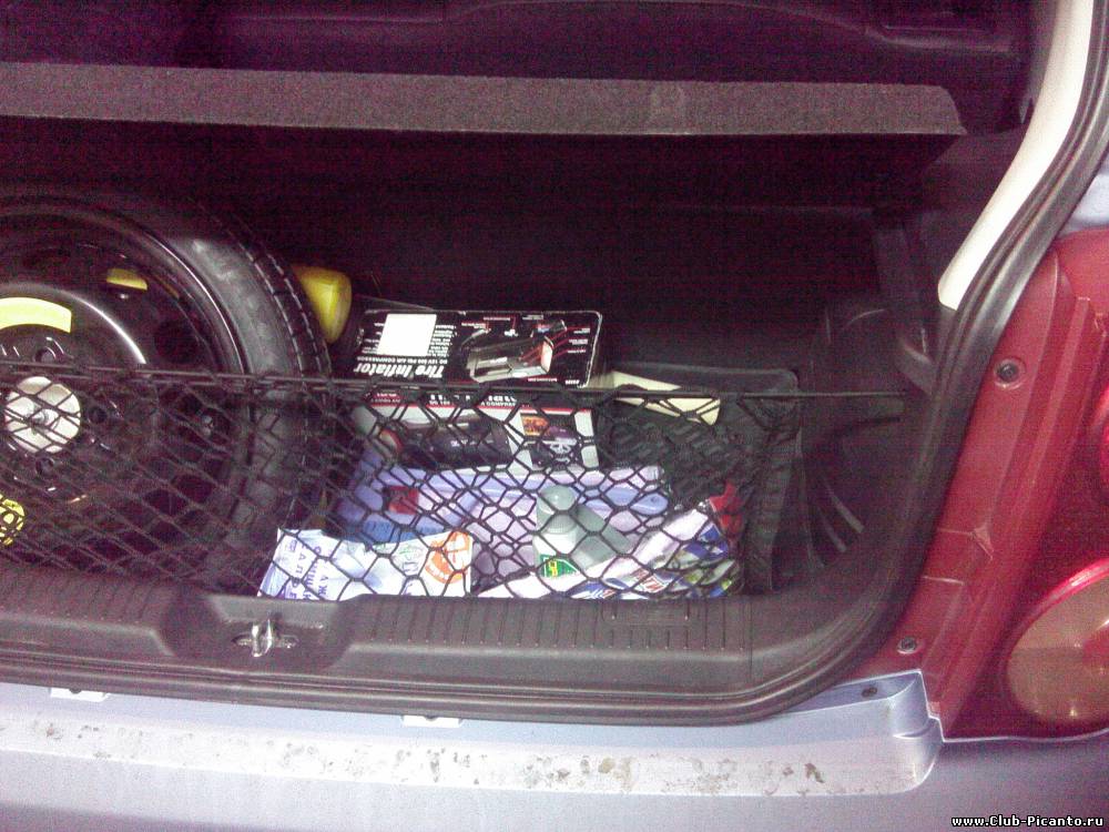

Со вчерашнего дня и на моей Пиканто стоит ГАЗ 010 . Все удовольствие обошлось в 27 800 руб. Заправочную горловину вынес в бампер, т.к. в машине будет ездить ребенок на заднем сиденье и запах газа в салоне не допустим (условие жены!!!). Пока еще ничего не понял. Но тяга, вроде, не изменилась. Проехал всего несколько километров и поставил в гараж.
Запаска поместилась в багажник. Пришлось только выложить кейс, который лежит на дне багажника. Также в багажнике остался набор автомобилиста, компрессор, домкрат, набор отверток, набор предохранителей, немного саморезов на всякий случай, 1,5 литра незамерзайки для стекол, тряпки для протирки авто, влажные салфетки и 008 1/3 багажника свободного, куда можно положить пакет с супермаркета и т.п.

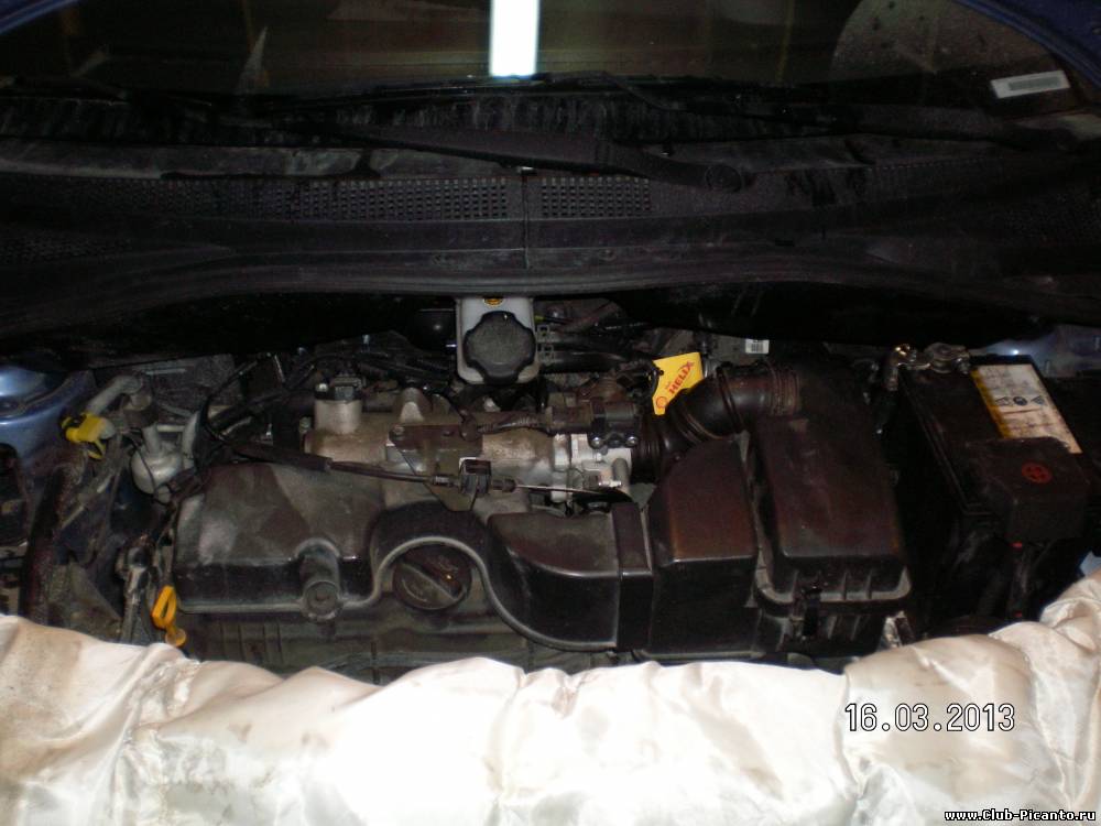

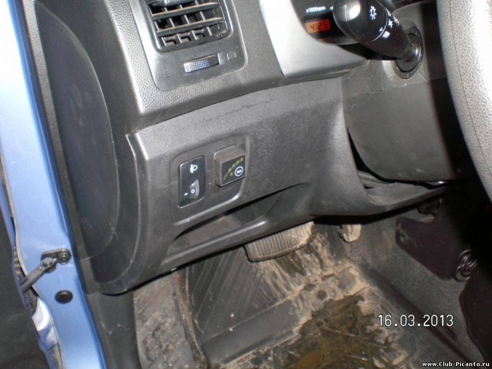

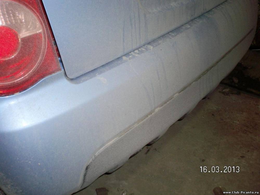

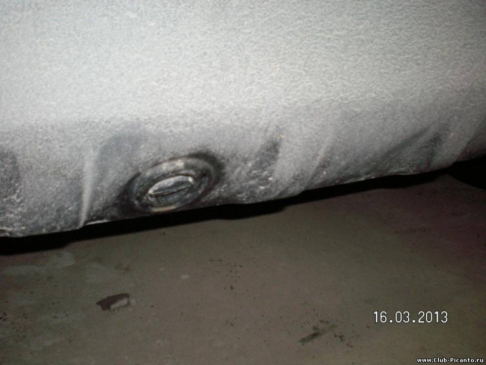

satod - Новосибирск 249 | 17:29 | Суббота, 16 Марта 2013

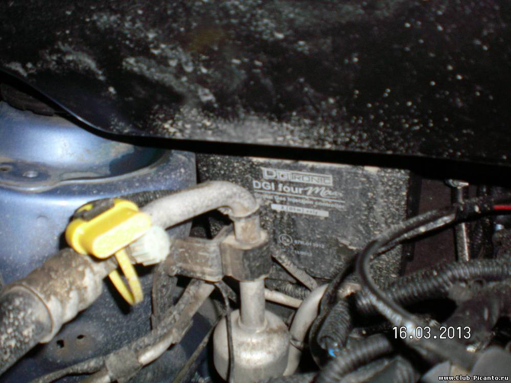

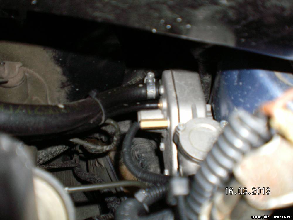

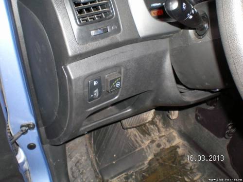

Давно обещал фото. Вот, сделал, наконец-то:
Установлен электронный указатель кол-во газа в баке. Он же включение отключения газа. Т.е. если надо перейти на бензин, то нажимаем на нем кнопочку и все. На газ авто переходит автоматически при прогреве двигателя до 40 градусов. Также эта штука при окончании газа противно пищит три раза и сама переключает на бензин. В салоне больше никаких ихменений нет!!!
Заправочную горловину решил вывести в бампер. Хорошо, что на моей Пиканто есть на бампере черные накладки.
Горловину почти не видно
Внешний вид двигателя. А переделок почти не видно!!!
Слево на фото виден разьем для присоединения компьютера (желтый чехольчик). Редуктор с фильтром жидкой составляющей установили справо за аккумулятор. Фильтр газовой составляющей находится рядом с желтой табличкой масло Шелл.
"Мозги" с разьемом.
Прикрепления: 4317256.jpg (78.7 Kb) · 8640982.jpg (61.2 Kb) · 5416360.jpg (58.0 Kb) · 3286412.jpg (69.6 Kb) · 3475573.jpg (82.1 Kb)

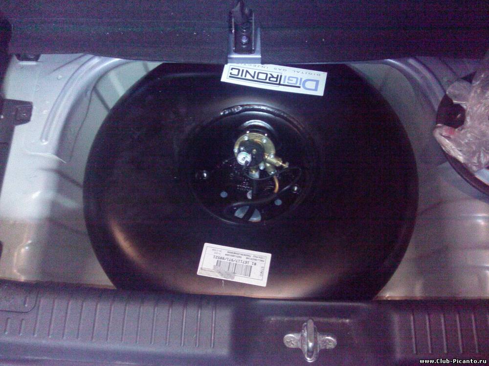

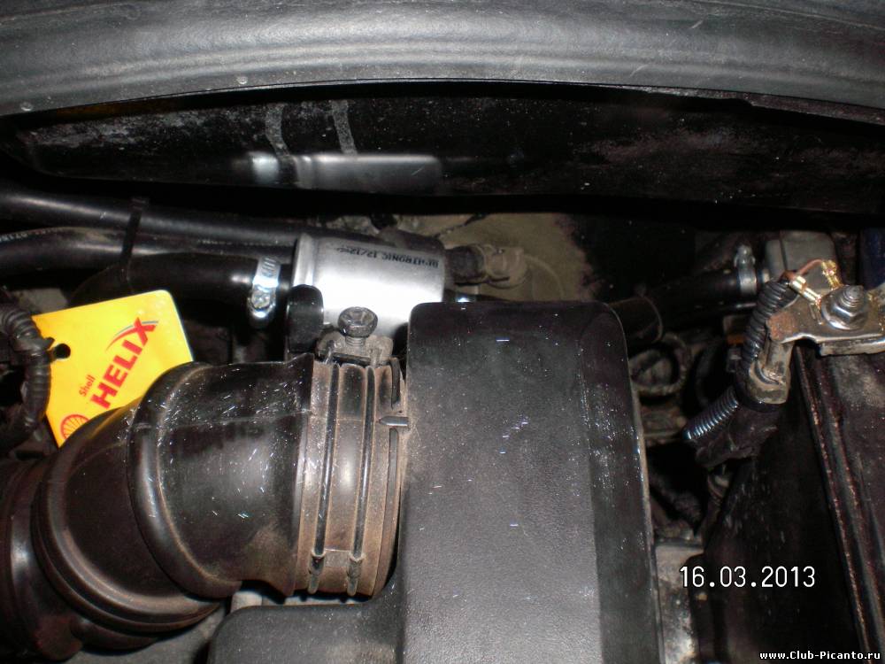

satod - Новосибирск 250 | 17:45 | Суббота, 16 Марта 2013
Фильтр газовой составляющей.
Редуктор и фильтр жидкой составляющей.
Добавлено (16 Марта 2013, 17:45)
Рейку установили неразборную. Посоветовали её, я согласился. Установили за двигателем под форсунками. Сфотографировать не смог там. Просто еле нашел её. Посмотрел только, что она там есть. На оборудовании не экономил. Какое установили пока не скажу, документы с сервисной книжкой все в машине.
Балон тороидальный на 38 литров. Установщики сказали, что раньше такие шли на 34 литра, а сейчас по паспорту идут на 38 литров. В пустой бак залил 34 с небольшим литров.
Расход от 8,7 до 10,89 (при тяжелых условиях езды по мокрой снежной каше на первой передаче) литров на 100 км.

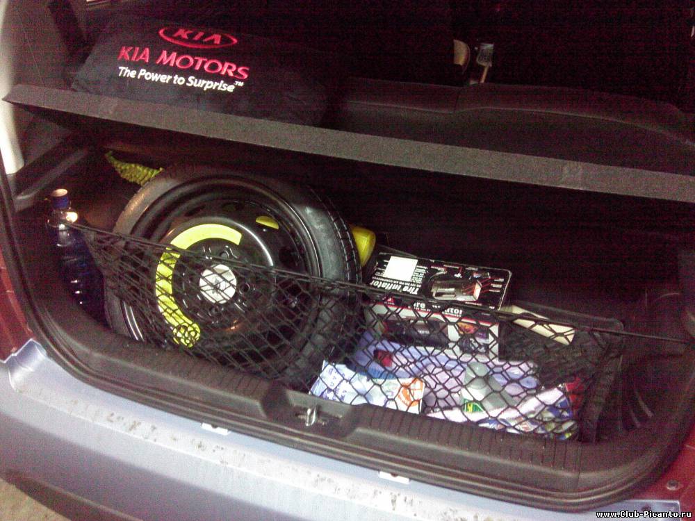

Сделал фото багажника. Запаска стоит в нем. Смотрите:

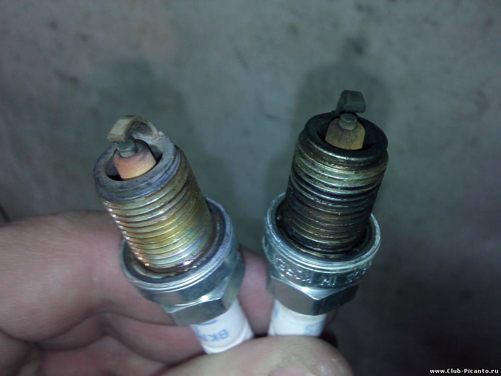

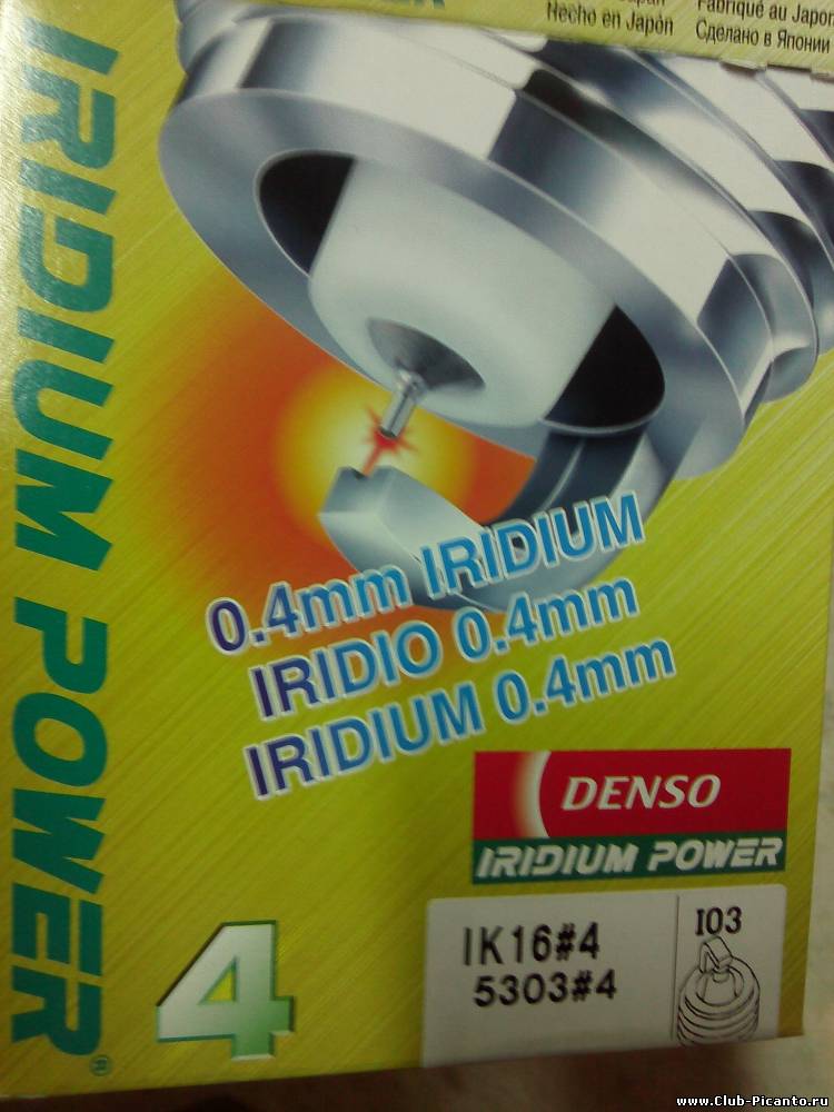

Свечи заменил на иридивые. Вот такие:
Сравниваем свечи до и после езды на газе. Слева свеча после езды на газе, справа - после бензина.
Внешний вид балона в багажнике:

После установки пробег около 1500 км. Завтра еду к установщикам на ТО. За это время было замечено:
"из минусов":
1 - при включенных потребителях и поворотников двигатель начинает трястись. До этого не было. Обещают подрегулировать на ТО.
2 - при резком нажатии на педаль газа происходит провал в оборотах. Думали на свечи. Заменил на иридивые. Все осталось также. Когда появилось это не скажу. Заметили установщики ГБО. До этого я так резко не нажимал на педаль.
3 - при переходе с бензина на газ происходит провал оборотов. Но замечено, что зависи от температуры окружающей среды. В теплом боксе провалов нет. И переход происходит незаметно.
