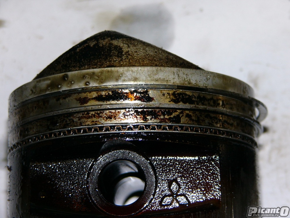

Хотел бы поделиться мыслями про закоксовку бензиновых ДВС работающих на газу.
Не так давно я завершил эксперимент по эксплуатации ГБО без каких либо ограничений. Т.е. я не переходил на бенз перед тем как заглушить мотор, крутил мотор 4000-6000 об/мин и т.п.
И сделал вывод: Зазоры в клапанах за период 16ткм не изменились => можно ездить и не париться!
И вот прошло почти 3 года и у меня возникли сомнения!
1. Ведь если горение пропана чище чем бенза, то закоксованный ДВС должен со временем раскоксоваться. Кольца обрести подвижность, канавки колец должны стать чистыми - этого не произошло за 50 ткм! И сделав раскоксовку я получил прирост момента и сокращение жора масла.
2. Я размышлял так: тот масляный туман, который осел на впускные клапаны смоется с утра при запуске двигателя, когда он работает на бензине. Но! С клапанов может и смоется, а куда это уходит? На холодном моторе ТВС не сгорает полностью, часть попадает через кольца в картер к моторному маслу. Представьте какой коктейль протекает через кольца!!! Киселёк... а потом езда на газу - ни капли жидкости (раствоителя) в цилиндре.
3. На 2х наблюдаемых мою авто лицезрел вот такую картину: Ставлю ГБО расход 12/100, проходит 3 мес - расход 13...14/100 !!!! Свечи, фильтры, диагностика - изменений ноль! Может закоксовка? Стиль езды не менялся, водители в обоих случаях уже отгоняли своё.
Может п.3 и есть последствия закоксовки компрессионных колец?
Oleg - Йошкар-Ола 294 | 16:30 | Воскресенье, 13 Марта 2016
А если учесть форму тех колец, то вывод может быть действительно очевидный. Ведь в их загогулинах самое место грязи скапливаться.
