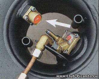

Чего мы боимся в первую очередь? Конечно взрыва и пожара. Но современное оборудование на нынешнем этапе стало настолько безопасным, баллоны настолько прочны, что все риски практически сведены к нулю.
Цитата
РИСК ИСКЛЮЧЕН
Поворотной точкой в обеспечении безопасности газовых баллонов в Европе стал 2001 год, когда вступил в силу документ ЕСЕ/ONU R67/01. Он предусматривает оснащение всех баллонов четырьмя клапанами безопасности, которые сводят на нет вероятность утечки газа и риск взрыва. Рассмотрим их по отдельности. Первый клапан прерывает закачку газа, когда он заполняет 80% емкости баллона. За счет этого создается запас места для расширения газа при увеличении температуры. Второй клапан открывается лишь тогда, когда автомобиль работает на газе, и автоматически закрывается даже в случае, если мотор вдруг заглохнет. Третий клапан перекрывает подачу газа из баллона при возникновении утечки в системе питания. Четвертый клапан (на фото вверху указан стрелкой, схема его работы приведена внизу) открывается, когда давление в резервуаре превышает 27 атмосфер. Баллоны, продающиеся в Италии, оснащены также предохранительной заглушкой, которая расплавляется при температуре 120 °С - она обеспечивает дополнительную защиту от взрыва на тот случай, если перепускной клапан по какой-либо причине не сработает.
Статья полностью
Вот еще статья на эту тему
И таких статей в интернете много. Но нет ни одной статьи, написанной пострадавшими от аварий машин с газовым оборудованием. Есть только домыслы и эмоции несведующих людей.
