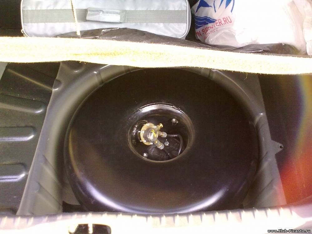

Поставил себе г.б.о.
Не нашел я не где композит(только на метан предложили  30 литров 25т.р. :o ).Выше на фото это бытовой баллон в авто он не подходит.Хотя ребята которые мне устанавливали гбо могли его поставить но при Т.О. могли возникнуть проблемы.Так что не стал выделятся и поставил тор Новогрудок на 54 литра. 2013 г.в. Ребята сказали  что только через 10 лет надо будет его поменять(вместе с машиной ...:D ) к тому времени и композит появится в виде тор.Не кто не знает как будет происходить отмена метал баллонов.Скорей всего постепенно,прежде всего запретят продажу,а после выхода из срока годности на свалку металлолома.

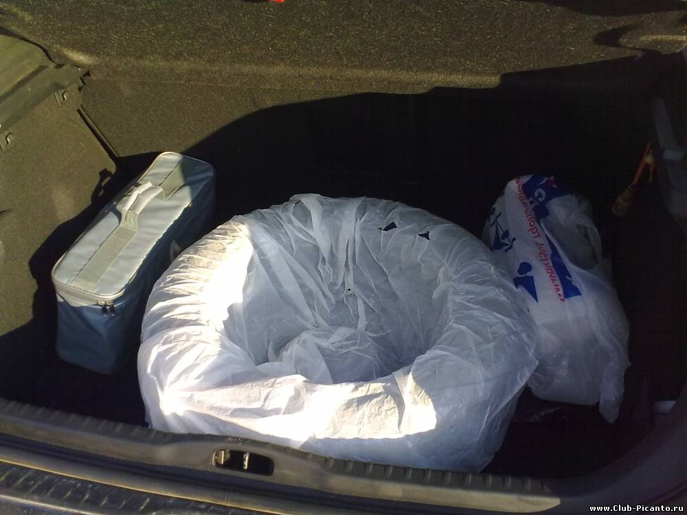

worker - Самара 267 | 00:06 | Среда, 17 Июля 2013
Цитата (arsenii111)
на 54 литра
А можно фото тор-а в багажнике увидеть?  :o

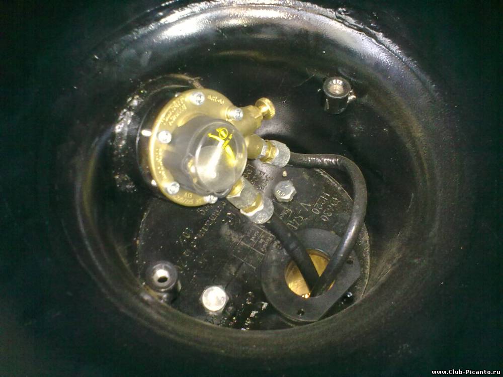

arsenii111 - Пермь 268 | 19:53 | Пятница, 19 Июля 2013
worker, Да конечно,пожалуйста.
Ну и сам баллон.

worker - Самара 269 | 16:20 | Воскресенье, 21 Июля 2013
А как хорошо стоит! Как родной!
arsenii111 - Пермь 270 | 08:11 | Понедельник, 22 Июля 2013
worker, Сам тащусь :) .
