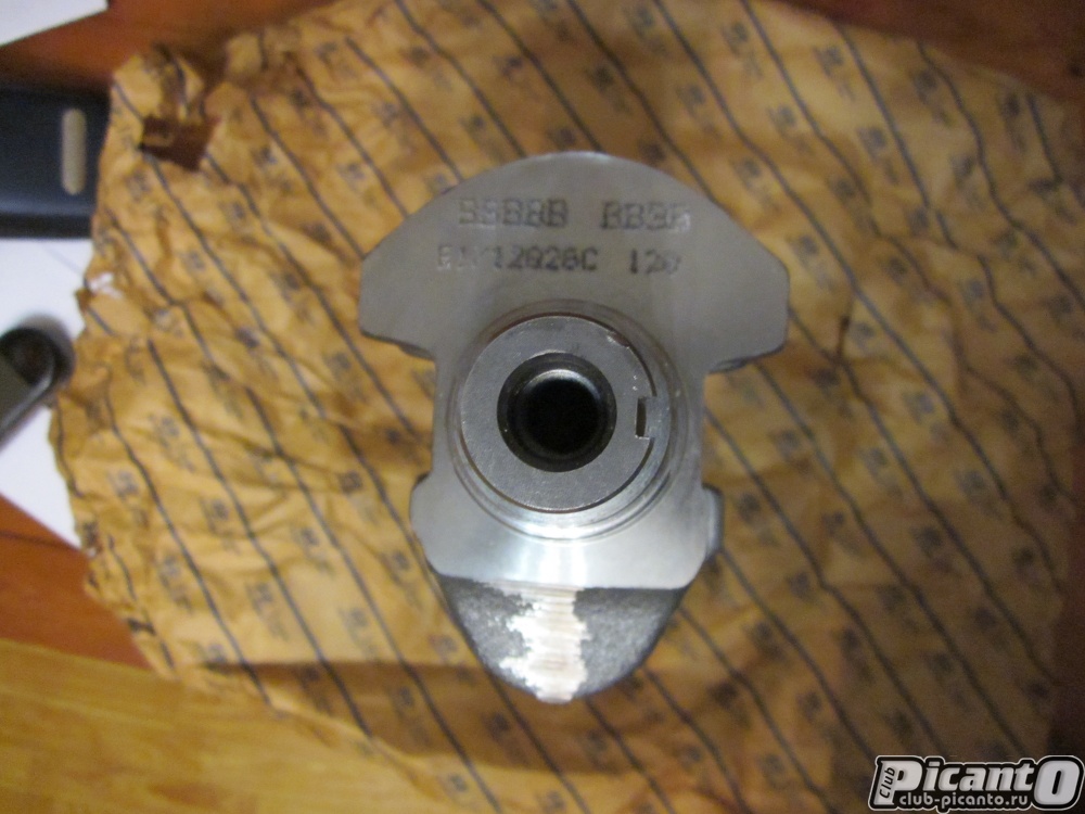

Коллеги, менявшие вкладыши и/или КВ. Не снимая КВ, можно разглядеть наименования шатунных вкладышей на задней губе КВ?
1XTR - Казань 235 | 08:16 | Вторник, 20 Мая 2014
Вот такой коленвал я брал, не знаю только возможно увидеть, зависит от положения наверное
Прикрепления: 5404272.jpg (61.7 Kb)
worker - Самара 236 | 21:10 | Вторник, 20 Мая 2014
А на старом тоже были: В ? Или другие?
Я просто помню тут народ попадал на вкладыши - не те заказывал, а узнавал об этом при снятии КВ. :o
