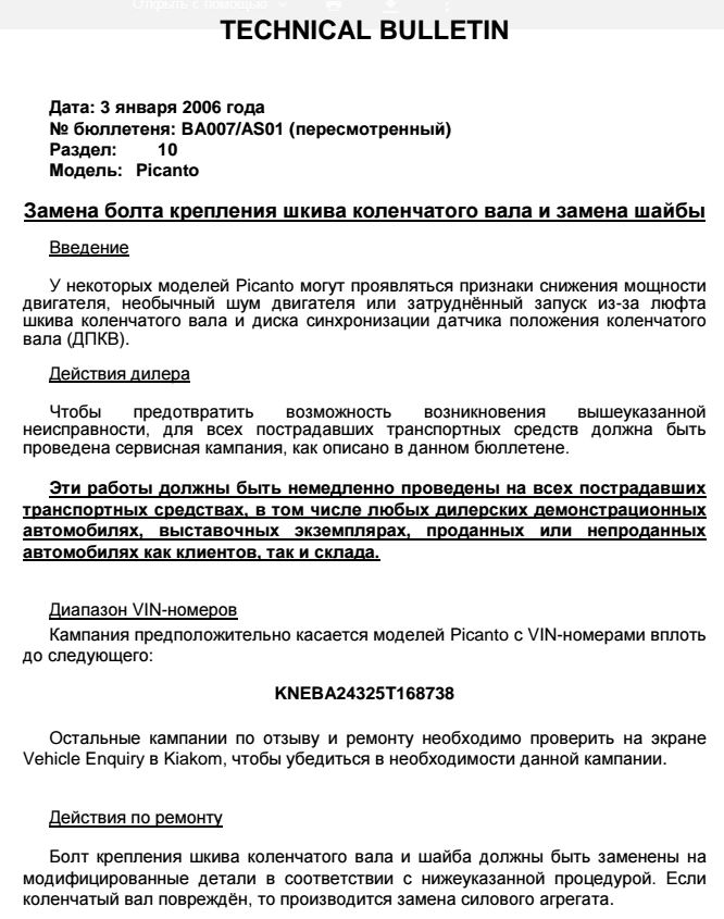

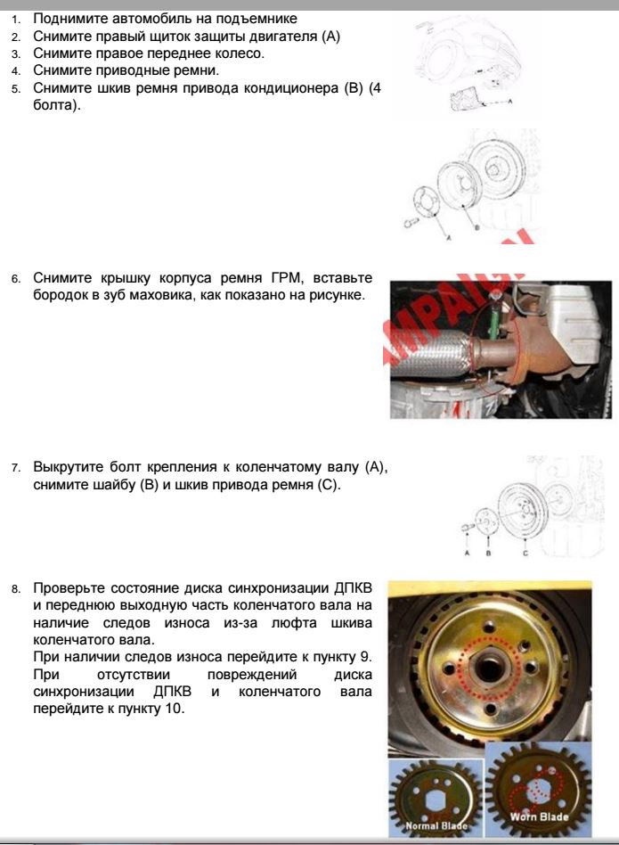

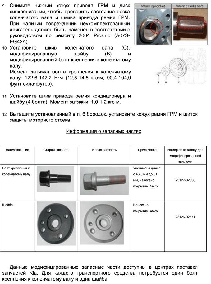

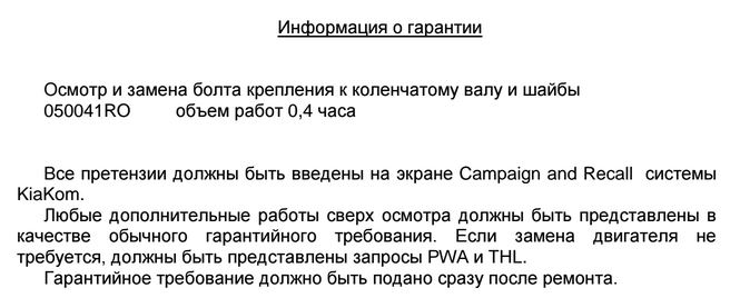

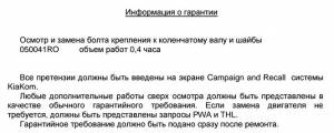

alexnovo - Спб 264 | 07:30 | Пятница, 10 Апреля 2015
Вот тут информация по поводу сервисной кампании (непонятно, правда, глобальная она была, или для отдельных стран). Там указано, с какого VIN-номера проблема была исправлена, а также инструкции и новые запчасти на замену. Могу перевести и выложить, если это кому-то будет интересно? Вроде бы тут этой информации не было...

alexnovo - Спб 267 | 12:05 | Среда, 15 Апреля 2015
Готово
Добавлено (15 Апреля 2015, 12:05)
Почему-то не крепится в сообщение PDF, прошу поправить, вот ссылка https://drive.google.com/file/d/0B4nHKmLWURKYaTQtUWk1QTU5QXM/view?usp=sharing

Прикрепления: 7533295.jpg (119.8 Kb) · 2904162.jpg (98.8 Kb) · 8440706.jpg (122.9 Kb) · 0762671.jpg (43.0 Kb)
