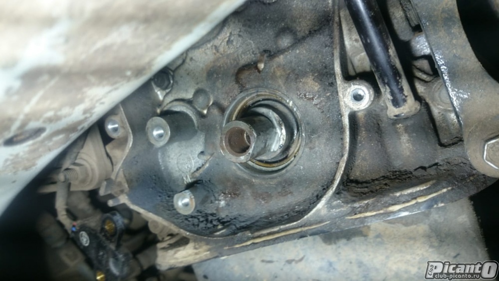

Partizan - Ufa 283 | 16:19 | Вторник, 05 Марта 2019
Всем здрасти, прочитал всю тему, болячка с люфтом таже. проблему на тот момент решил наплавкой. не прокатило, почти год отъездила.. сейчас думаю с фиксаторами резьбы потренироваться. Не хочу капиталить движок, вылазит в треть стоимости машинки

techoleg - Санкт-Петербург 284 | 23:29 | Понедельник, 13 Мая 2019
Здравствуйте. Помогло? У меня по всей видимости то же самое, замена КВ обойдётся в полмашины, очень уж хотелось бы малой кровью
Partizan - Ufa 285 | 06:26 | Вторник, 14 Мая 2019
из-за люфта обломало коленвал.. сейчас капиталка в процессе. полный комплект запчастей с коленом вышел примерно 50тыров плюс 20 за работу. Печально
