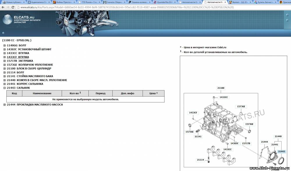

Подскажите плиз: надо поменять задний сальник коленвала, решил найти его в каталоге по VINу, но он мне выдает вот что -
но если выбрать сальник в сборе с кожухом, то такая деталь имеется - 2144002400!

1XTR - Казань 215 | 09:22 | Воскресенье, 10 Ноября 2013
У меня по вину вот такой номер для сальника 21443-02500
ArtemiyBIG - Санкт-Петербург 216 | 12:43 | Воскресенье, 10 Ноября 2013
Ну я так понимаю, что если корпус сальника и коленвал будут одинаковыми с Вашим, то и сальник подойдет! Просто сальник + корпус стоит 700р, но главное, что его ждать ориентировочно 15 дней. А меняя сальник хотелось бы, чтоб он 100% подходил, а то второй раз туда совсем не охота лесть (да и первый тоже) :)

1XTR - Казань 217 | 14:31 | Воскресенье, 10 Ноября 2013
ArtemiyBIG, я сальник покупал у нас в местном кунцево. Торгуют запчастями для корейцев.
сказал только что пиканта 5 года.
