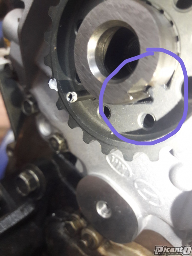

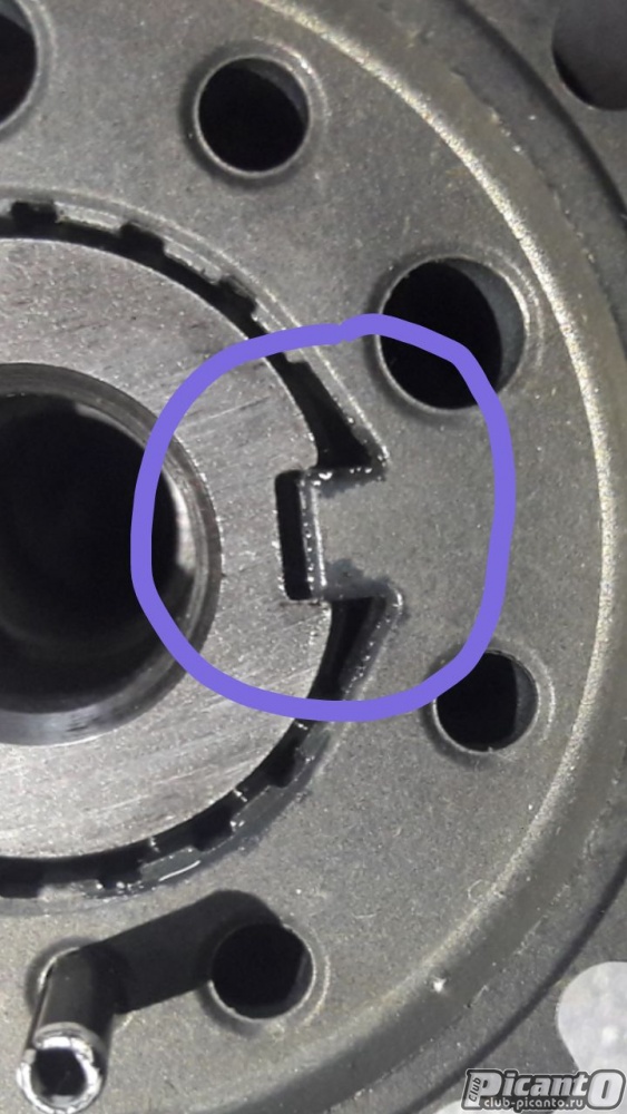

Уважаемые! Спасибо за ответ. Собрали мне двигатель. Со вкладышами разобрались. Возникла следующая проблемма, шестерня коленвала. Наплыв который типа шпонки, заходит неглубоко в паз колена (мм2) Механник говорит что собирать бессмысленно типа проездишь 1000 км и срежет. Что делать?

Oleg - Йошкар-Ола 291 | 21:03 | Понедельник, 30 Сентября 2019
Такое впечатление, что шестерня бракованная. Надо менять.
Можно конечно
Но это не дело.
Невезуха. Не иначе "кетайская" попалась
lobftk - Тюмень 292 | 12:00 | Вторник, 01 Октября 2019
Буду ждать ещё шестерню. Как назло в наличии нет нигде. Будут результаты отпишусь. Лишь бы не колено.:(
Oleg - Йошкар-Ола 293 | 11:54 | Среда, 02 Октября 2019
Цитата lobftk ()
Лишь бы не колено.
Да нееет, явно видно, что шестерня кривая.
lobftk - Тюмень 294 | 19:08 | Пятница, 04 Октября 2019
В в продолжение эпопеи с шестерней коленвала. Сегодня получил новую шестеренку, занес на СТО. Померили на движок. Та же беда. Принял решение собирать как есть. Собрали ,установили  двигатель завели. Болт коленвала закрутили на фиксатор резьбы.Работает ровно. звуков посторонних нет. Теперь нужно обкатать хотя бы 1000 км. Как будет работать шестерня уверенности нет. Всем кто откликнулся спасибо. Проехался по двору СТО. Тяга на низал появилась. Разница огромная. Если учесть то что я последние два месяца ездил с отломанным концом коленвала, который держался на болте с фиксатором резьбы :) Удачи всем.

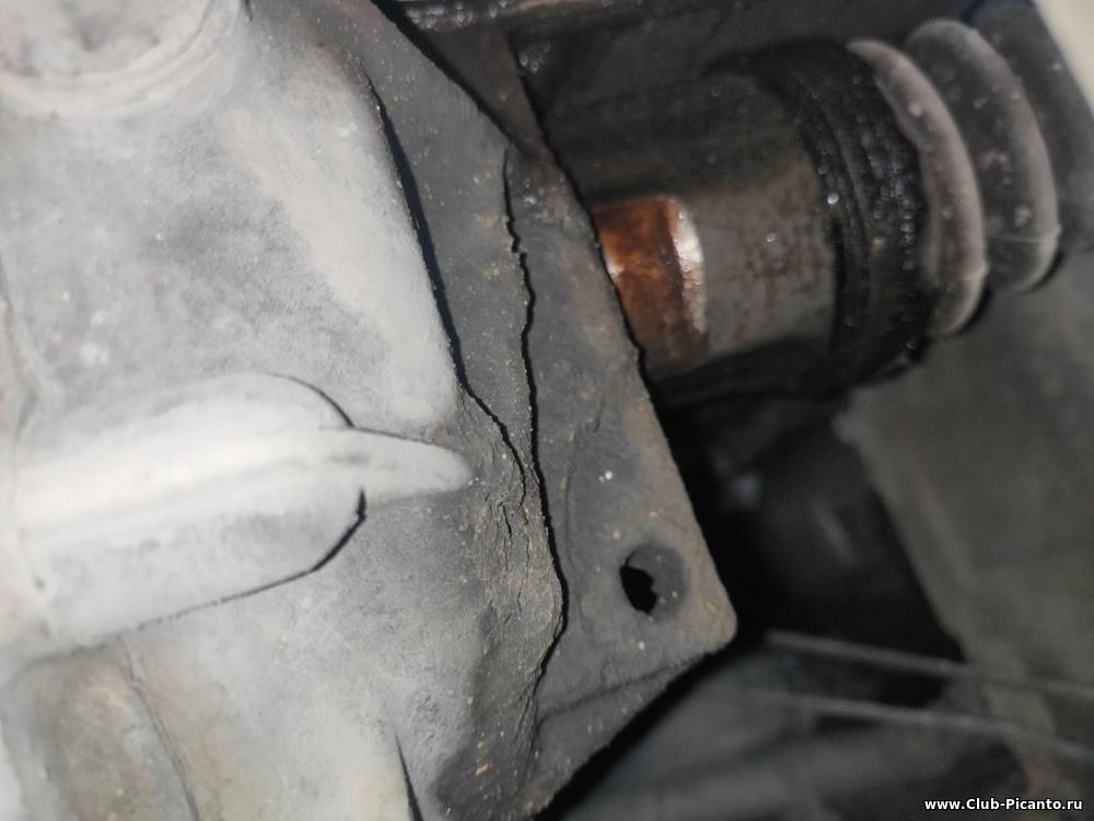

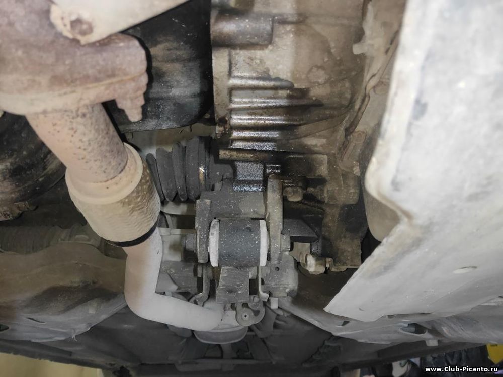

А у меня тоже вопрос по заднему сальнику (если ещё кто почитывает это форум). Задний сальник со стороны шкива, а передний получается к водительской стороне? Я правильно разобрался?
Вот тут подтекает масло. Это же он, этот паразит?
Прикрепления: 4798786.jpg (68.0 Kb) · 5318208.jpg (90.0 Kb)
Oleg - Йошкар-Ола 297 | 21:14 | Понедельник, 06 Января 2025
Именно так!  ^_^
