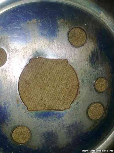

MaxFactor - Брест 194 | 09:33 | Вторник, 05 Февраля 2013
Приветствую всех.
Назрела и мне походу замена шестерни, заказал её на экзисте, пришла.
А вот Этой штуки в комплекте небыло
Подскажите как эта штука называется, и её номер на экзисте.
Очень не хочется разобрав сняв шестерню еще и эту деталь потом ждать пару дней.
Хочу сразу всё заменить
Спасибо.
1XTR - Казань 195 | 11:49 | Вторник, 05 Февраля 2013
MaxFactor, это называется крыло коленвала - 2314102630
