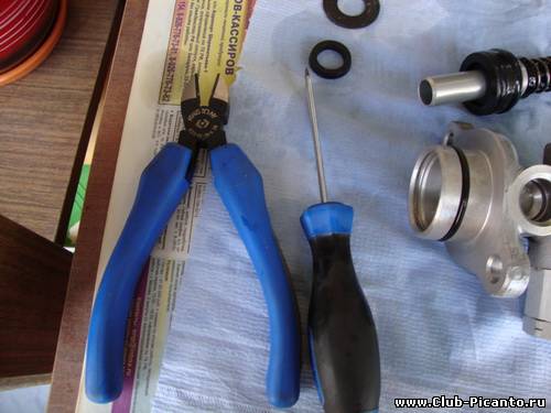

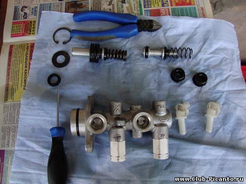

для разборки понадобились только кусачки и отверточка, съемник стопорных колец на работе забыл взять но получилось и так

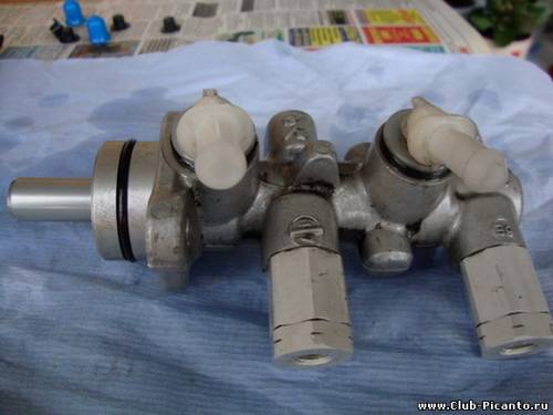

начну с того как его снять, в принципе достаточно снять только аккумулятор, ключ на 10, чтоб снять ГТЦ нужен ключик на 12 и ключик на 11 и плоскогубцы, для снятия шлангов с бачка, осторожно в них жидкость! подставьте чего нибудь, я положил тряпку и сняв шлаг по очереди, быстро засовывал в обычную бутылку от колы. когда снял шланги открутил трубки, вытащил их, чтоб ГТЦ снялся легко снимите шланг с вакуумника. снятие ГТЦ занимает мин 10, не сложно, правда нужно подлезть умудриться, в общем я не замучился.

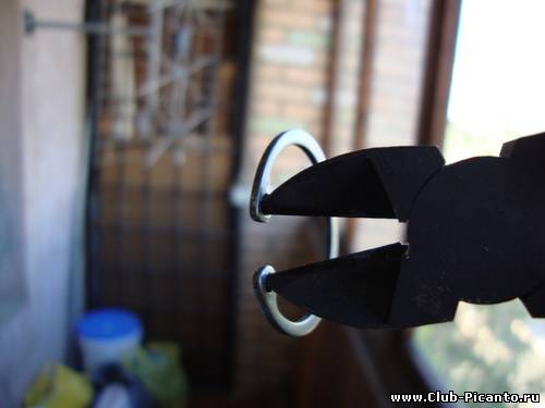

после того как я его снял положил на бумагу, т.к. с него течет еще много тормозухи. после чего я снял стопорную шайбу с торца цилиндра где виден шток поршня
Прикрепления: 0710515.jpg (99.0 Kb) · 9572544.jpg (92.2 Kb) · 0546083.jpg (55.5 Kb)

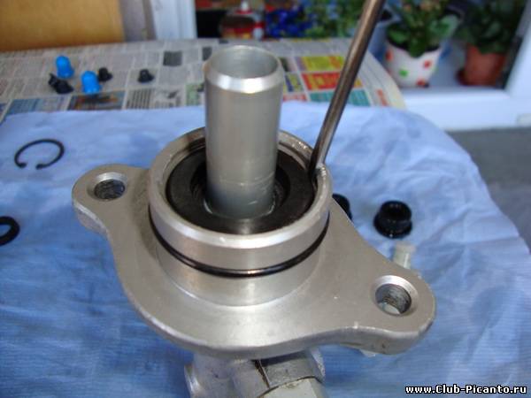

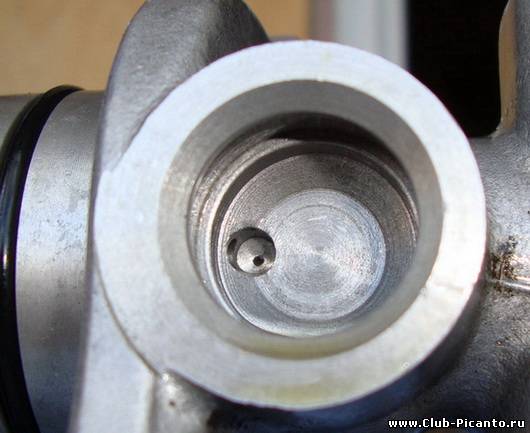

потом спокойно выпадает шайба, проблема разобрать дальше, в общем нужно или подцепить потихонечку отверткой или же просто вытащить за хвост поршня,или нажимая на поршень резко его отпускать что он сам выбил пластиковую пробку с резинками :) правда мне помогла только отвертка и повозиться пришлось со снятием пластиковых отводиков для шлангов, просто выдергиваются, но сложно, дергал руками, боялся сломать

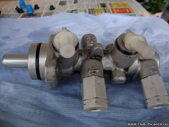

а дальше мы видим это. Снимать регуляторы тормозных сил с цилиндра не нужно, там нет ничего интересного. ну можно открутить просто чтоб пазыпать, только его не раскручивать иначе на свалку

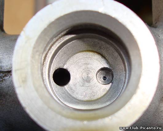

а вот те самые отверстия про которые я говорил до этого, это конец главного

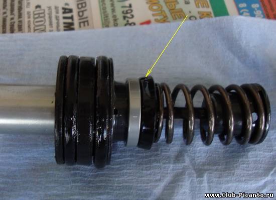

а это начало там где торчит шток поршня назовем его первый
продолжение следует...
Прикрепления: 7655411.jpg (95.2 Kb) · 1497440.jpg (95.2 Kb) · 0591235.jpg (94.0 Kb) · 4724656.jpg (96.4 Kb)

Видно что состояние поршней нормальное, цилиндра тоже, поверте, т.е. криминала нету никакого, это после 4 лет эксплуатации машины тормозуха еще заводская, единственное что может быть это разбух или износился и задерается манжет, и заперает компенсационное отверстие или же всетаки ошибки в допусках при изготовлении.
это второй поршень
вот в принципе и все! а еще можно проверить ГТЦ заперает отверстие что то или нет, дунуть в первое отверстие (переднее правое колесо), если воздух через верхнее отверстие не проходит значит проблема имеется. должен воздух проходить в первый пластиковый штуцер идущий на подачу жидкости с бочка.
