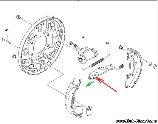

arsenii111, К сожалению нет фото, в общем когда снимешь барабан, там будет вверху типа распорки на что крепятся колодки и притягиваются к ней пружиной, (она под т. цилиндром,) маленькая пружинка как раз натягивает кажется этот эксцентрик он с зубчиками, его нужно вытянуть на себя побольше а потом уже задвигать и подгонять колодки к барабану. на первой и второй странице этой темы есть фотки стрелочкой указан эксцентрик его плохо видно но покрайней мере расположение. чтоб легко его выдвинуть я сделал так: вставил между колодками и ступицой с двух сторон две монтажки (можно отвертки или что угодно чтоб поместилось и нажав одной рукой на оба рычага я раздвинул немного колодки он тогда двигается спокойно пальцами вытащил его и уже защелкивал по одному зубу чтоб залез барабан как залезет барабан, прокрути и посмотри сильно ли закусывает я установил так что у меня был легкий шелест без торможения барабана. после чего у меня стал ручник на 4 щелчка и тормозные полосы на асфальте. расположение эксцентрика со стороны переда на фотке со стрелочкой правое заднее колесо. если что не так написал то уж не обессудь делал пол года назад писал на память. в общем успехов!!! и не покупайтесь на то, что тросик вытягивается так сильно, он макс на 1 щелчек может вытянутся и то не факт, вытягивается он якобы, только за счет износа колодок, а вот эксцентрики и должны это все сами компенсировать но... :) а три тыщи платить пусть идут они в .... десять минут работы на каждое колесо.

У меня машинка 2007г. возможно что на твоей и не так как на моей. но я думаю что в ряд ли, где то читал что и на старых машинках сервисники не могут найти эти эксцентрики, да и на то они тянут трос а не эксцентрики регулируют. из за растяжки троса ручной тормоз останется прежний только увеличится ход самого ручника, и будет увеличиваться до тех пор пока есть ход самого устройства тормоза ( то что тянет тросик) и когда колодки уже ниже(тоньше, износ) этого уровня вот тут и начинает пропадать ручной тормоз. Ща вставлю рисунок заднего тормоза где все видно и понятно будет. красная стрелка это то что все называют "эксцентриком" а зеленая это направление куда нужно его тянуть, он потом как бы сместится на ружу немного, фиксируеся зубчиками поэтому и нужно ослабить этот механизм растопыркой тормозных колодок как я описал, может по умному как то иначе это делается но я это сделал не вдаваясь в подробности так проще мыж не америкосы, у нас если не получается берем инструкцию по эксплуатации :) может это все и другим пригодится. а если у тебя другое устройство заднего тормоза сделай фотки несколько штук чтоб все видно было попробуем подумать где там и что и как лечится. по поводу промывки, я промывал напором с баллончика поливал на все детальки тормозного механизма и не жалел в общем баллончик на две стороны ушел.

arsenii111 - Пермь 275 | 08:31 | Воскресенье, 22 Января 2012
lagman, Спасибо большое за рисунок на нем все понятно.Теперь буду ждать потепления и после проделанной работы отпишусь в этой теме. 001
Hakas - Москва 276 | 23:28 | Четверг, 16 Февраля 2012
lagman, спасибо, очень грамотное объяснение и рисунок!
