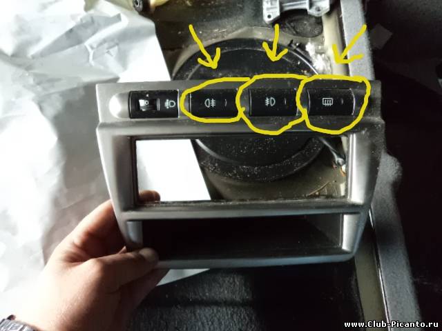

MaxFactor - Брест 247 | 10:56 | Понедельник, 11 Февраля 2013
Господа, нужна помощь одноклубников.
Кто сможет помочь в покупке и переправке почтой лампочек из данных кнопок.
Очень нужно.
Там не простые лампы, а вмонтированные в крепление, покрытые какой то зеленой фигней, и их крайне сложно заменить не поломав крепление.
Посему вопрос, Кто может у официалов или еще где, купить пару таких ламп и отправить почтой в Брест?
Если лампочки отдельно купить невозможно, то тогда кнопки целиком.
Оплачу через WebMoney без проблем.
Прикрепления: 5541092.jpg (122.3 Kb)

philips_ua - Kiev 249 | 17:10 | Понедельник, 11 Февраля 2013
там лампочки с усиками. Менять их не проблема. Зеленая "фигня" - это колпачок силиконовый. 038
Кнопки разбираются. так что без паники.
Ничего ты не сломаешь, если будешь аккуратно разбирать 038
