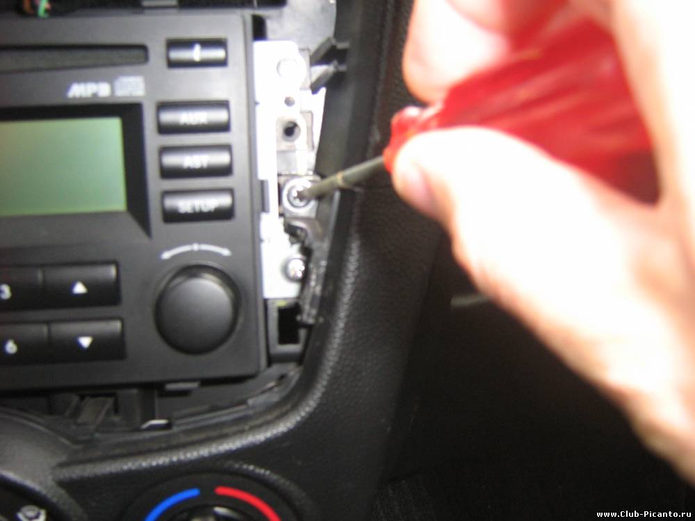

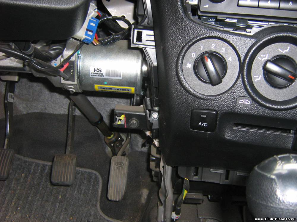

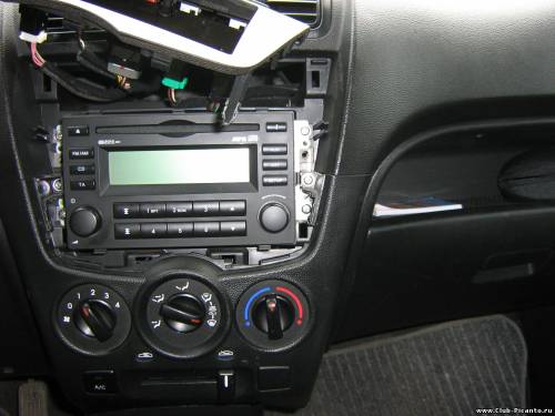

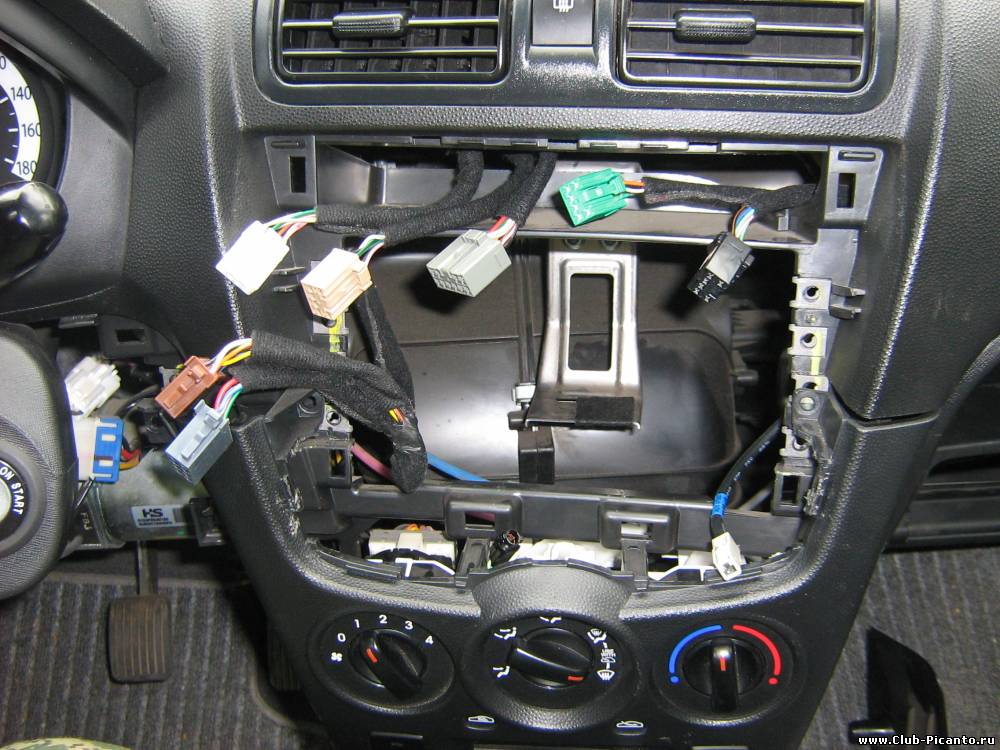

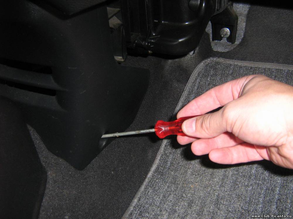

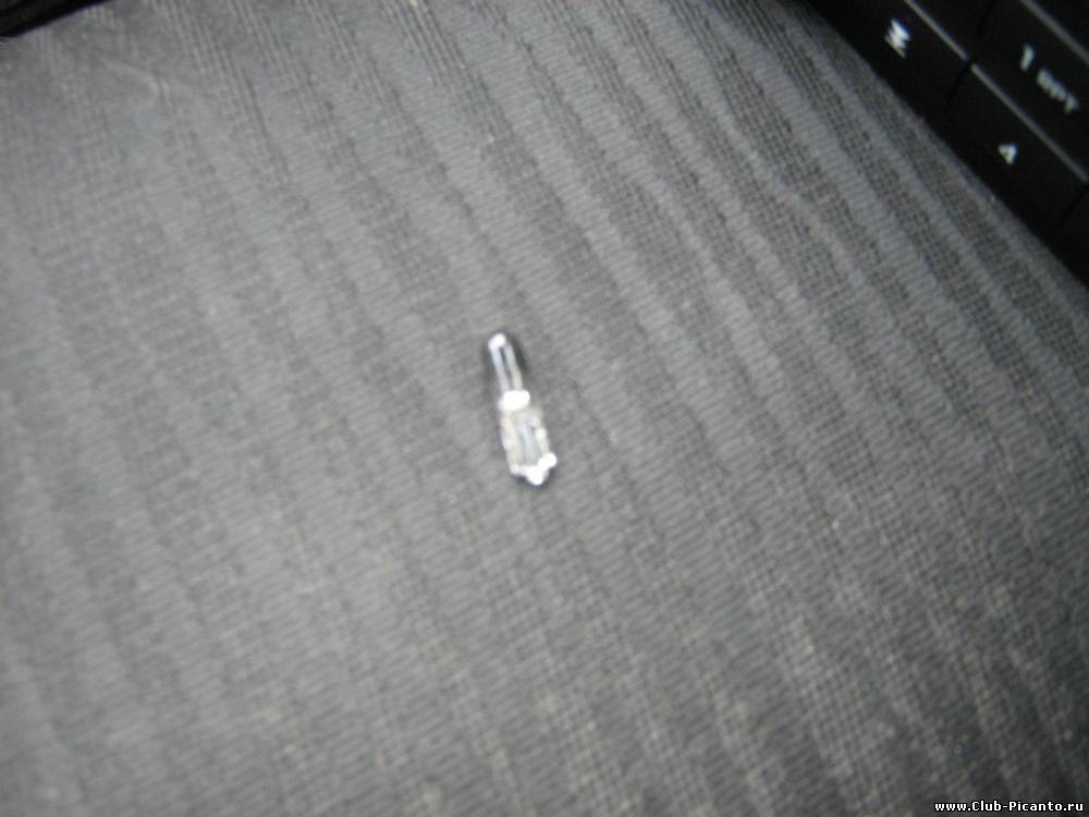

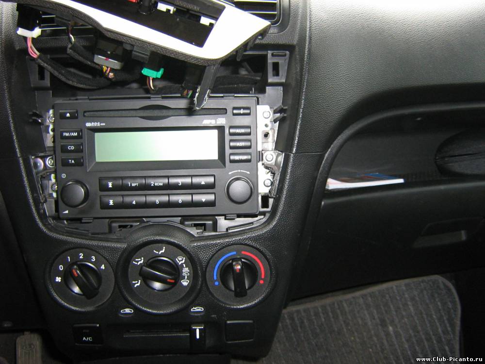

Перестала гореть подсветка ручки скорости вентилятора,взялся исправлять и вот...
1.Снимаем накладку магнитолы...
2.Откручиваем два винта крепления панели сбоку магнитолы..
3.Окручиваем два винта и снимаем кожух под панелью..
4.Снимаем,открутив три винта-один из которых под крышкой предохранителей,кожух под рулевой колонкой..
5.Отсоединяем магнитолу и накладку..
Прикрепления: 9277579.jpg (49.3 Kb) · 0314736.jpg (49.3 Kb) · 2983367.jpg (82.7 Kb) · 2124363.jpg (105.5 Kb) · 7686942.jpg (120.6 Kb)

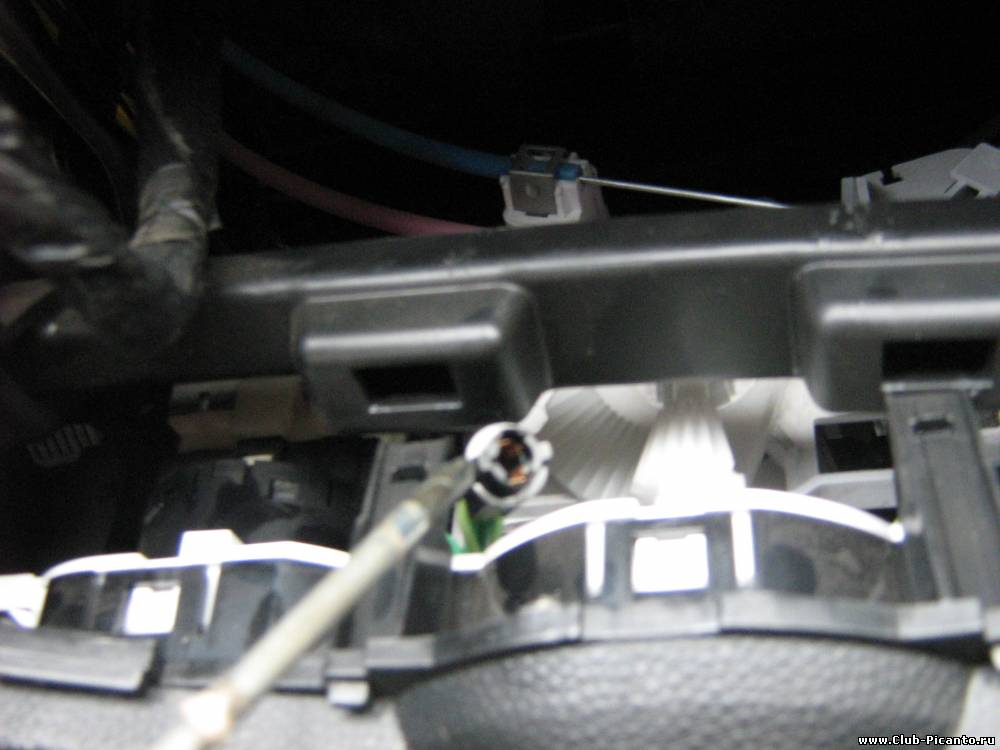

Ai1973 - Егорьевск 231 | 14:01 | Вторник, 21 Августа 2012
6.Отводим панель на себя и патроны подсветки перед нами...
7.И вот он возмутитель спокойствия...
Прикрепления: 7020902.jpg (56.1 Kb) · 2202074.jpg (61.8 Kb)
Ai1973 - Егорьевск 232 | 14:03 | Вторник, 21 Августа 2012
Сори..первое фото неправильно выгрузилось,вот исправляю..
Прикрепления: 3960965.jpg (88.4 Kb)
