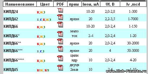

Надо посмотреть, какие именно резисторы стоят. Кроме того, все эти автомобильные заменители лампочек весьма низкого качества. Есть смысл покупать отечественные в магазинах радиодеталей. Они надежнее. Но без встроенных резисторов.
Вот то, что подходит для приборной панели и кнопок. Диаметр 3 мм.
Более подробно параметры можно посмотреть здесь.
Прикрепления: 9073814.jpg (61.0 Kb)
