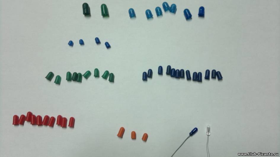

Мой муж на этих подсветках кнопок собаку съел,(если повар нам не врет) 003 .А начиналось с того что когда купили мицубиси подсветка приборной панели была красного цвета а остальные кнопки непонятного сине-белого цвета.Мужа очень раздражала красная приборная панель и он решил поменять подсветку на синий,но как он только не извращался над ней меняя колпачки с красных на синий,ставил другие лампочки,диоды,но ни чего у него не получилось так как сам циферблат покрашен красного цвета. Потом он смирился с красным цветом и поменял колпачки в кнопках на красные.На фото несколько вариантов колпачков красные покупались на местном радио рынке по 2 руб,так же там продавались синие зеленые и желтые.Зеленые оранжевые и синие маленького диаметра выковыривал из панелей кассетных автомагнитол,синие и зеленые большего диаметра выковыривал в старых приборных панелях от иномарок,теперь у нас целая коллекция колпачков.Лампочки покупал тоже на радио рынке есть даже крашенные в синий цвет,но крашенные лампочки проигрывают по цвету колпачкам!
