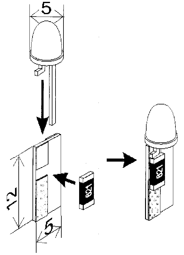

Для любителей светодиодов в подсветке приборов, кнопок и т.д.
Нашел вот такой рисунок
Думаю, из рисунка всё понятно.
МАТЕРИАЛЫ:
1. Диоды 3-хвольтовые, 5 мм диаметром любого доступного в магазине цвета. Желательно НЕ китайские. Стоимость порядка 5-10 руб. за штуку.
2. Резистор на 620 ом.
3. Кусок тонкого (1-1,5мм) двухстороннего стеклотекстолита.
4. Паяльник и кое-какой другой инструмент по мелочи.
ПРЕДУПРЕЖДЕНИЕ
Поскольку светодиоды работают только в одном направлении, полярность подбирается опытным путем (через посредство переворачивания другой стороной.
ПЛЮСЫ:
Низкая по сравнению с готовыми автосветодиодами цена;
Высокая надежность и долговечность любых, кроме китайских, светодиодов. Отечественные тоже служат очень хорошо.
МИНУСЫ
НЕ ОБНАРУЖЕНО
ПРИМЕЧАНИЕ
Можно таким способом использовать диоды любых типоразмеров и напряжений. Но придется подбирать номинал резистора, чтобы ограничить протекающий через диод ток согласно номинала диода.

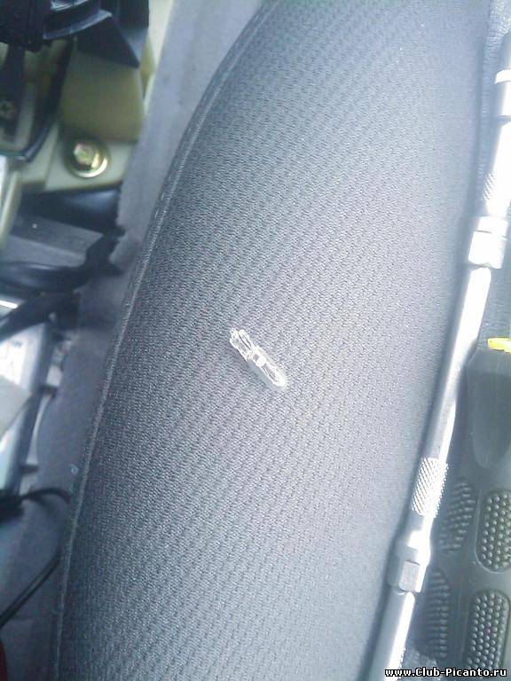

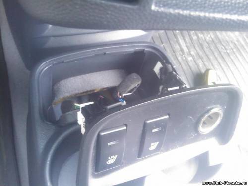

Итак, после нескольких жалоб жены на отсутствие подсветки выбранного режима АКПП,я наконец-то собрался и залез в потроха пикачи вновь. Электросхема показала, что в селекторе должна быть лампа подсветки. Попутно я заметил, что отсутствует подсветка кнопок противотуманок,подогрева стёкол и сидений а так же части приборной панели (правая часть спидометра, от 100 Км/ч и правее :)). Полез разбирать. Первым делом полез в селектор коробки.
Ну сразу забегая вперёд, лампочки в приборной панели и в подсветке селектора выглядят так:
Длина лампочки "от носа до хвоста" - 17 мм. Я покупал филипс в магазине "Би-Би" (запчасти для ВАЗ)
Итак, поехали:

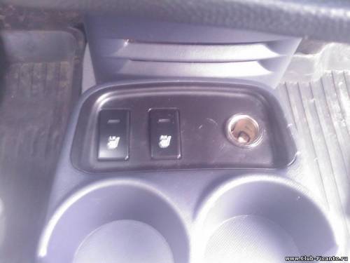

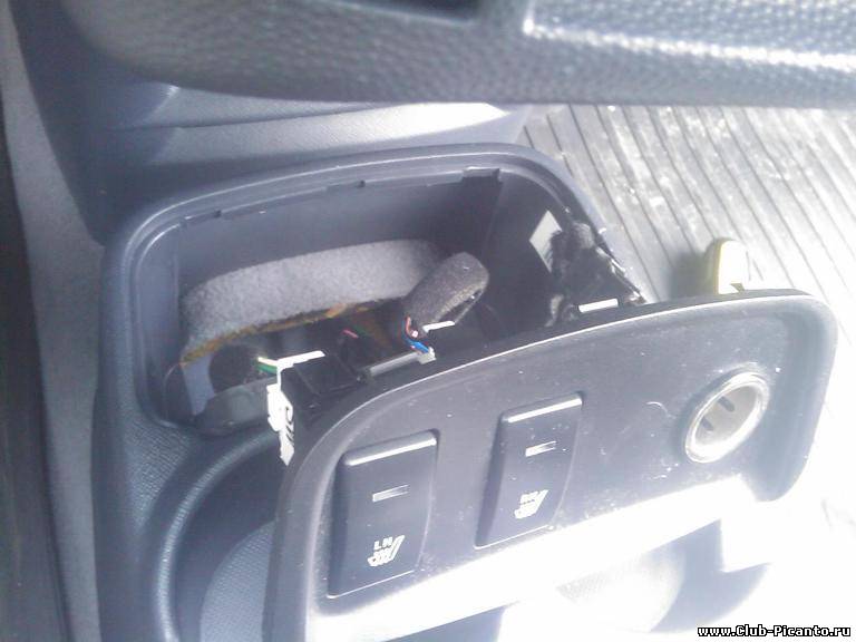

1. Вынимаем из консоли панель прикуривателя, поддевая её ножом со стороны селектора и подстаканников.
2. Отсоединяем провода прикуривателя и подогревов (если есть). Все разъёмы разные, не перепутаете, так что можно не метить.

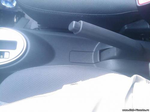

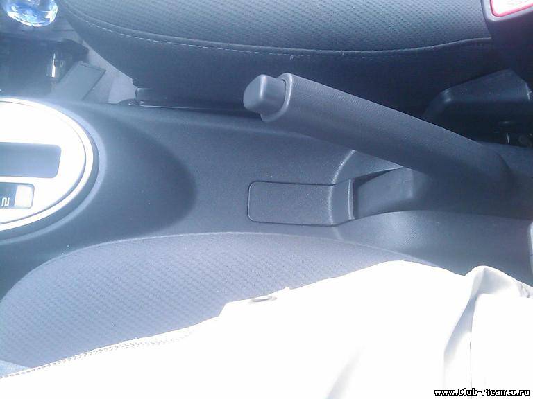

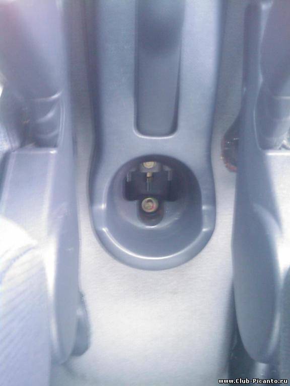

3. Из заднего подстаканника (за ручником) вынимаем дно. Видим болт с головой на 10 (самый задний). Выкручиваем его.
4. Вынимаем вставку перед ручником (просто выдёргиваем вверх)
Прикрепления: 0309459.jpg (77.1 Kb) · 5510624.jpg (39.4 Kb) · 7171863.jpg (41.4 Kb) · 8178719.jpg (29.5 Kb) · 6722736.jpg (37.9 Kb)

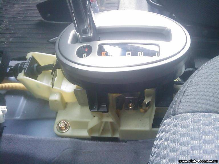

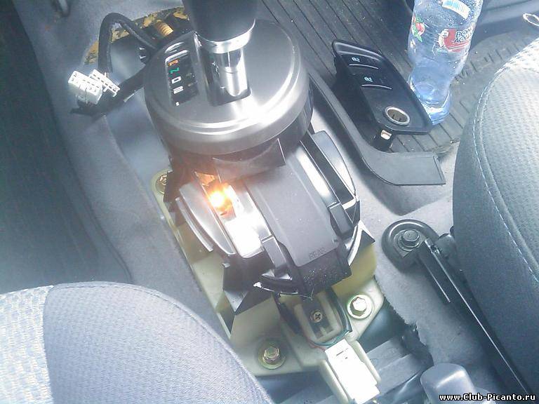

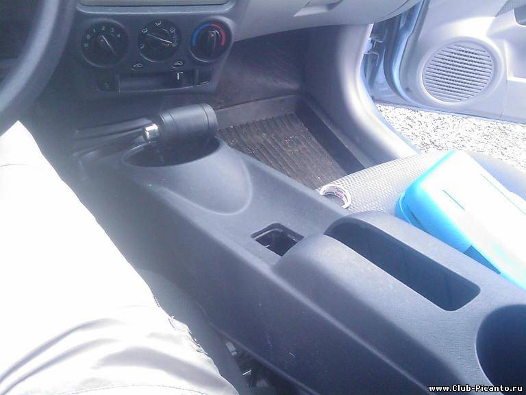

Поднимаем консоль вверх за заднюю часть. Под передними подстаканниками есть пластиковые крючки в форме буквы "г", которые смотрят вниз и вперёд. При поднятии зада консоли вверх и сдвигании переда консоли назад, они выходят из зацепления с кузовом. И констоль можно убирать :)
Видим селектор. На фото вид с левого сидения. Верх (с буквами который) можно снять: защёлки 2 со стороны фото и две - с противоположной. Но снимать не обязательно. Чёрный проводок на фото, который между двумя опорами селектора идёт вверх - это и есть подсветка режимов. Патрон снизу вставлен в пластик селектора. Против часовой вынимается, по часовой фиксируется.
Вид со снятым верхом (как писал ранее, снимать верх селектора не обязательно). Вынимаем патрон, меням лампу, вставляем обратно.
Собираем всё в обратном порядке.

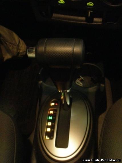

В итоге получаем:

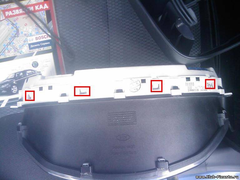

3. Снимаем заднюю крышко с приборки:
на фото обведены защёлки задней крышки. Отщёлкнуть все по периметру. Лишние не трогать, нужные вам защёлки все одинаковые.

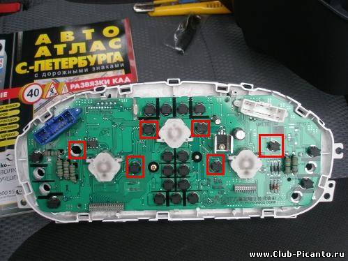

4. Видим следующую картину:
Лампы подсветки обведены, остальные - это индикаторные (все индикаторные подписаны, ху из ху :) ). Вынимаем патрон (это чёрные которые) поворотом, вынимаем лампу из патрона, вставляем новую лампу в патрон, вставляем и поворачиваем патрон.
Собирать в обратном порядке :)
